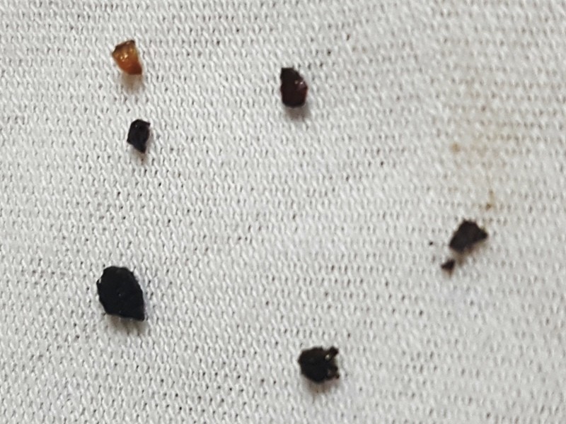

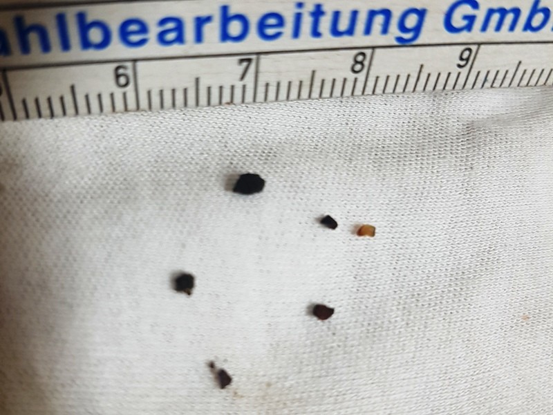

Und leider auch dat im Filtergehäuse gefunden.
Moin US.
Wat issn dat ? Metallteile- Gummiteile - Plastikteile ????
Was im Filter liegt, kann keinen weiteren Schaden mehr anrichten.
Befinden sich noch Rückstände im Tank ???     Sind das Dichtungsteile- das würde Saugschwierigkeiten der
Pumpe erklären; oder (innere) Rückstände eines alten Schlauches ?
Auf jeden fall den Fehler suchen um Folgeschäden zu vermeiden.
Viel Erfolg dabei.   VG Dt.
Moin,
Tank ist soweit sauber! Die Kleinen Brocken sind Metall und Gummi. Nächte Woche kommt der Rep. Satz (Dichtungen) für die Filtereinheit.
Mal schauen. Glaube aber bald, dat es da nicht dran liegt. Wo kann denn noch Luft ins System kommen? Eigentlich doch nur im Ansaugbereich oder:wacko:

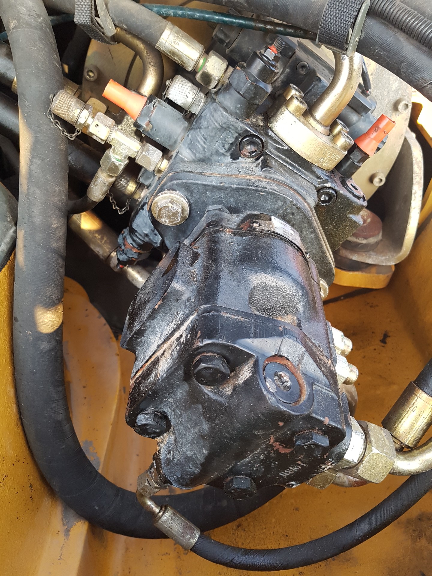

Moin. Das rechte Teil hast du schon ausgebaut. Das ist die Filterkonsole die auf den Tank geschraubt ist.
Ist von der Ersatzteilzeichnung ein bisschen Irreführend da alles auseinandergezogen gezeichnet ist.
Ich hatte es bei zwei Ladern das es daran lag.
Kannst du mal ein Bild von der Pumpe schicken?
