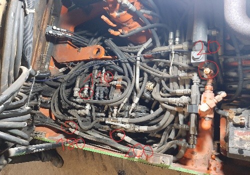

Hab mal die kabine aufgeklappt und gemessen, beim stil bringt er 200bar, Beim ausleger 180 bar wenn ich halt richtung boden drücke und versuche mich auszuheben.
Beim schild bringt er 110 bar ca.
Auf dem ersten bild sieht man die messpunkte und drücke.
Mehr messpunkte hab ich nicht gefunden.

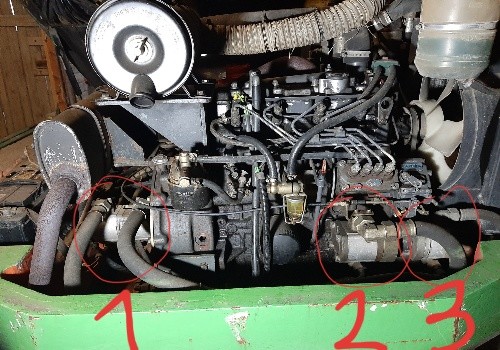

Bild 1: messpunkte und drücke
Bild 2: pumpen, wäre die erste verschlissen, würde das das problem mit dem ausheben erklären oder für was ist welche pumpe?

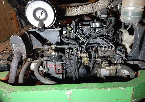

Bild 3: dort ist eine öffnung im block dahinter sieht man ein zahnrad... für was ist das? Kann ich das einfach mit einer kurzen schraube verschliesen?

Was meint ihr zum thema dass er sich selber nicht ausheben kann? Heisst das dass die pumpe schon schrott ist und man dringend was machen muss? Alle filter werden die woche gewechselt. Falls es doch die pumoe ist, welche wäre das auf dem bild? Die stirnseitig am motor sitzt also die doppelte?

Bild 3 ist der Starterkranz, im Normalfall steckt da ein Gummistopfen o.ä. drin.
