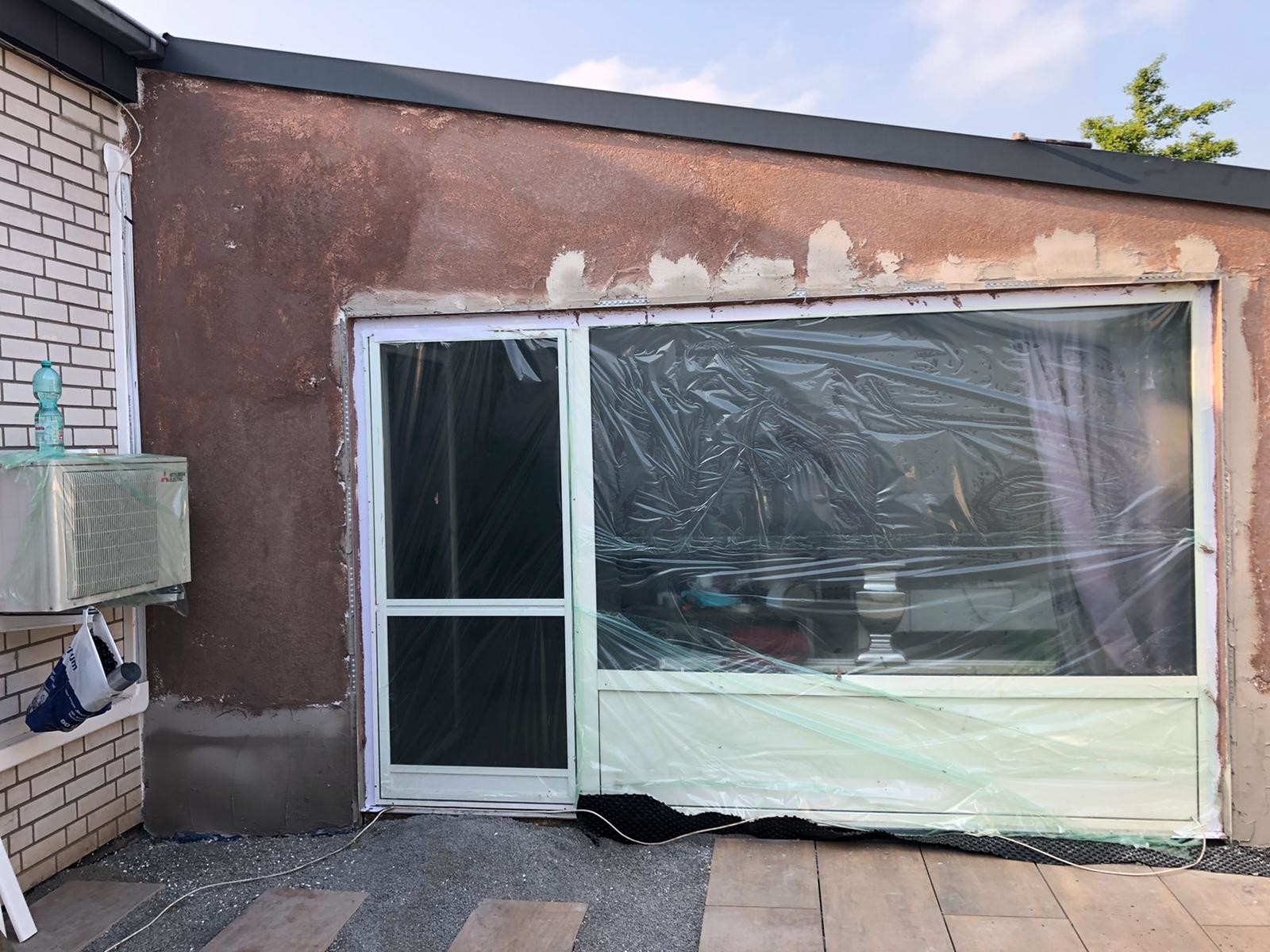

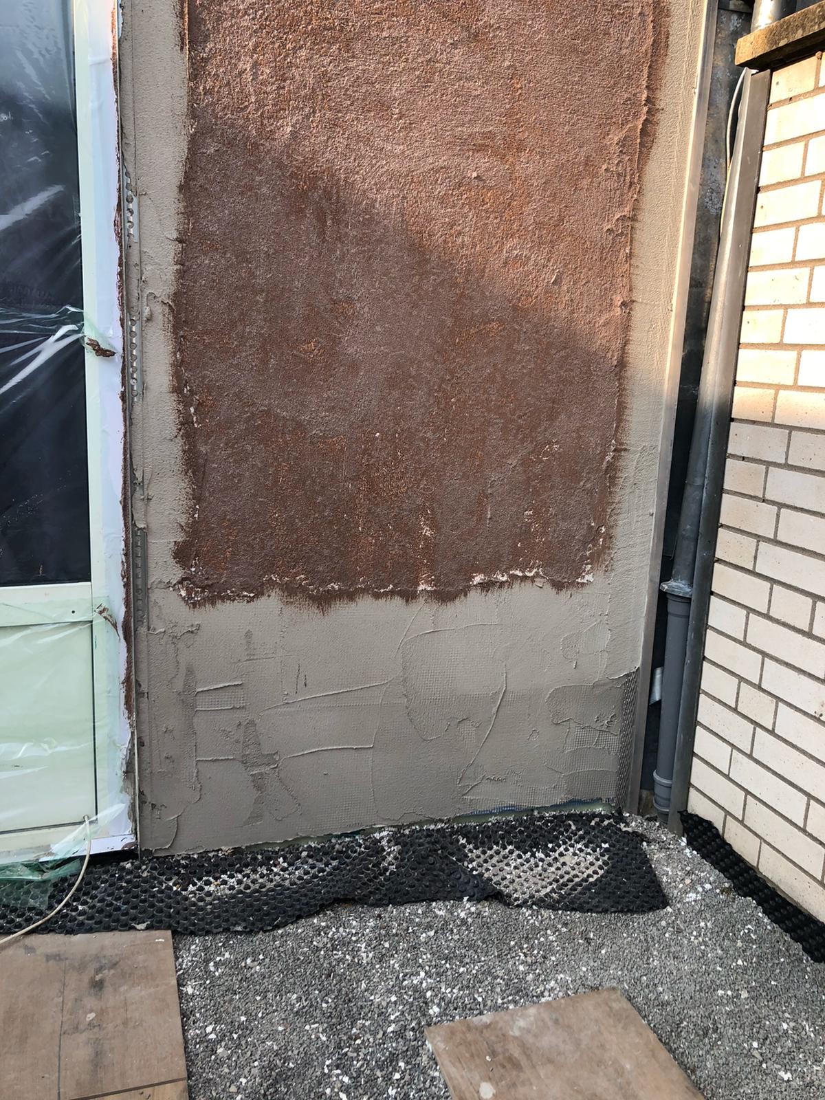

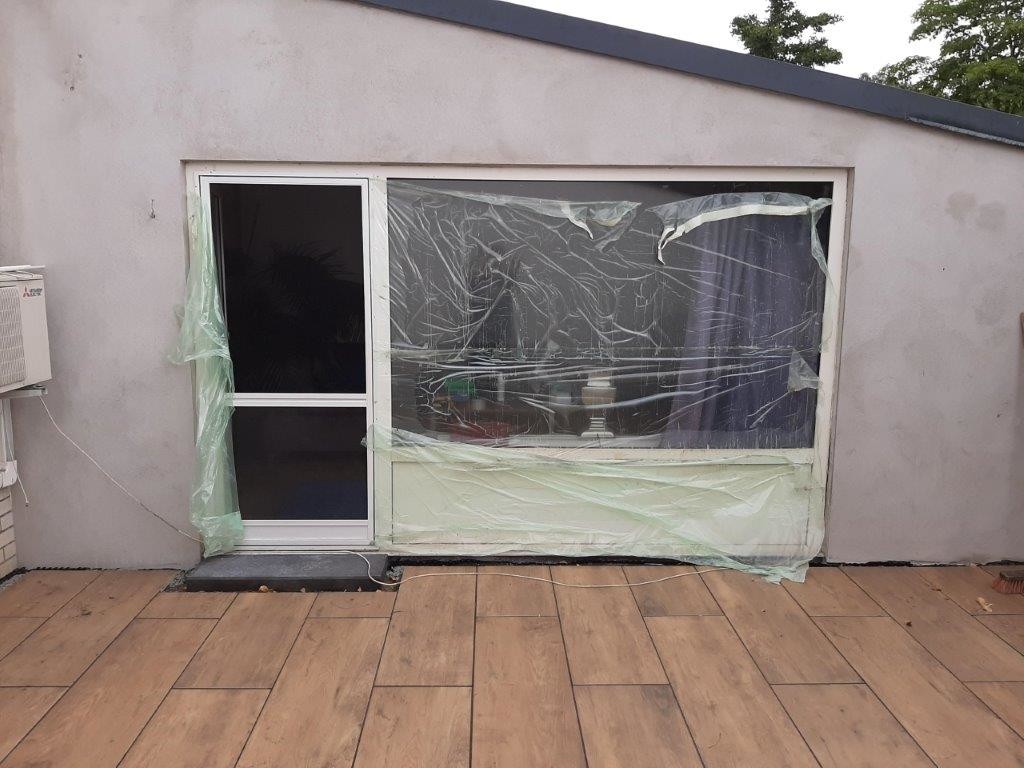

Wir hatten daher zahlreiche Verputzer und Maler / Stukateure vor Ort, denen wir anhand einiger Fotos (siehe Anhang) die einzelnen Putzschritte darlegen konnten. Es sind bereits etliche Risse in der Wand (die waren schon nach 1 Woche zu erkennen und werden immer größer), außerdem hat der Verputzer keine Aufputzleisten an die Fenster gesetzt, sondern Metall-Leisten, die rosten werden, es wurde kein vernünftiger, gerader Abschluß zum Boden hin gemacht etc etc etc. (Endresultat = Foto Wand5).
Viele Kollegen, die sich das vor Ort angeschaut haben, haben nur den Kopf über so eine schlechte Arbeit geschüttelt. Aber: Unser größtes Problem ist wohl (das haben direkt zwei Verputzer anhand der Fotos unabhängig voneinander gesagt), dass wohl als Grundierung Betokontakt (rote Masse ?) verwendet wurde, die wohl nur für den Innenbereich gedacht ist. Einige meinten, dass der Putz aufgrunddessen irgendwann wieder bröckeln und runterkommen würde. Anstatt die Risse zu flicken und die Fehler auszubessern ist uns nun empfohlen worden, alles wieder abzuklopfen und die Wand komplett neu verputzen zu lassen.

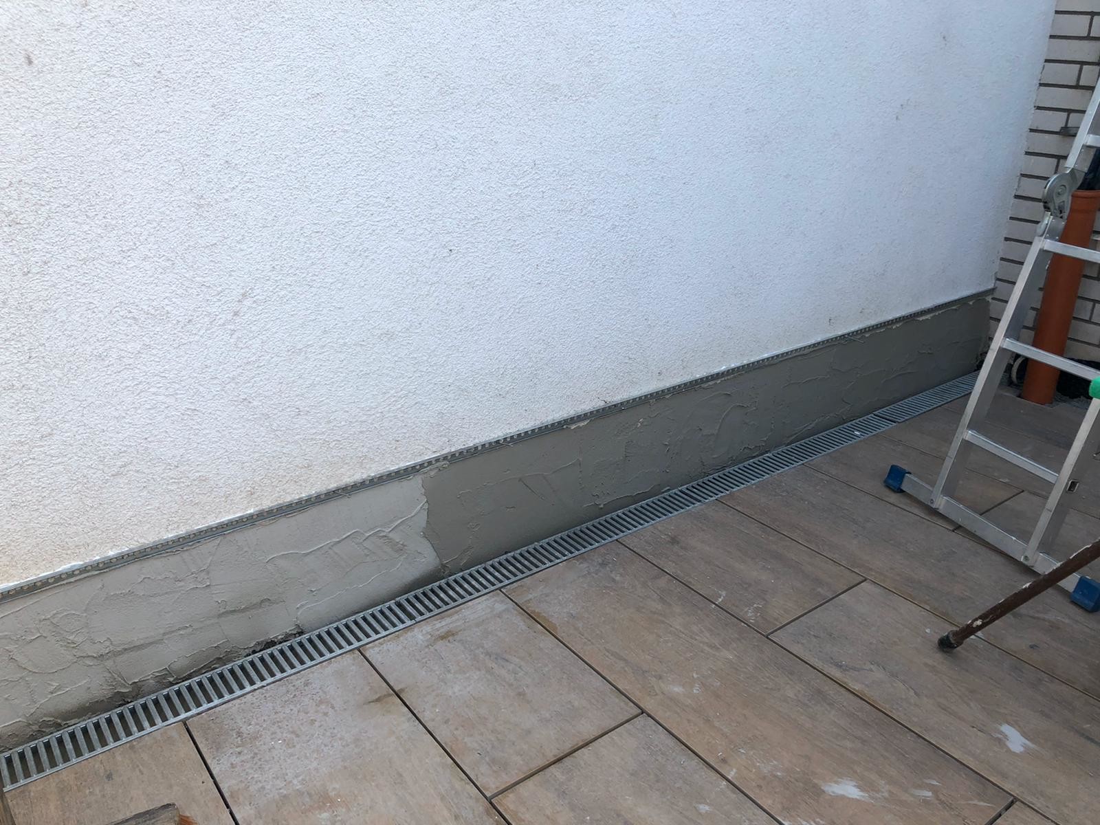

Bei dem Foto "Wand4" seht ihr die gegenüberliegende Fassade. Der Verputzer wollte hier einen Spritzschutz machen. Leider ist auch das in die Hose gegangen, denn unten zieht bei Regen nun Wasser den Putz hoch, was bedeutet, dass der Putz auch nicht lange halten wird. Die Abflussrinne ist genau wie die Platten mit Epoxid-Harz verfugt, von hier zieht das Wasser dann hoch in den Putz, Was sollte man hier tun? Auch den neu verputzten Spritzschutz abschlagen? Oder kann man dieses Stück vor dem Streichen irgendwie behandeln, damit kein Wasser mehr hochzieht?

Anhand der Fotos ist es schwer zu beurteilen. Somal sich das Wasser unterschiedlich nach oben zieht.
Das einzigste Vernünftige um ein unabhängiges Gutachten zu bekommen, ist die Beauftragung eines von der Handwerkskammer oder IHK vereidigten Gutachters. Der kann die Mängel genau erläutern und euch die beste Lösung aufzeigen.
