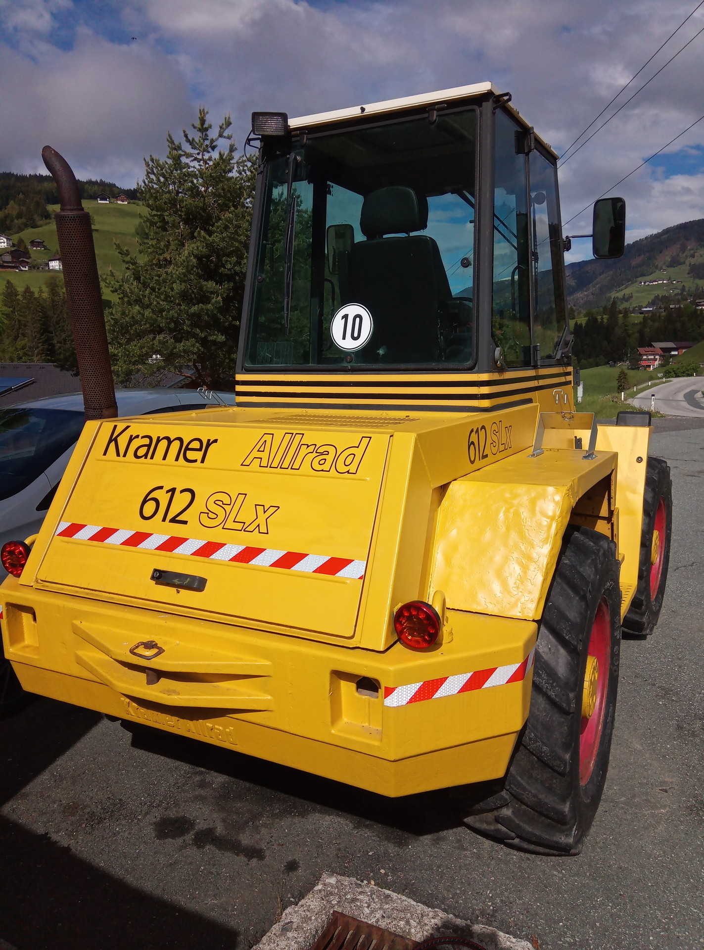

Hallo, ich habe einen SLX 612, den neuen mit Perkins Motor und Hydrostat. Ich hab auch einige Bilder im Kramertypenthead auf Seite 25ff. Jetzt bin ich draufgekommen dass die Sperre welche ich elektrisch über den Knopf am Hebel fürs Hubgerüst bedienen kann nicht funktioniert. Kennt jemand das Problem oder kann mir Tipps zur Fehlersuche geben? Danke für eure Hilfe
