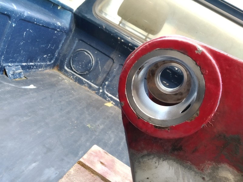

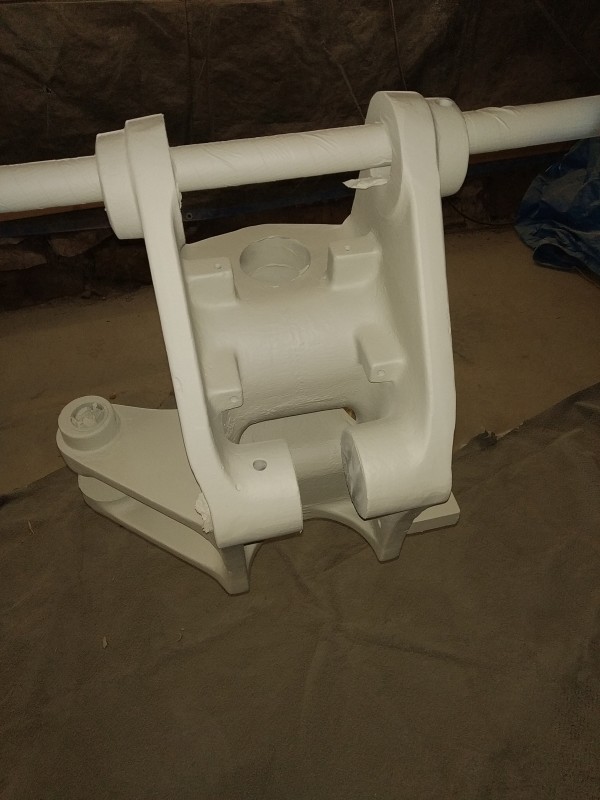

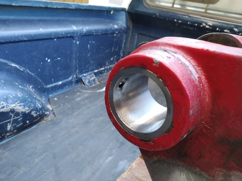

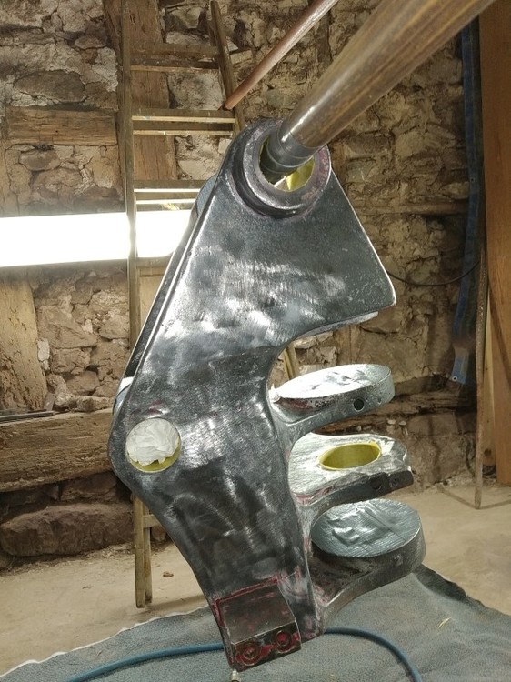

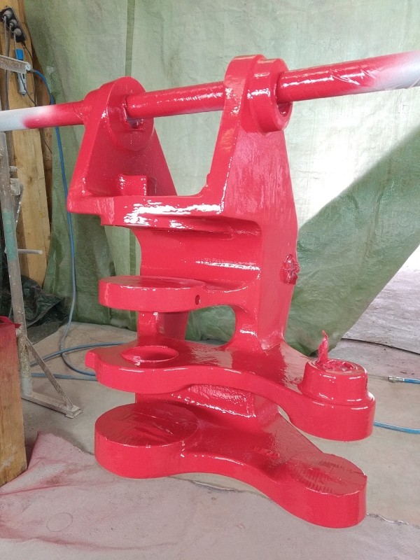

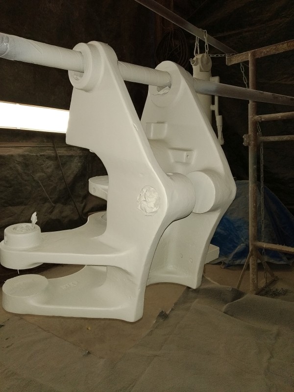

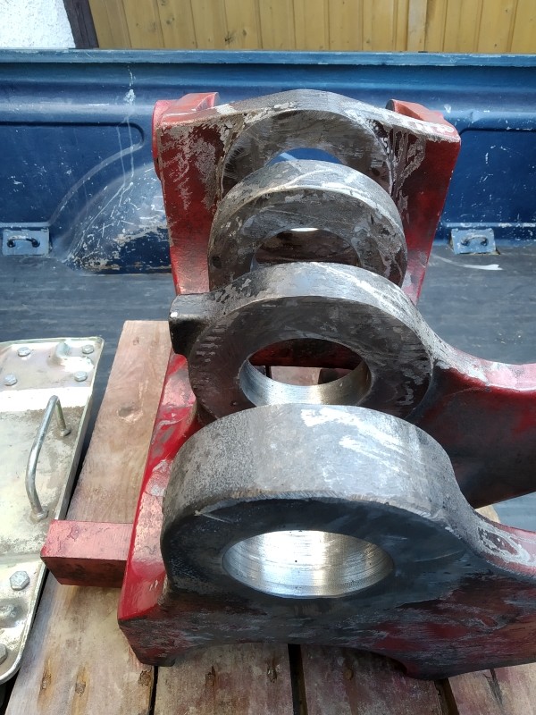

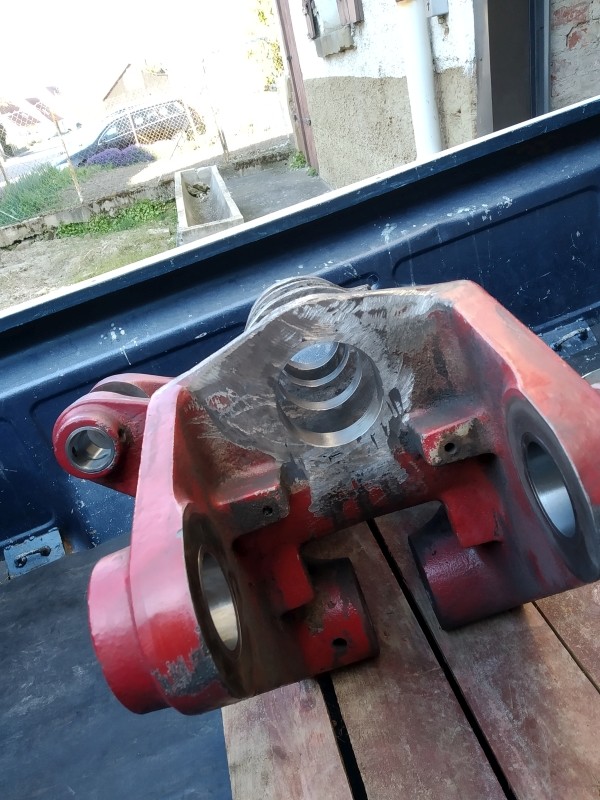

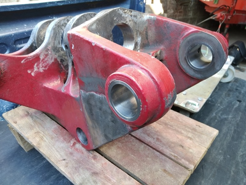

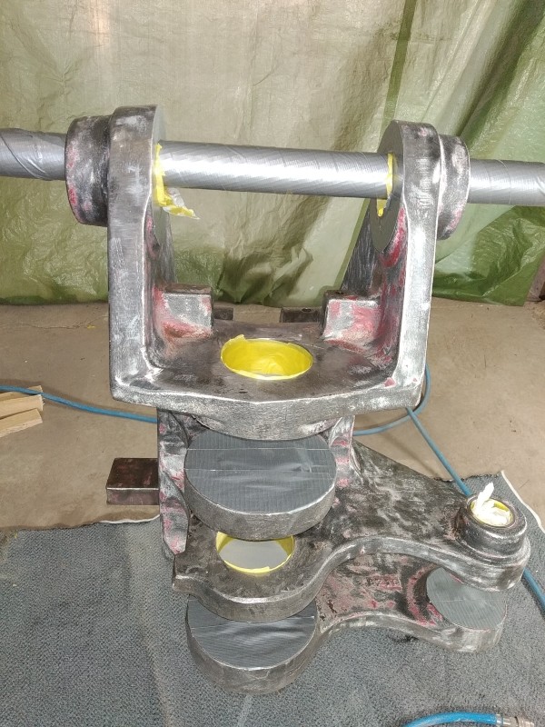

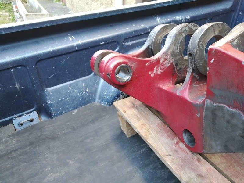

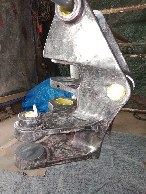

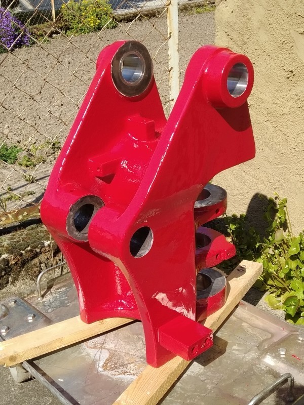

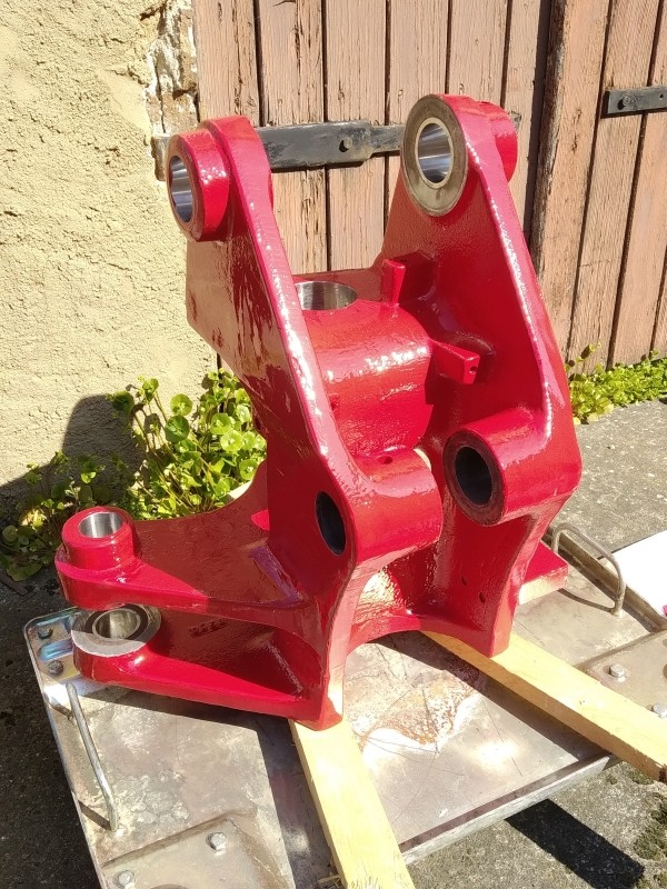

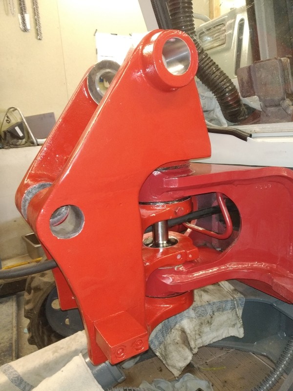

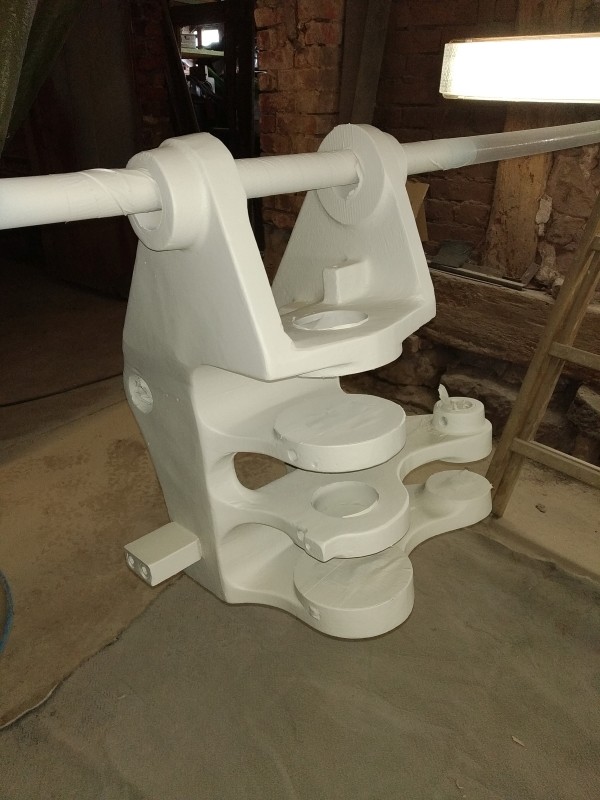

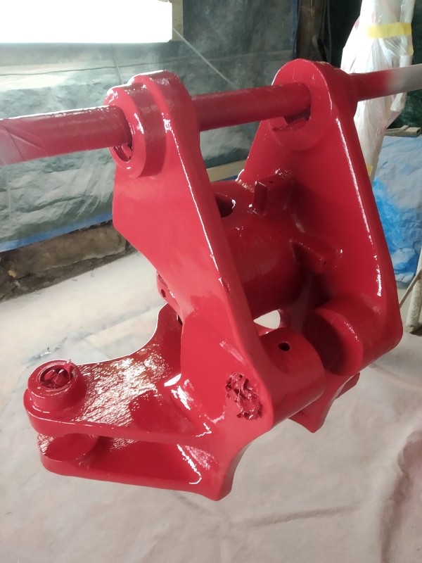

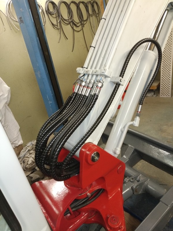

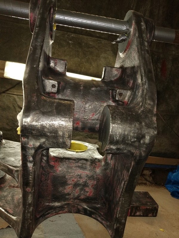

So, Schwenkbock ist jetzt auch wieder fit.

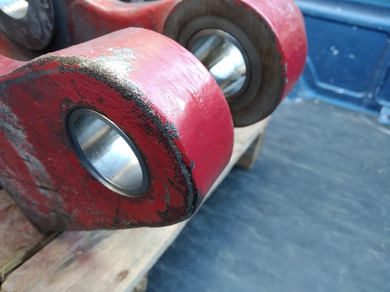

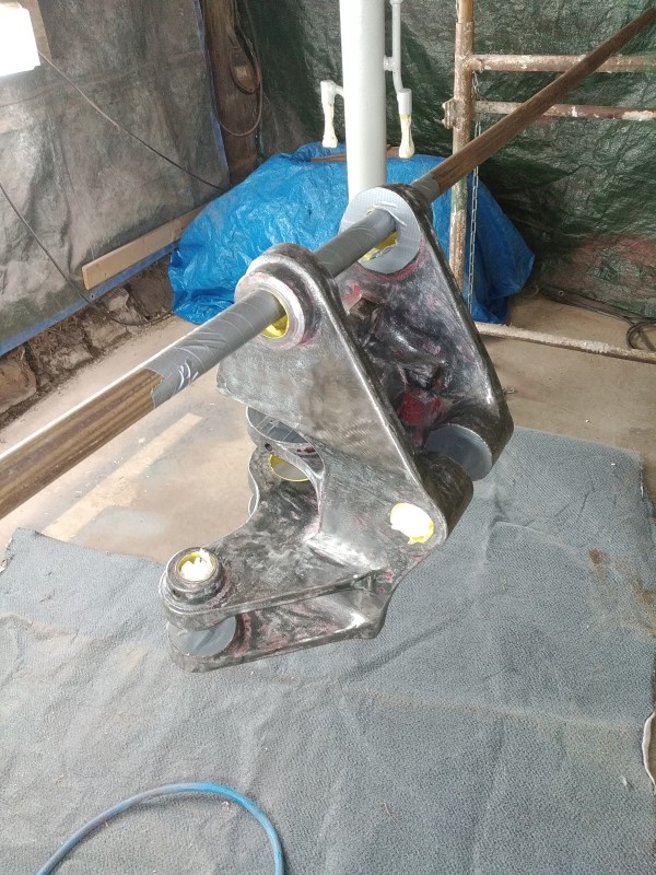

Der Bohrungen der Herzbolzen wurden auf dem Bohrwerk aufgebohrt, aufgeschweißt und auf Maß ausgespindelt. Die Bohrungen des Armes wurden ausgebohrt, Hülsen eingeschrumpft und wieder auf Maß ausgespindelt. Das selbe auch bei den Bohrungen der Seitenverstellung.
Anbei ein paar Bilder
