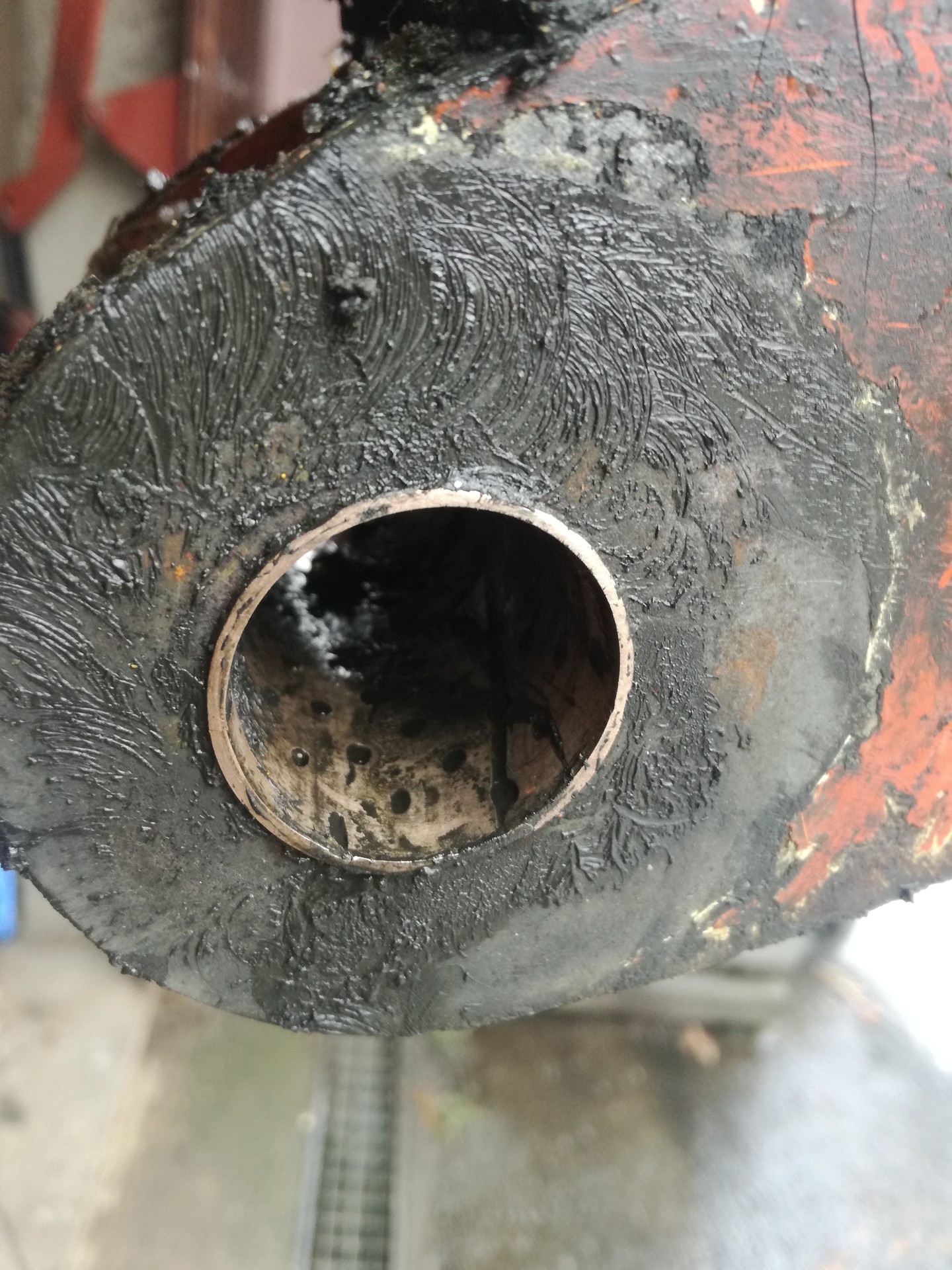

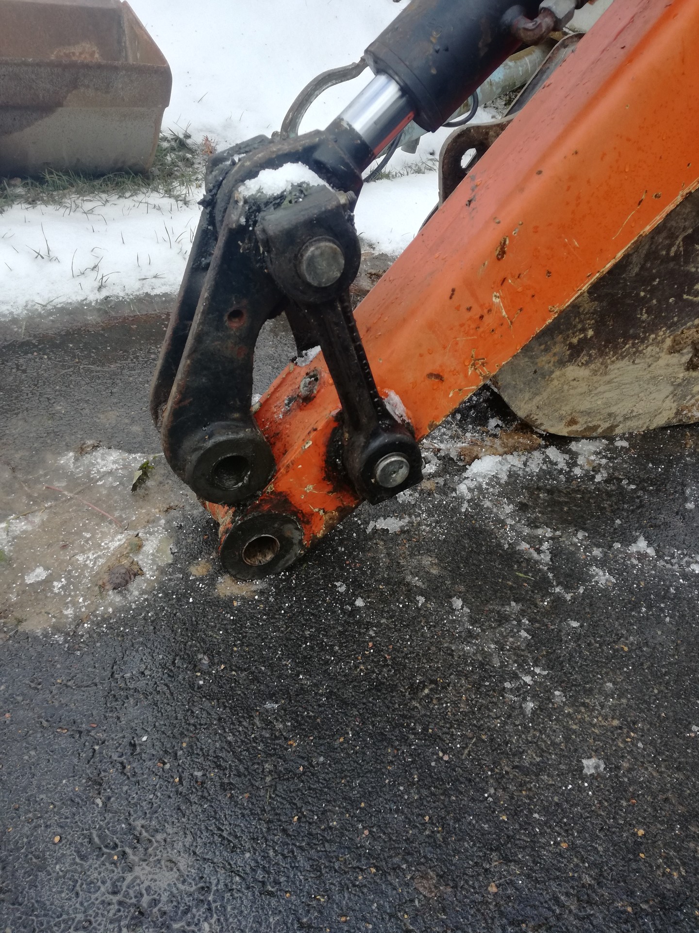

Heute Morgen schnell neue Dieselleitung gezogen und den Schnellwechsler abgebaut, um die Buchsen genauer Prüfen zu können.
Hab beschlossen 4 Buchsen, trotz der Tatsache, dass er bei mir nur Privat wenig Stunden läuft, zu ersetzen.
Sie haben doch einiges an Spiel und sehen Mitgenommen aus. Hab jetzt für rund 40€ ersatz gefunden und werde das ganze angehen sobald ich die Teile habe.

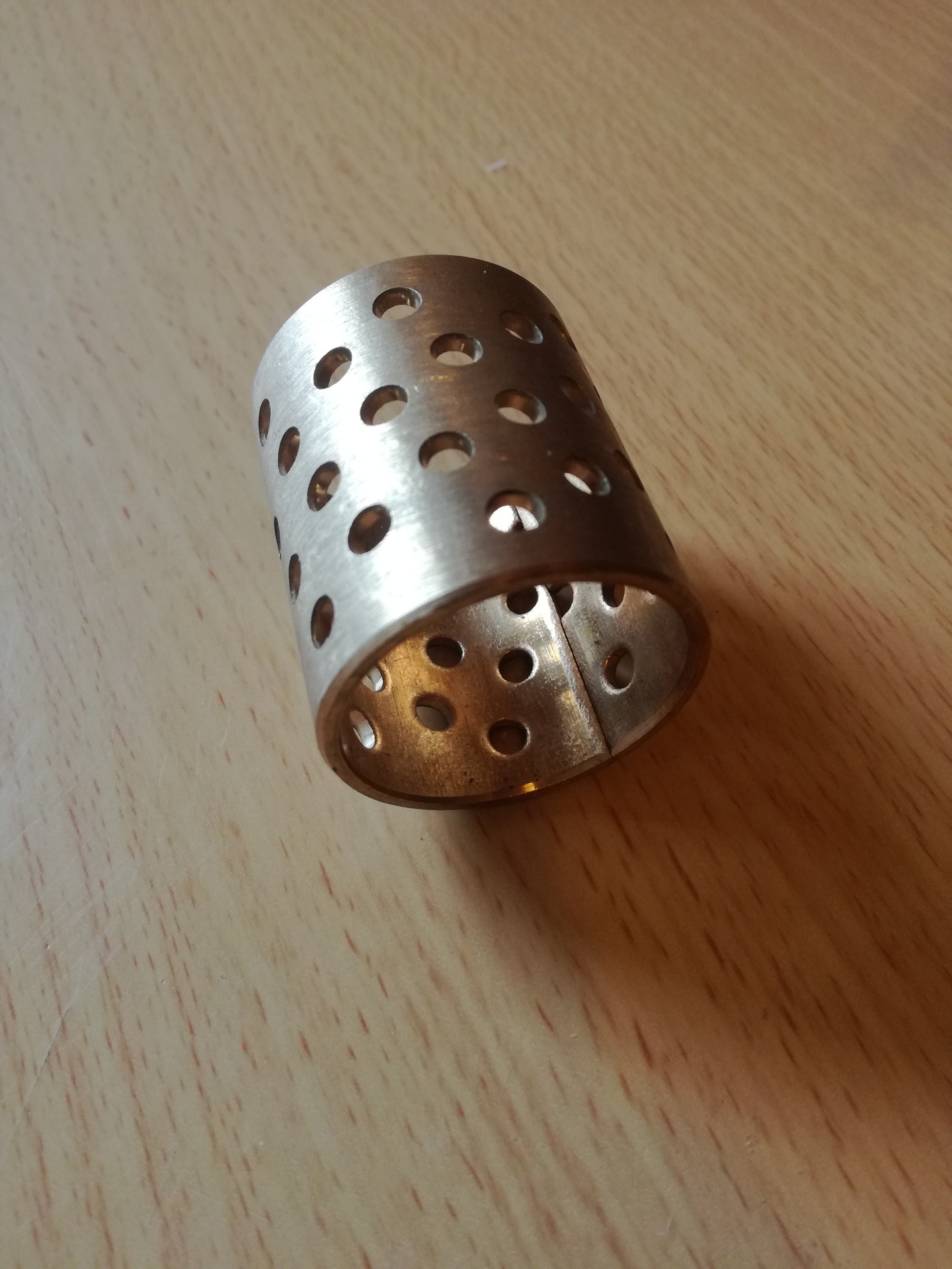

Hab heute die Buchsen geliefert bekommen und die restlichen Schläuche machen lassen. Soweit alles gut, nur an den Buchsen fehlt die Schmiernut, auf den Fotos sah es aus als wär es eine Nut, nur jetzt sieht man das die Buchse geschlitzt ist. Funktioniert die Schmierung dann trotzdem?
Nippel ist in der Mitte bei den Distanzhülsen.

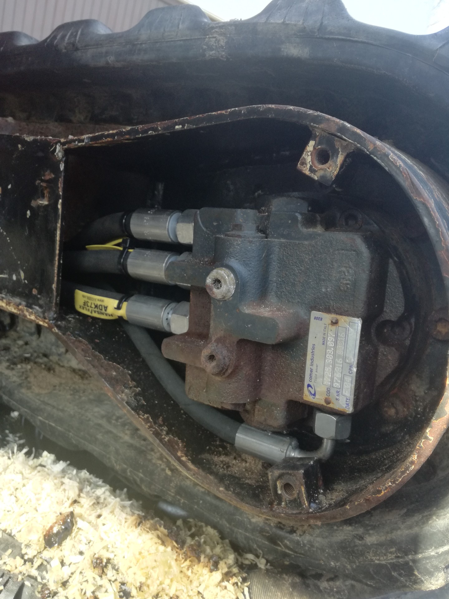

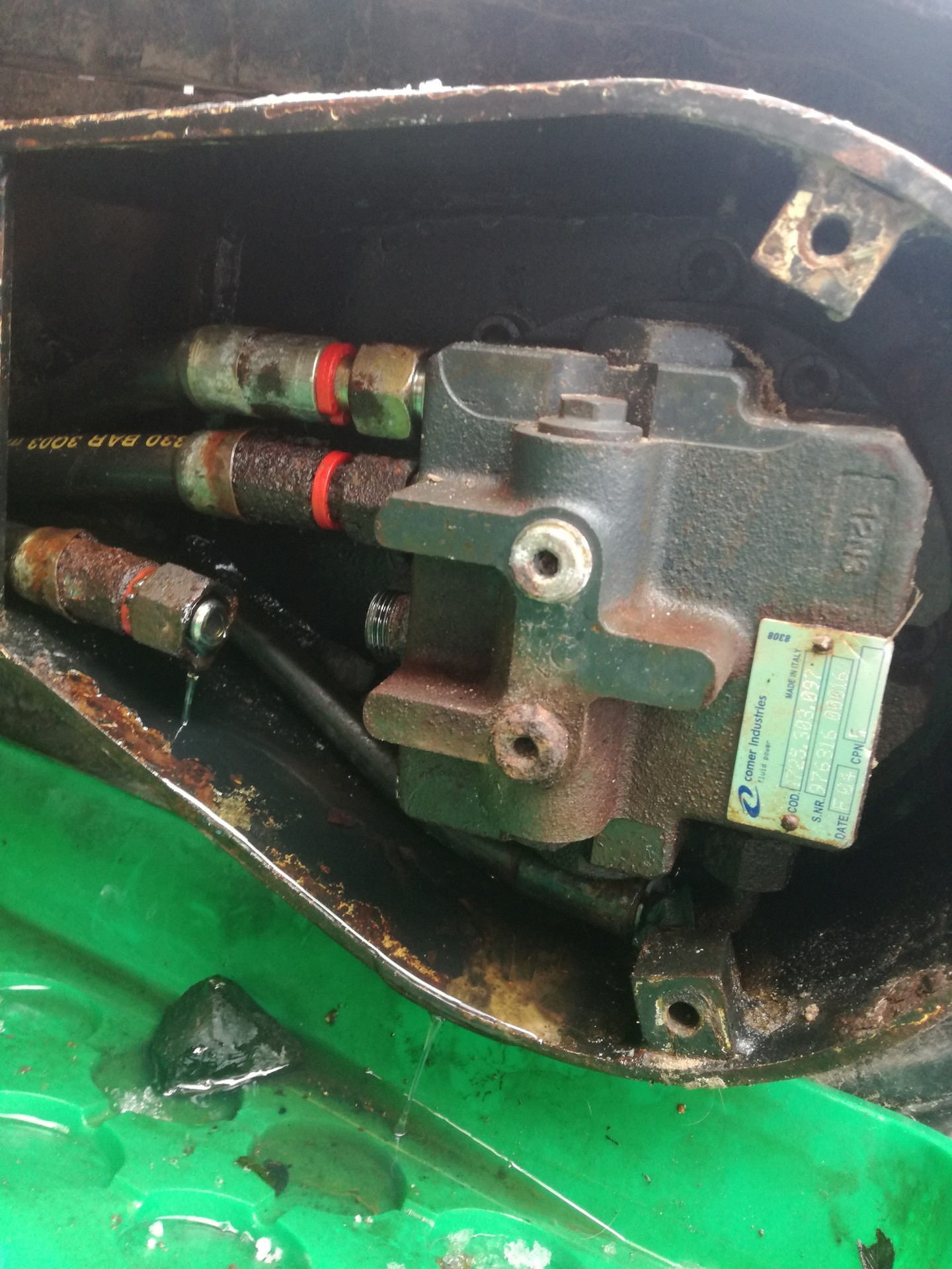

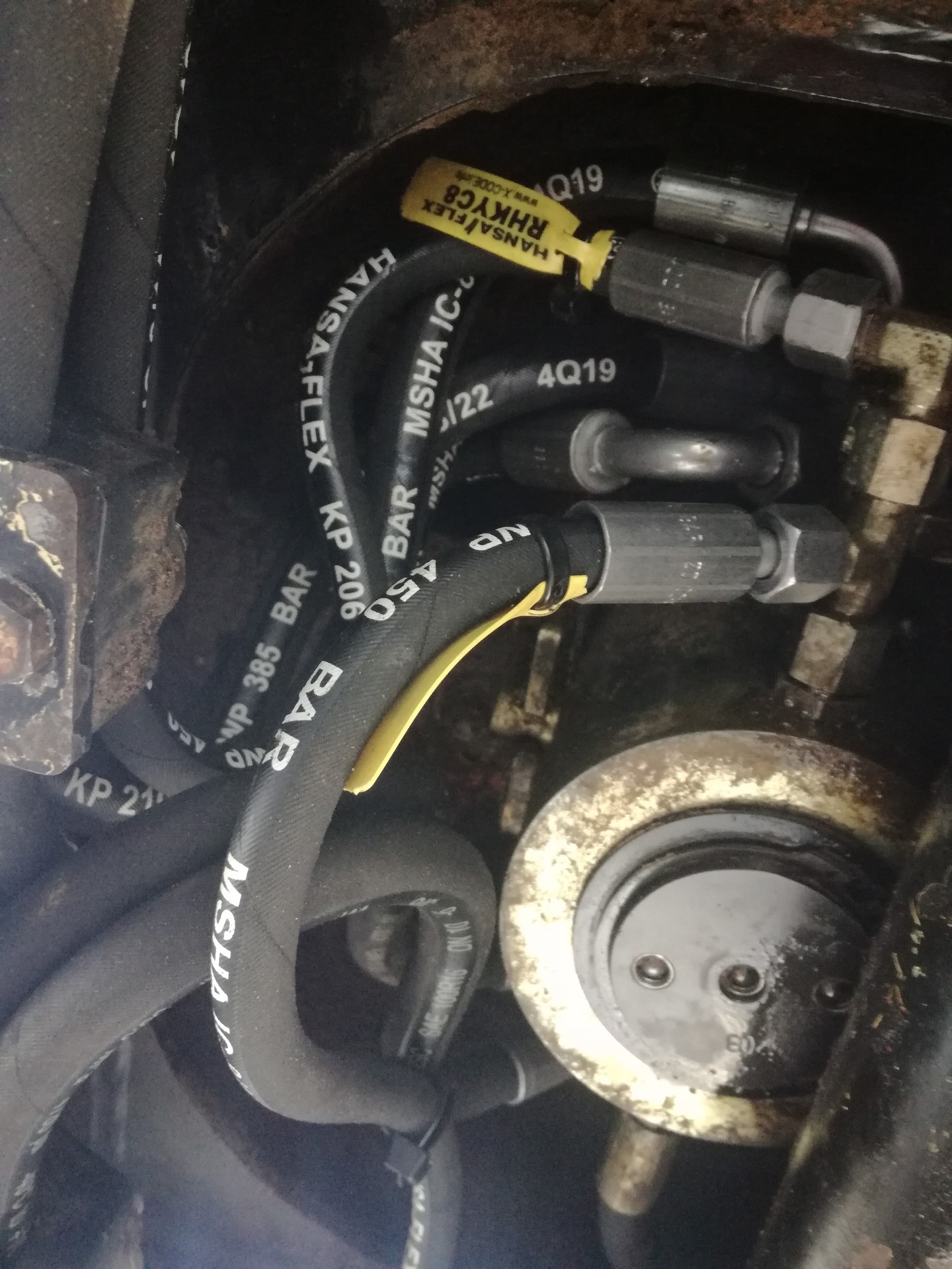

Projekt “Schläuche Fahrantrieb“ wurde heute abgeschlossen, alles wieder Dicht und funktionell, Öl und Filter Frisch🤗

Ich hätte eine neue Frage an euch, ich bräuchte die Bezeichnung von meinem Schnellwechselsystem, da ich mir noch einen Reißzahn bzw Rechen kaufen möchte.
Leider weiß ich nicht, wie das gange bei Schaeff genannt wird, MS jedenfalls nicht.
