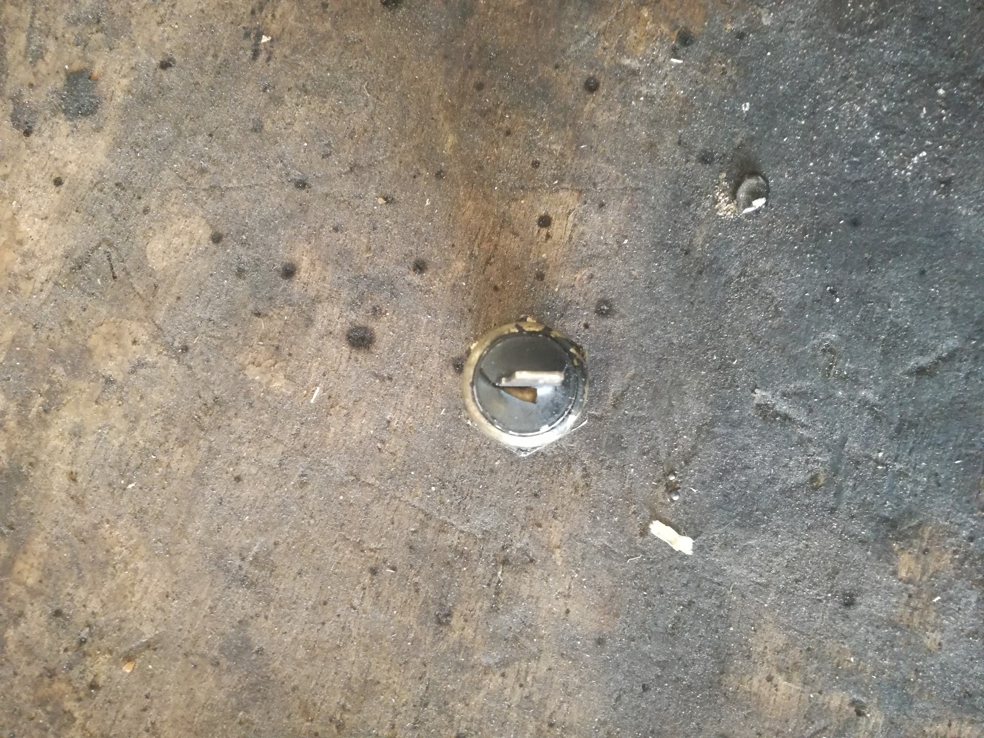

Für alle interessierten Mitleser, der Bagger läuft wieder, hab ihn entlüften, musste jedoch trotzdem mit Startpilot kurz nachhelfen. Hab im Nachgang ein kleines Leck in der Leitung zwischen Filter und ESP gefunden, das wird wohl für die Luft verantwortlich gewesen sein.
Ausserdem ist das Problem Kühlwasser gelöst, Sensor war defekt, ein Riss, in den Wasser eintreten konnte.
