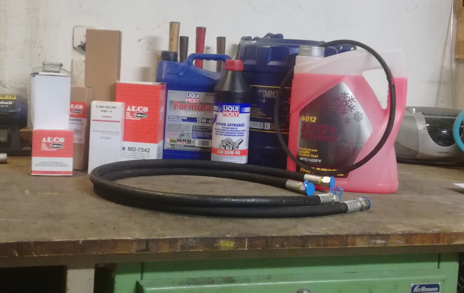

Der nächste Step ist Kundendienst mit alle Filter und noch etliche Schläuche erneuern, ebenso kommt der Keilriemen neu.
Ich möchte den Bagger so zuverlässig und ausfallsicher wie möglich machen, um mit Freude Arbeiten zu können und nicht jedes mal ein Mulmiges Gefühl haben zu müssen wenn er was leisten soll😂
