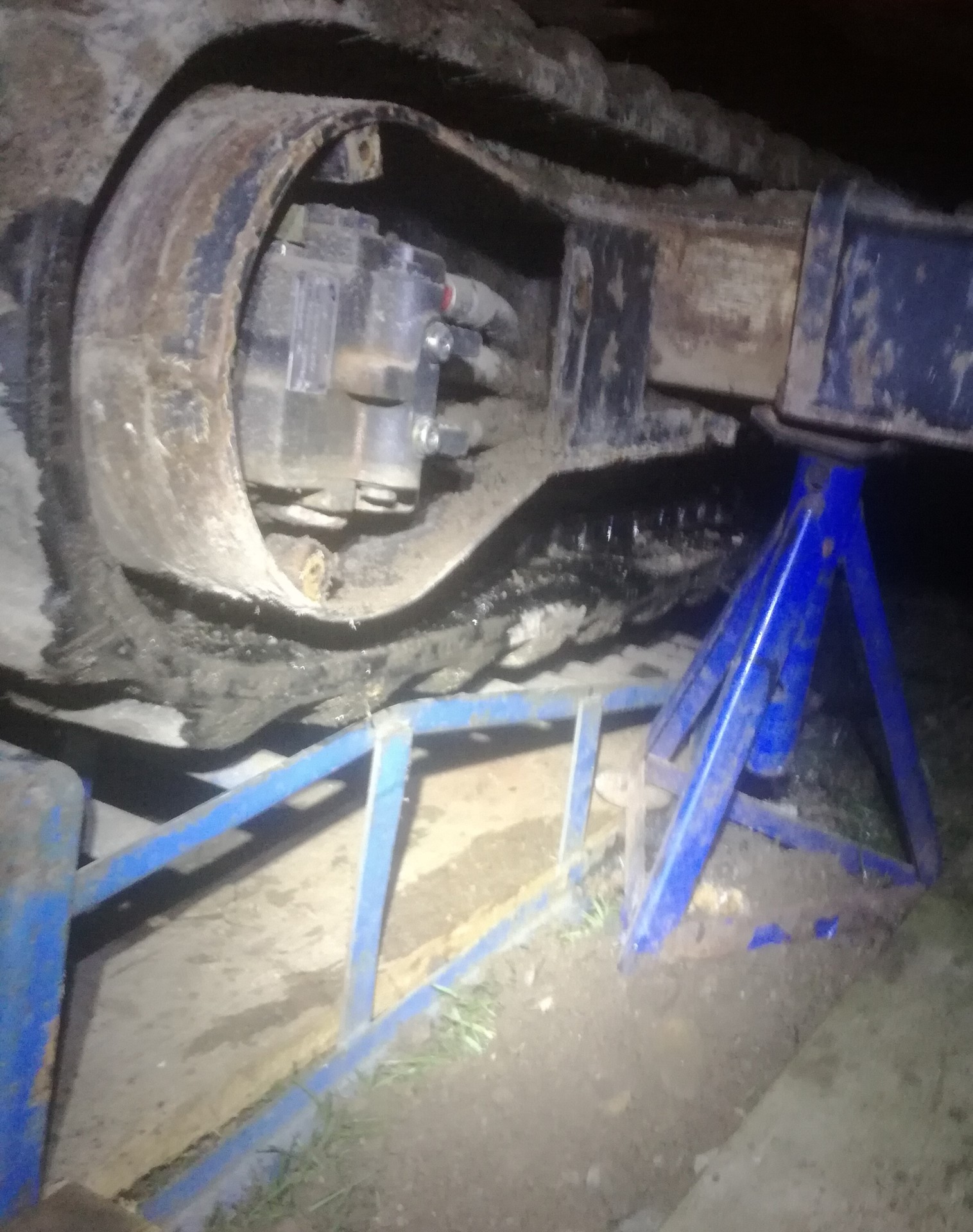

Zu deinem Schlauch vom Fahrmotor, flache Wanne drunter ,schwenken und seitlich mit dem Arm anheben. Unterbauen nicht vergessen.

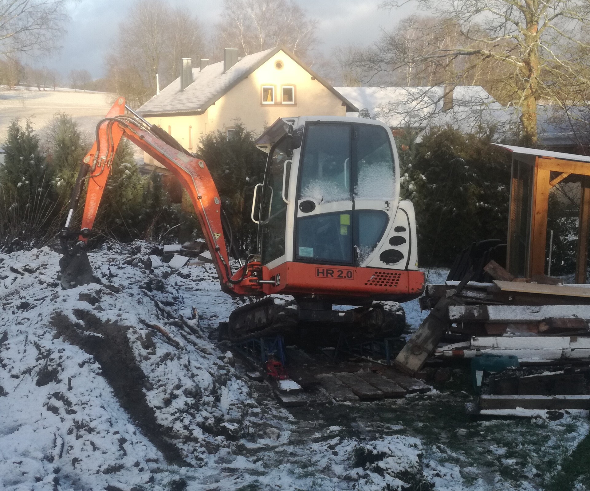

Seitlich anheben ist besser? Hab ihn vorne hoch gehoben. Platz ist jetzt nicht so berauschend, ich lade später ein Foto dazu hoch.
