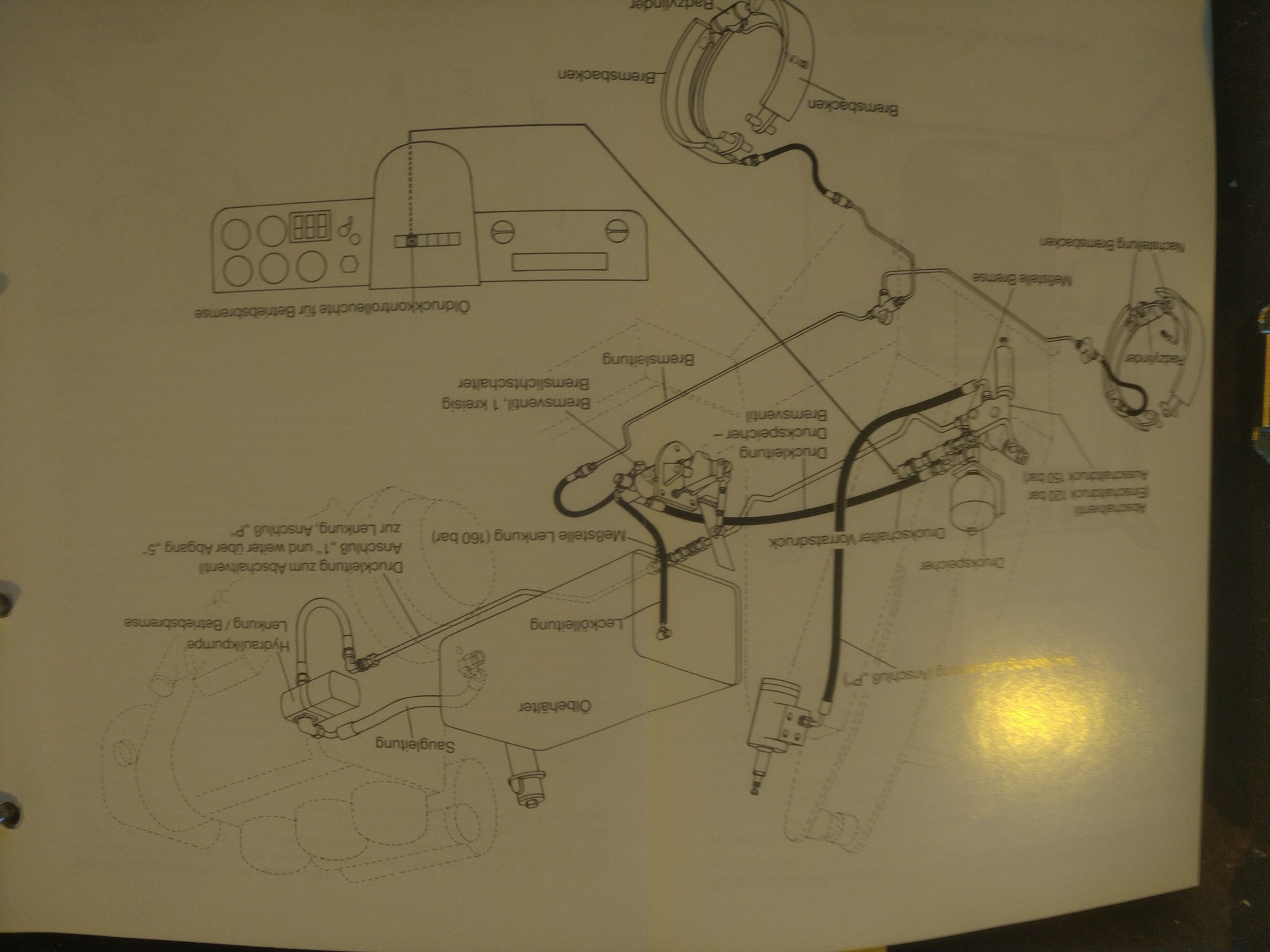

Aber zu P2) muss ich nochmas nachhaken. Wo nimmt denn
Lenkung und Bremse sowie der Wandler sonst das Öl her? Lt. ET Liste
gibts einen VL/RL in den gr. Hydrauliktank?!?
