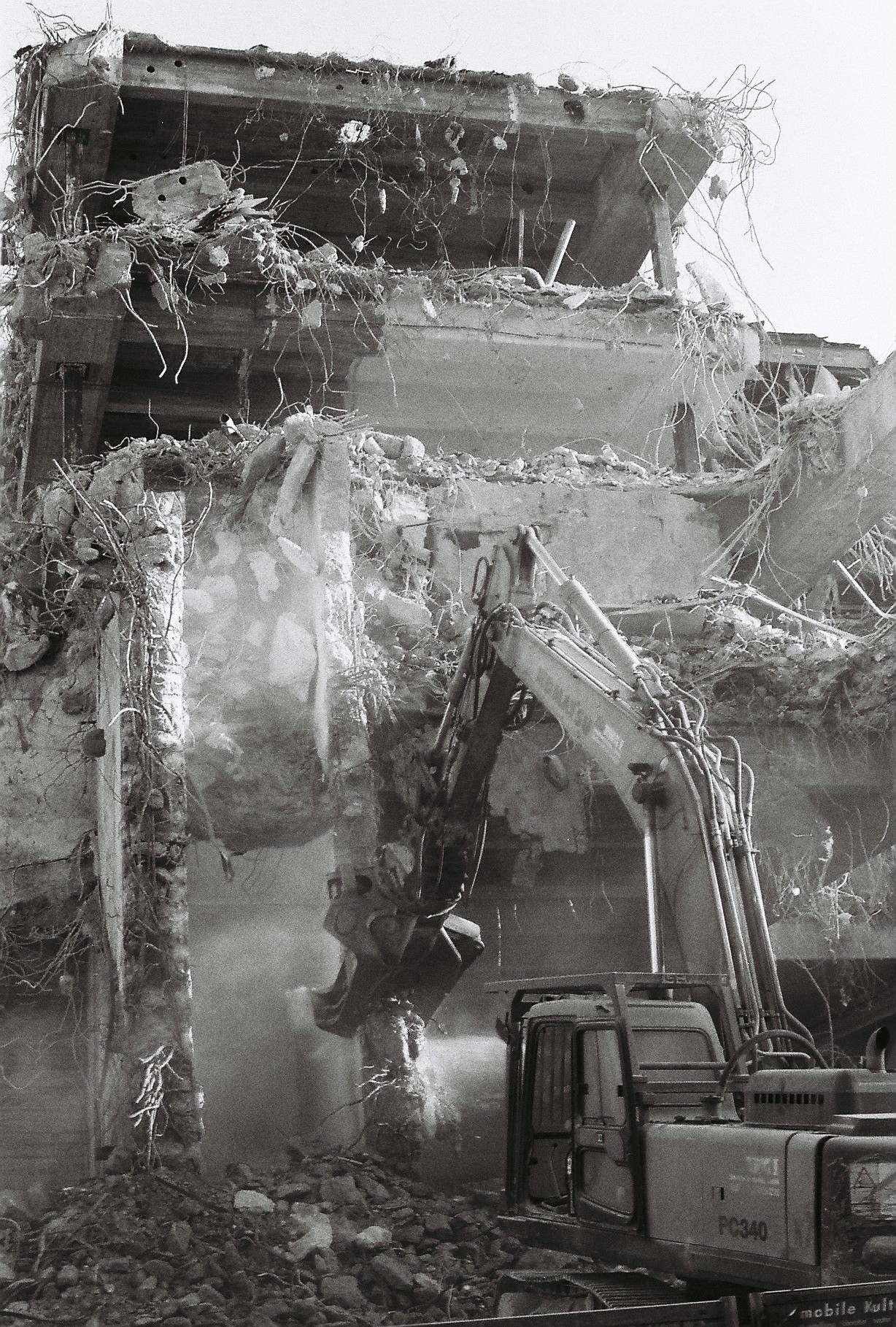

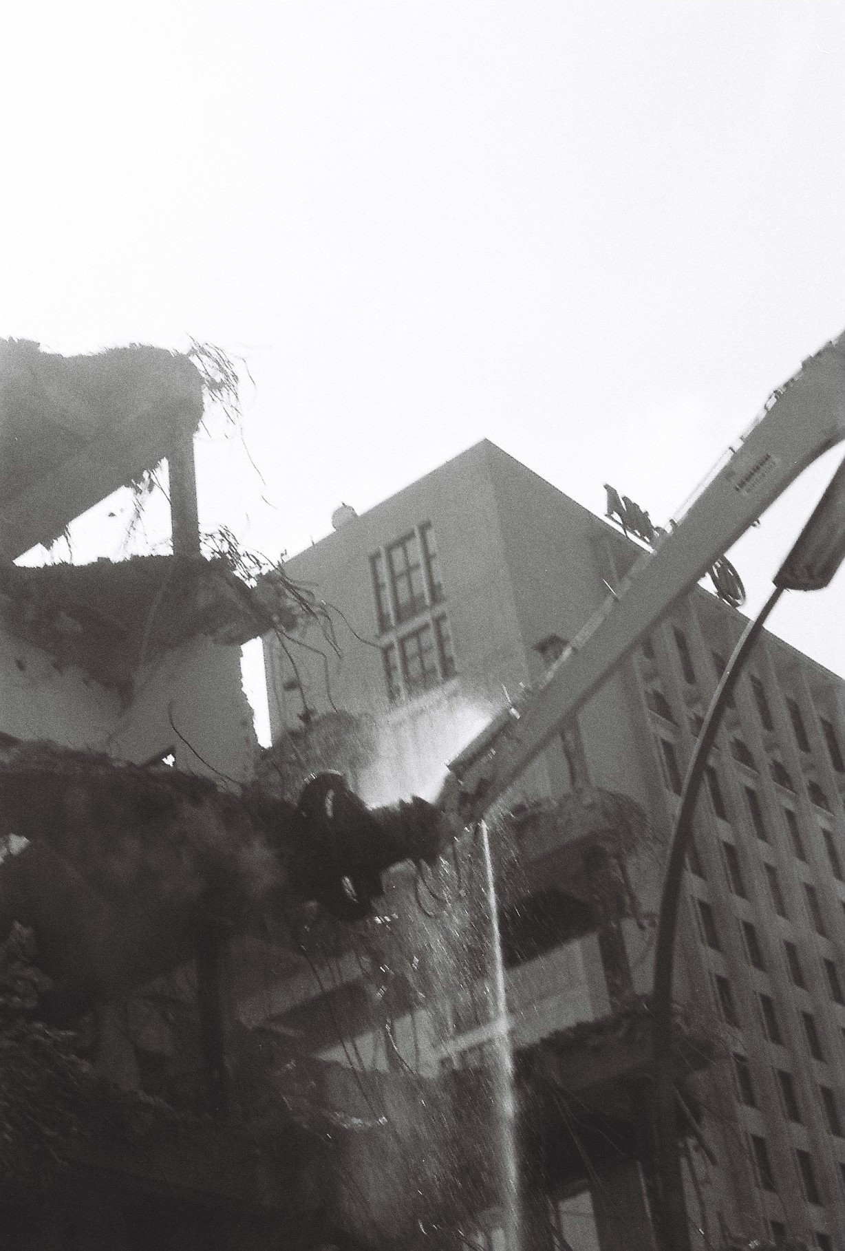

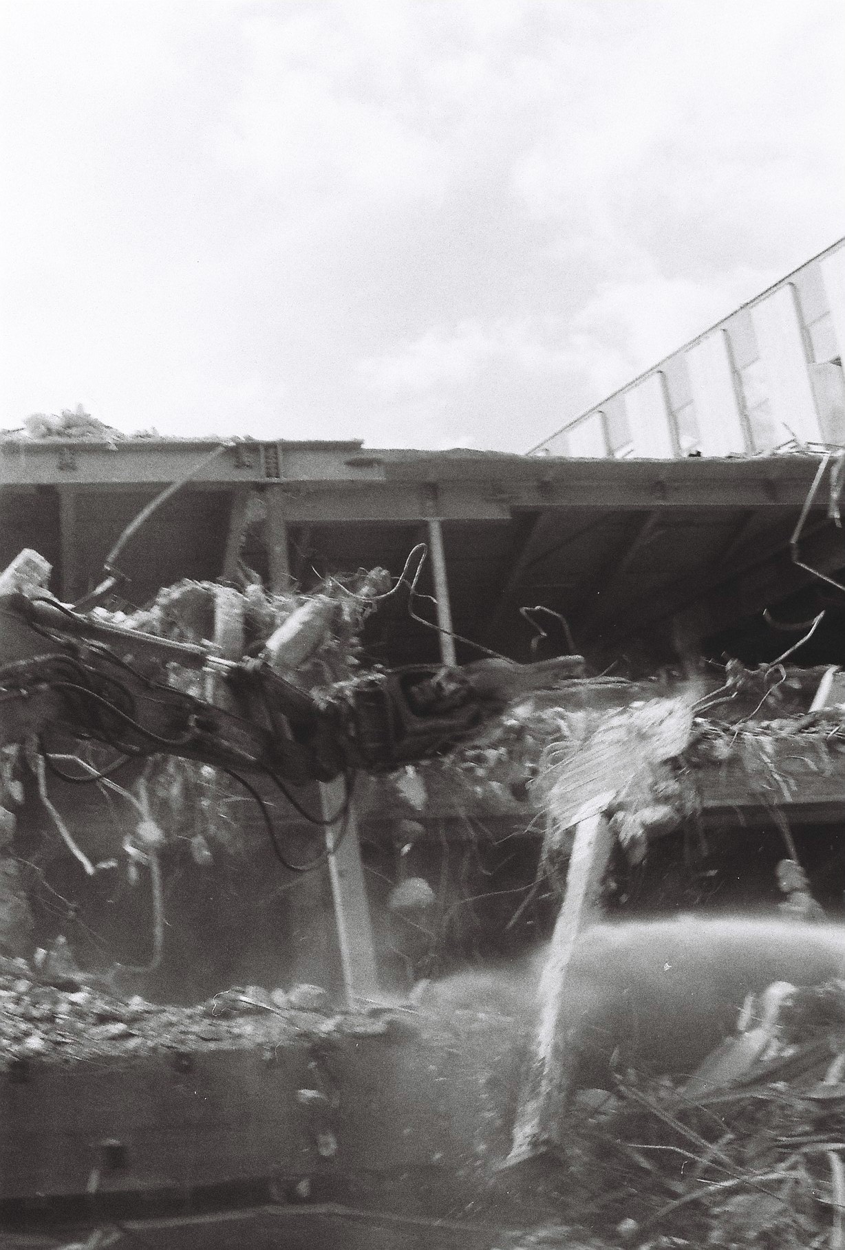

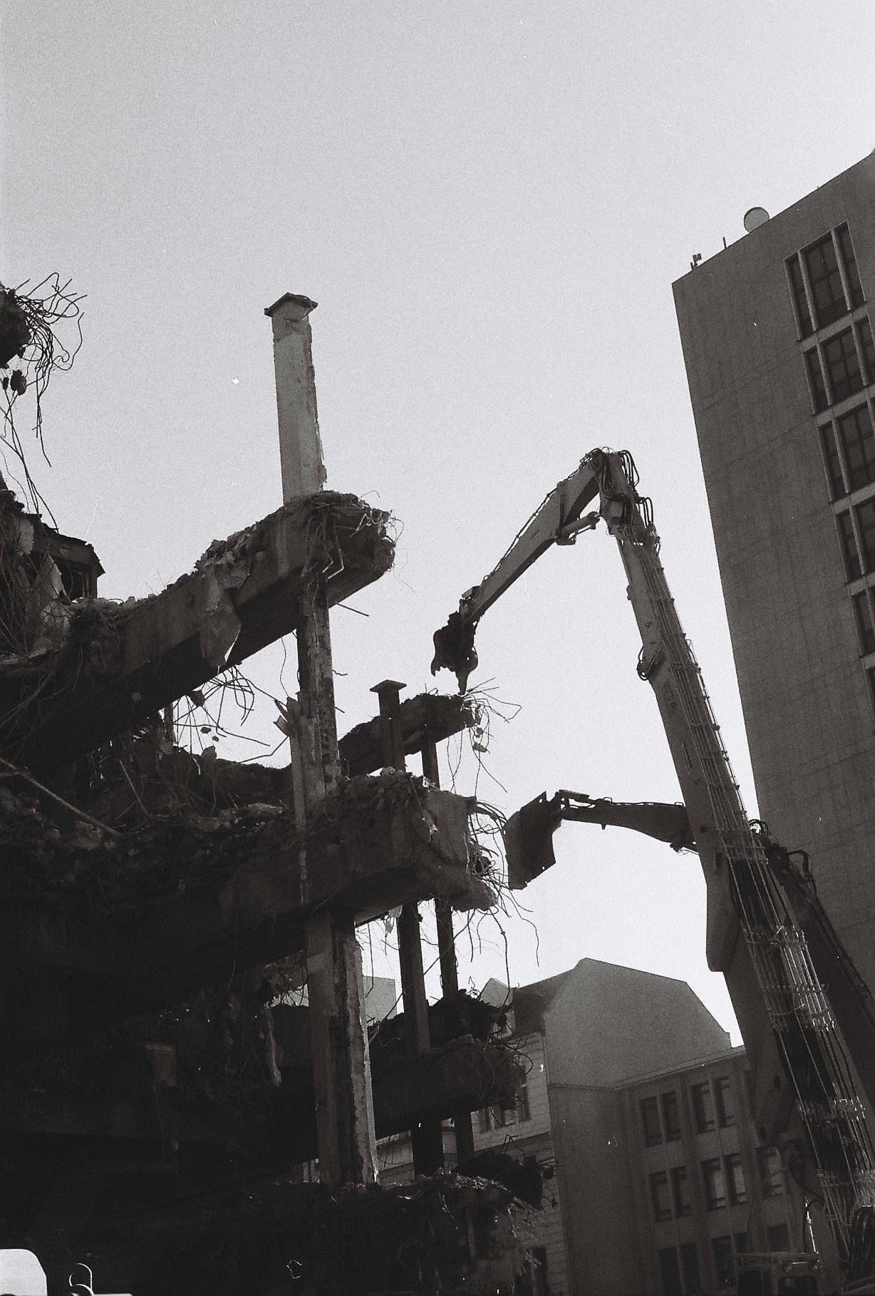

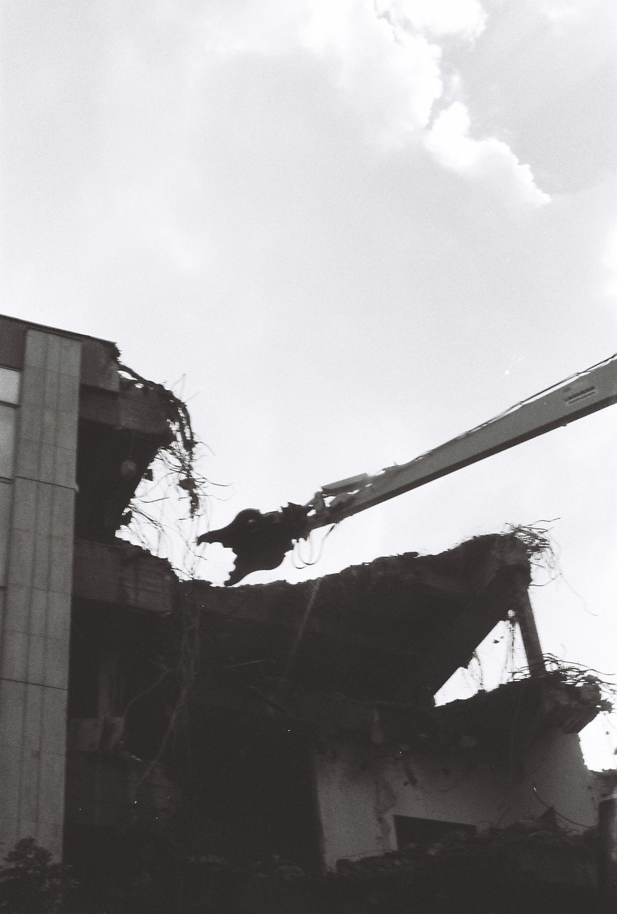

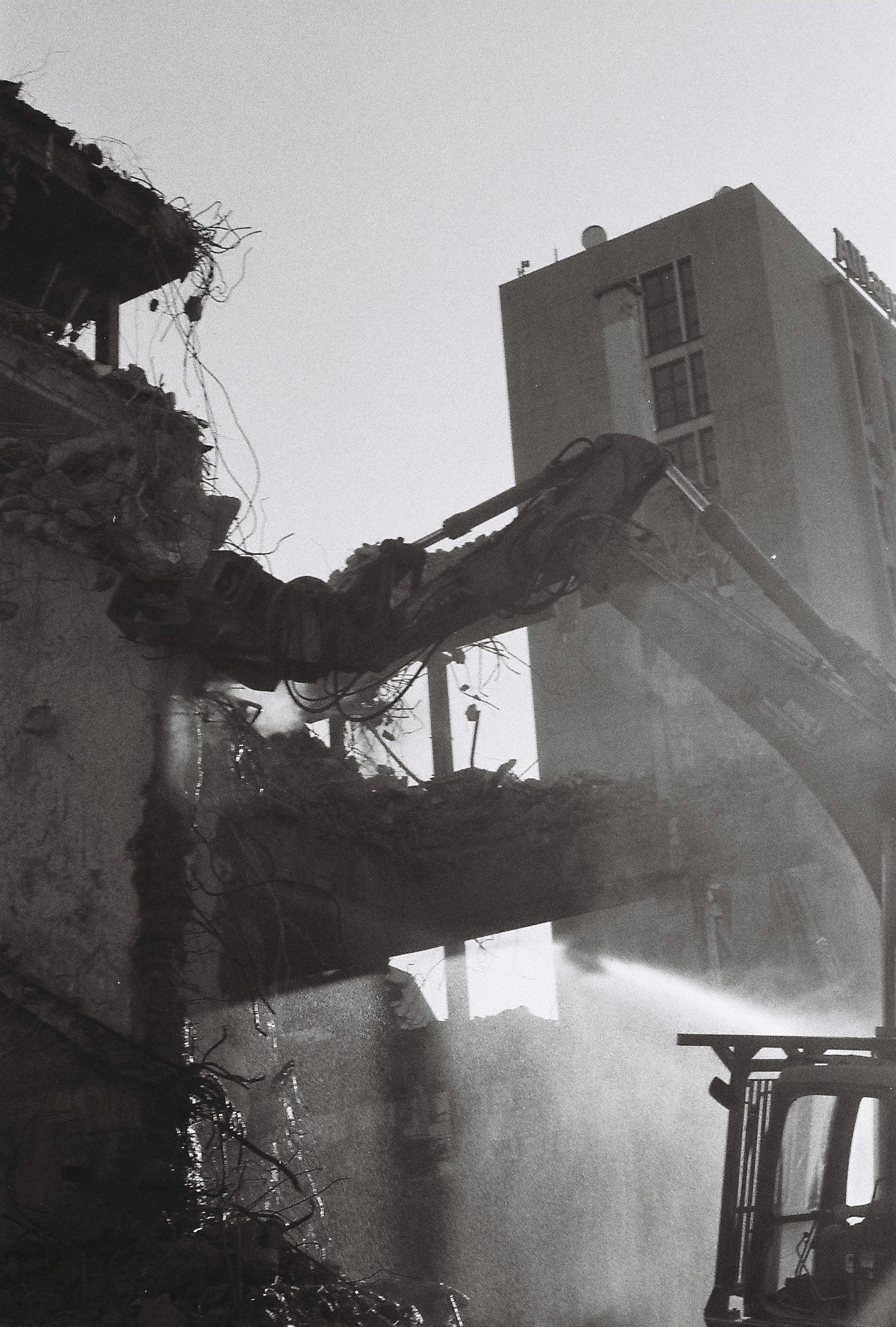

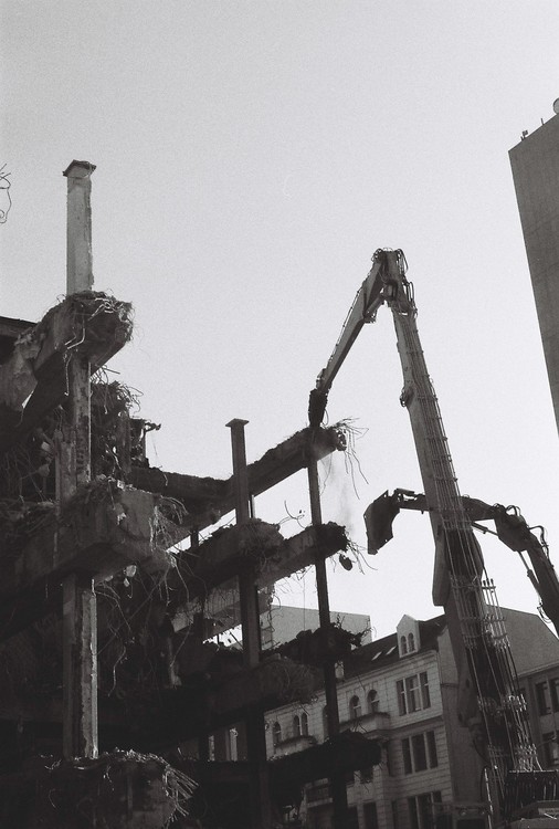

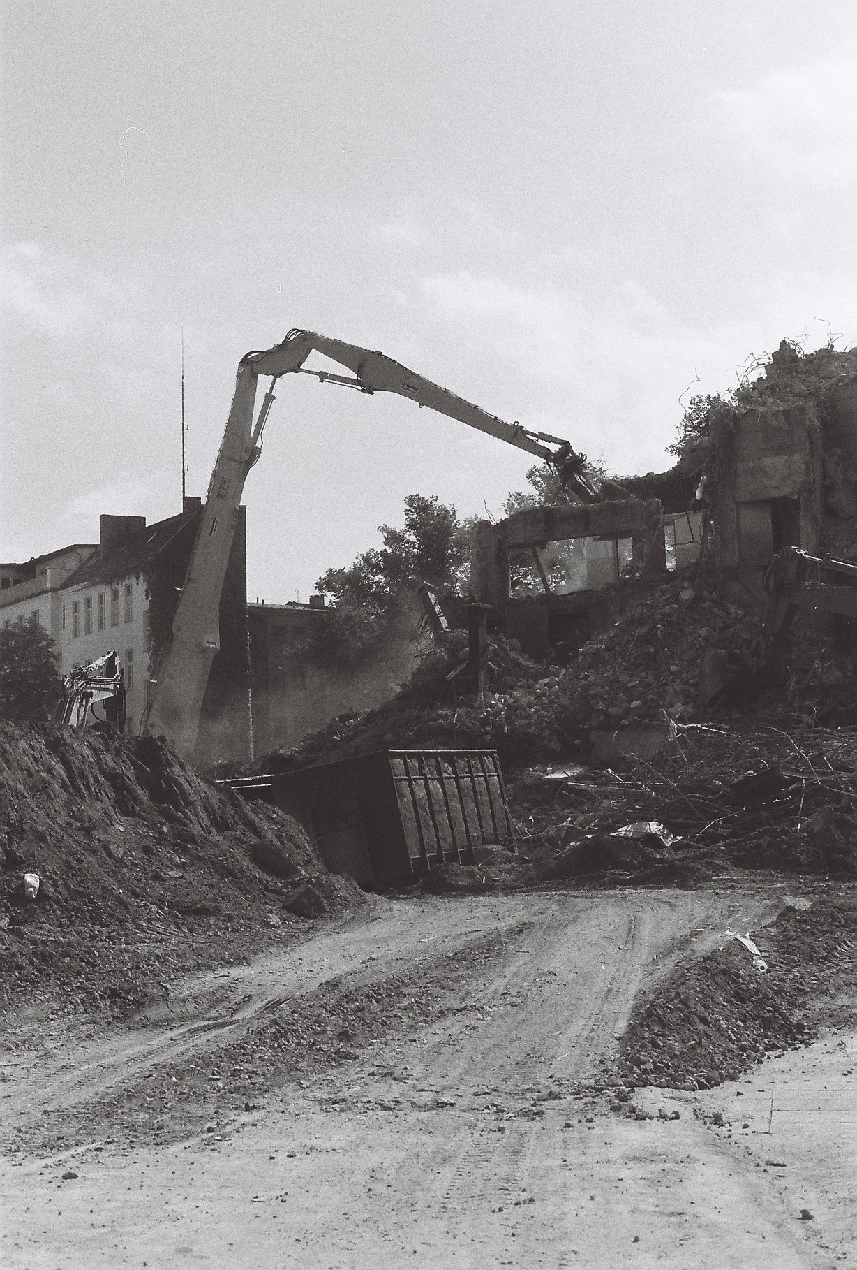

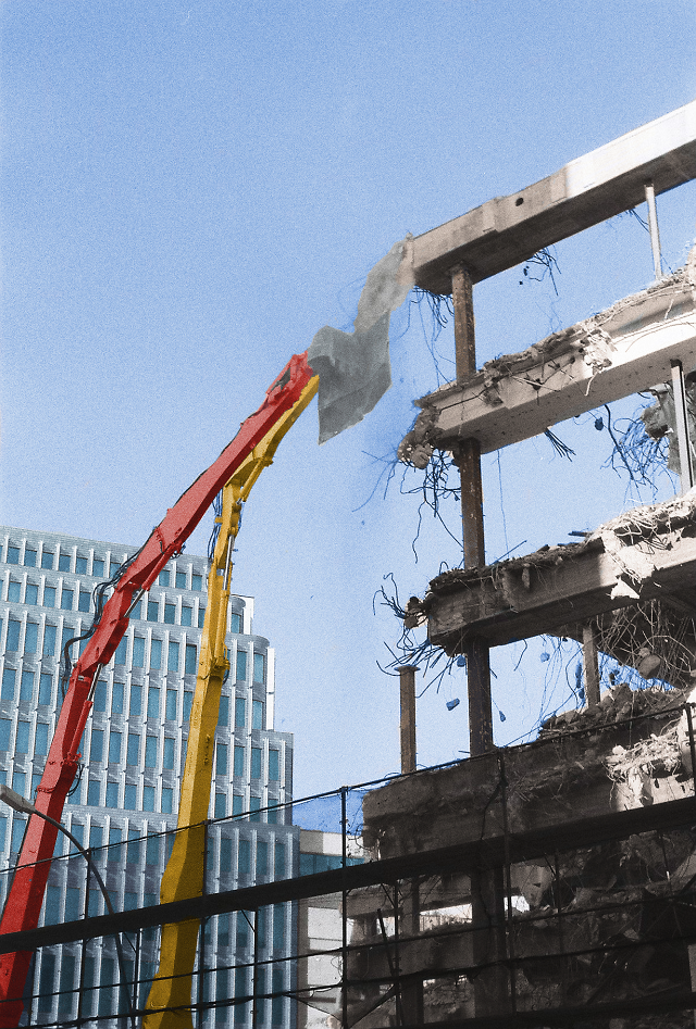

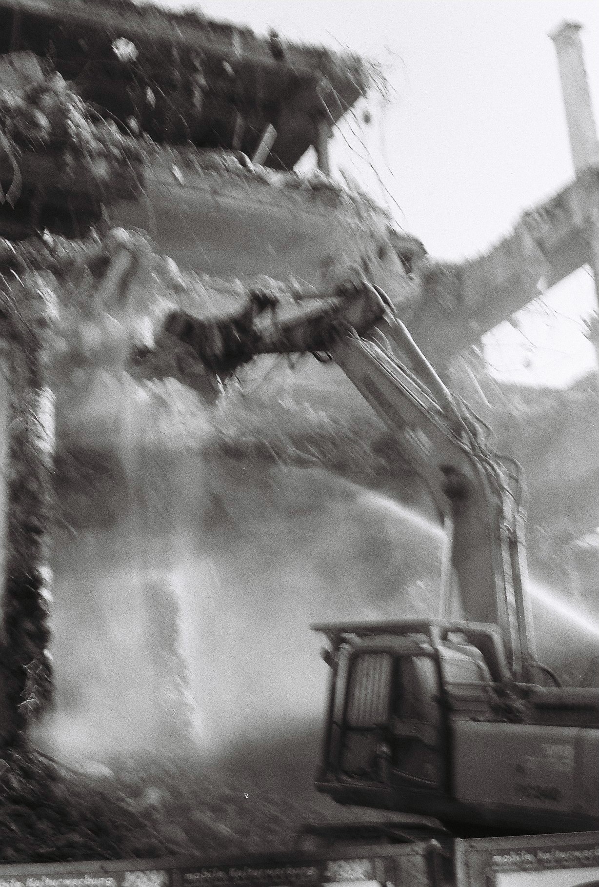

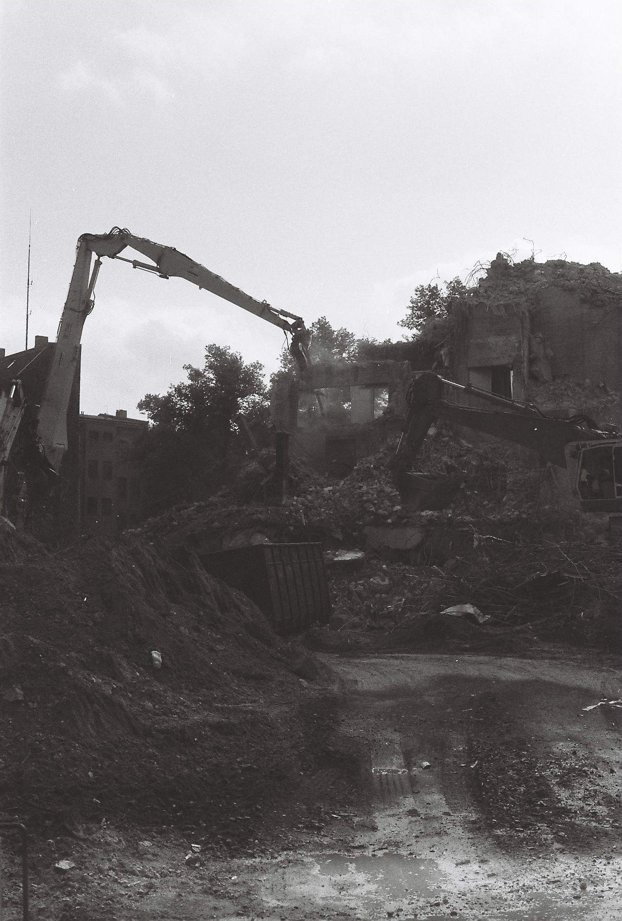

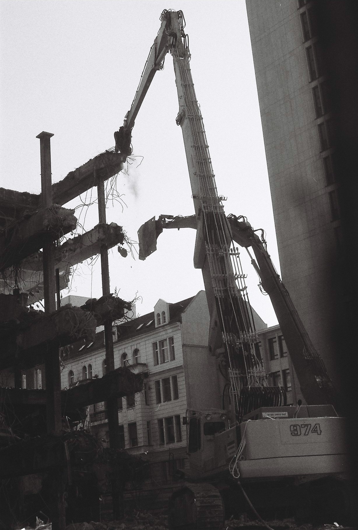

Nach 18 Jahren wurden diese Fotos endlich Digitalisiert, und es wird somit ermöglicht von dieser Interesanten Baustelle hier im Forum zu Berichten. Auf der Baustelle wurde das ehemalige C&A Kaufhaus welches in den 70er Jahren erbaut wurde abgerissen, nachdem C&A in ein neues Gebäude direkt gegenüber dem alten Gebäude eingezogen ist. Welches man im Hintergrund des ersten Bildes erkennen kann. Die Arbeiten wurden von der RWG1 Abbruch&Tiefbau Berlin ausgeführt. Der Abbruch begann am 1.Juli 2002 und musste ende August 2002 vollständig abgeschloßen sein.  Im Einsatz war ein Liebherr R974B mit damals einmaligem Hydraulisch Verstellbaren Unterwagen und 37 meter Ausleger und ein nagel neuer Liebherr R954B V-H mit 27meter Ausleger. Ein Komatsu PC340 war zum Abbruch der unteren Etagen und Pulverisieren da. Die Hauptbinder die die Deckenlast über große Spannweiten trugen hatten eine Stärke von 1,00m auf 1,30m! Es musste auf engstem Raum und unter großer vorsicht gearbeitet werden um den Verkehr auf der Joachimstahlerstraße nicht zu beeinträchtigen. Damit man die großen Hauptbinder gefahrlos wegbringt, wurde an dem R974 ein NPK Beton Knacker  angebaut, der die Decke und die Binder  stück für stück zerkleinern kann. Abbruch Vorhänge wie wir sie heute kennen gab es damals noch nicht! Deswegen baute RWG1 an einen Tieflöffel eine Eisenplatte an die mit dem neuen R954 neben die arbeitende  Schere gehoben wurde, damit keine Betonspliter auf die Straße fallen. Das ist vorerst alles was mir dazu einfällt! Wenn ihr die Baustelle damals auch Live gesehen habt, oder gar Bilder habt, könnt ihr hier gerne was einstellen.
