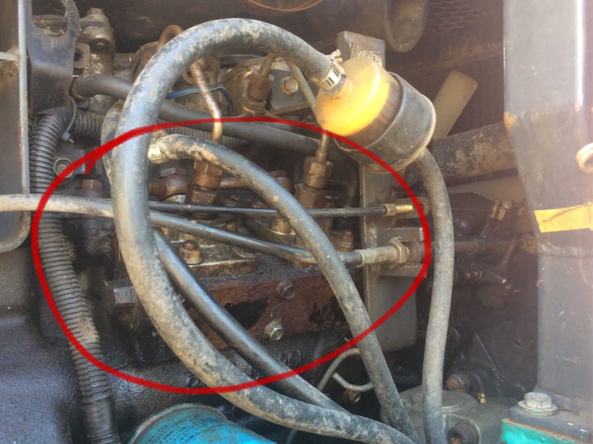

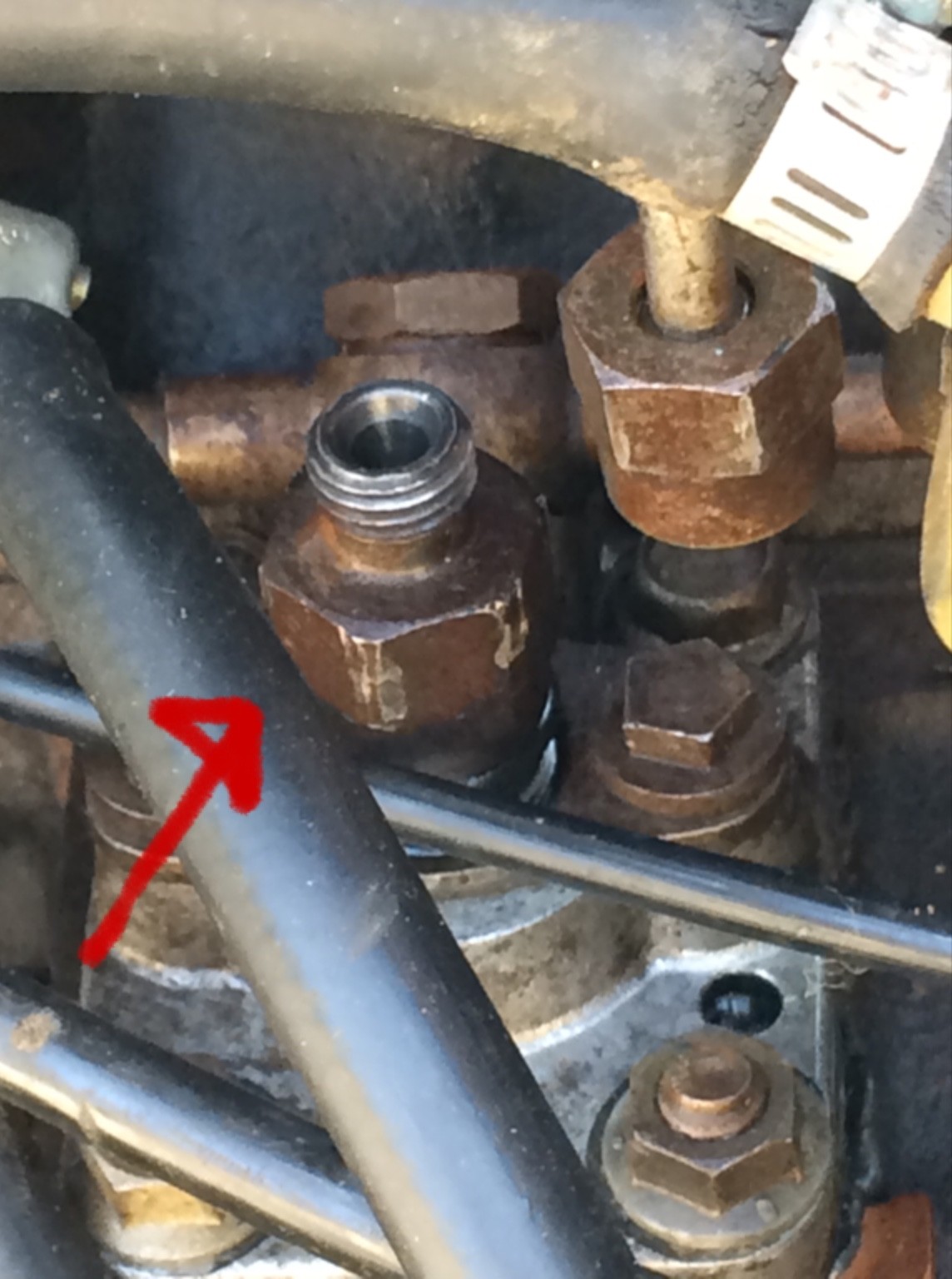

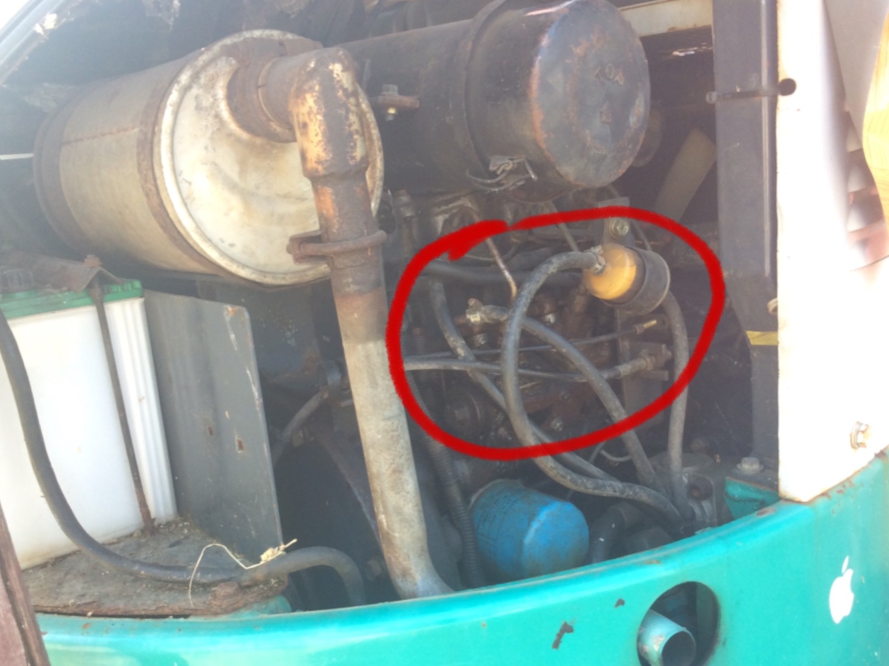

Habe ein paar Photos gemacht, hoffe das die was nützen.
Einspritzpumpe
4B8FEE6E-E850-4D21-9050-E09028DFA2FA.thumb.jpeg.a2e6a983d3d8ebfc1f4199a9415ef300.jpeg533228FA-B7D8-4C81-9281-DA4B469AEB7A.thumb.jpeg.ba5b7e2362000c5981cc03c40f9126d4.jpeg
Hier habe ich die Zuleitung abgeschraubt und dann die nächste Verschraubung entfernt. ( Pfeil )
An diesen Verschraubungen habe ich die O-Ringe gewechselt, im inneren befindet sich eine Feder mit
zwei kleinen Scheiben. Mehr habe ich nicht aufgeschraubt und auch wieder so zusammen geschraubt.
Es gibt da zwei Zugkabel, ( im 2 Bild gut zu sehen, daran habe ich nichts gemacht )
Das obere ist zum abstellen der Machine, das untere ist das Gaskabel. Kann es sein das sich da im inneren
etwas gelöst hat.
Danke für deine Zeit
thaifarmer

kannst du denn in den 2 Minuten in denen er normal läuft die Drehzahl wie gewohnt regeln und lässt er sich da auch abstellen ? Das hoch drehen und qualmen ist wohl definitiv eine hängende Regelstange.. fragt sich nur warum die hängt.. Dem Bild nach sind das ja 3 einfache Steck Pumpen, der Regler sitzt da wo die Bowdenzüge dran gehen - die Regelstange geht an beiden Elementen vorbei und endet wohl links in dem Sechskant seitlich am Gehäuse.
http://verein-fuer-historische-fahrzeuge-und-geraete-unterriexingen.de/app/download/5779688924/einspritzpumpen.pdf
da ist es schön erklärt und man kann sehen wie das ganze funktioniert..
bearbeitet von unimogsaar
Hallo schraub das ganze nochmal auseinander und schau mal ob da auch noch das Druckventil/ Tauchkölbchen zu finden ist - evtl. hat sich auch was verklemmt
Du wirst es nochmal auseinander nehmen müssen und lege dir genug saubere Lappen um die EP damit nix raus fällt
