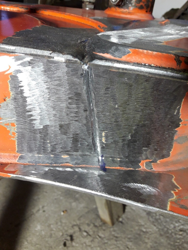

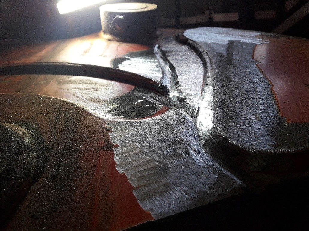

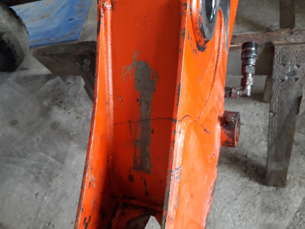

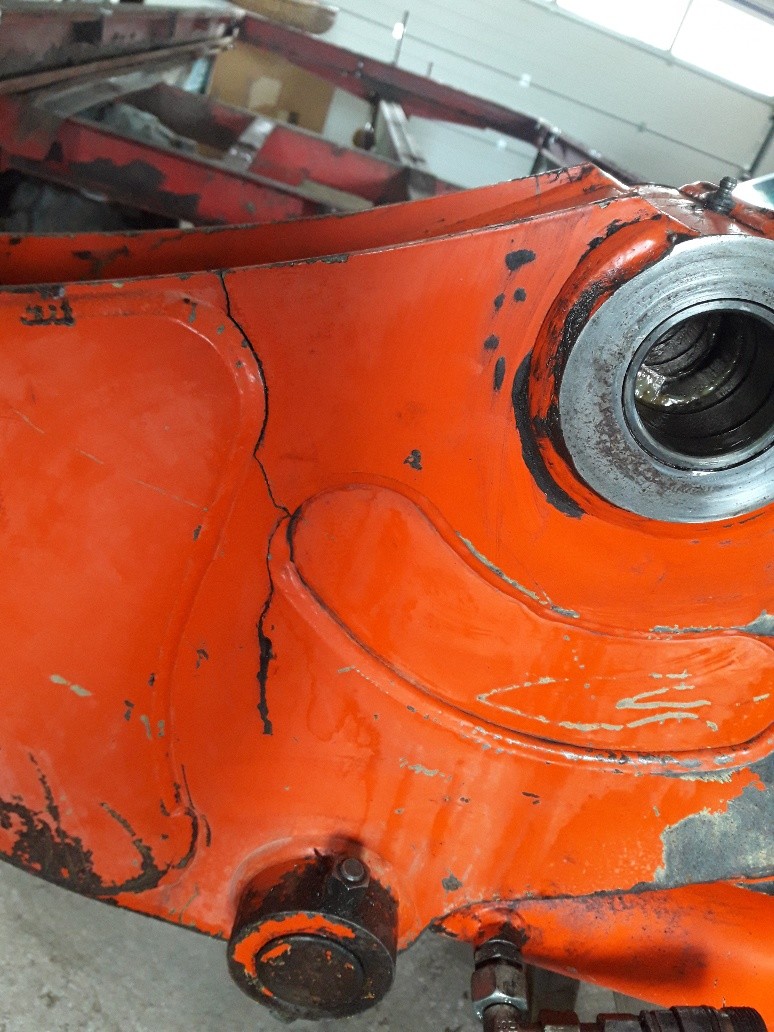

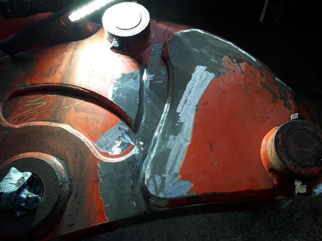

Hier noch ein paar Bilder!Demnächst wir geschweisst
