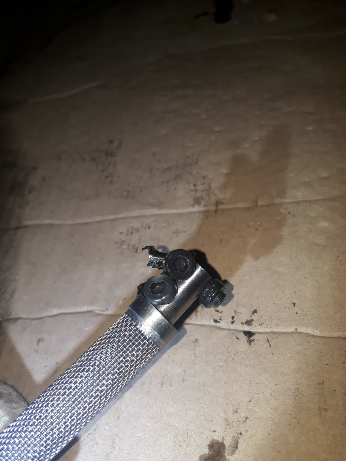

Habe gestern meinen 312 sl baujahr 94 ? in die Werkstatt geholt wegen einer undichten Stelle am getriebekasten. Nach Ausbau der Ablassschraube mit Filter und Magnet habe ich drei Schraubenköpfe von Inbusschrauben am Magnet gefunden.
Der Größe des Kopfes zu urteilen müsste das M8 sein.

Mahlzeit,
ich tippe auf Deine Druckölkupplung, was anderes ist da nicht drin verbaut wo Inbusschrauben verwendet wurden. Schau Dir mal den Gehäusekorb von der Druckölkupplung an.
Du findest dazu sehr viele Informationen hier im Forum...

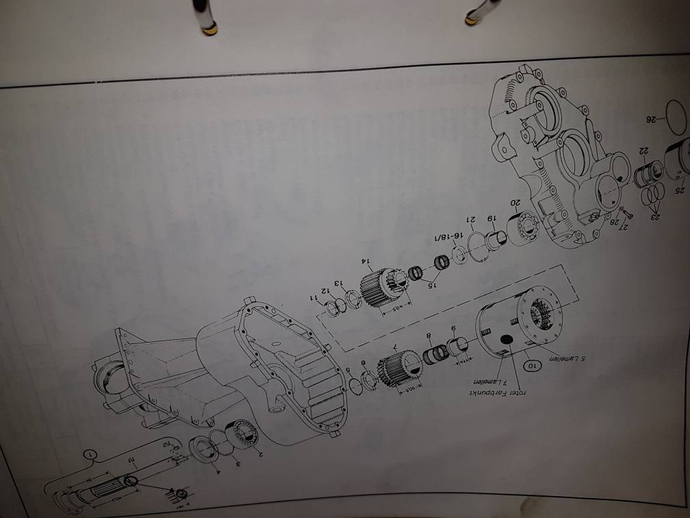

Hallo SchrauberMichel,
das war schon mal eine große Hilfe. Ich hab ein Bild von der Druckölkupplung gefunden die hat wohl 12 dieser Schrauben drin.
Meine Frage: Wie komm ich an die Kupplung ran, muß ich den Getriebeblock ausbauen oder geht das auch eingebaut ?
Oder fallen mir dann diverse Teile entgegen. Eine Zeichnung wie das innen aussieht wäre sehr hilfreich.
Ich hoffe es hilft Dir weiter...[/img]
