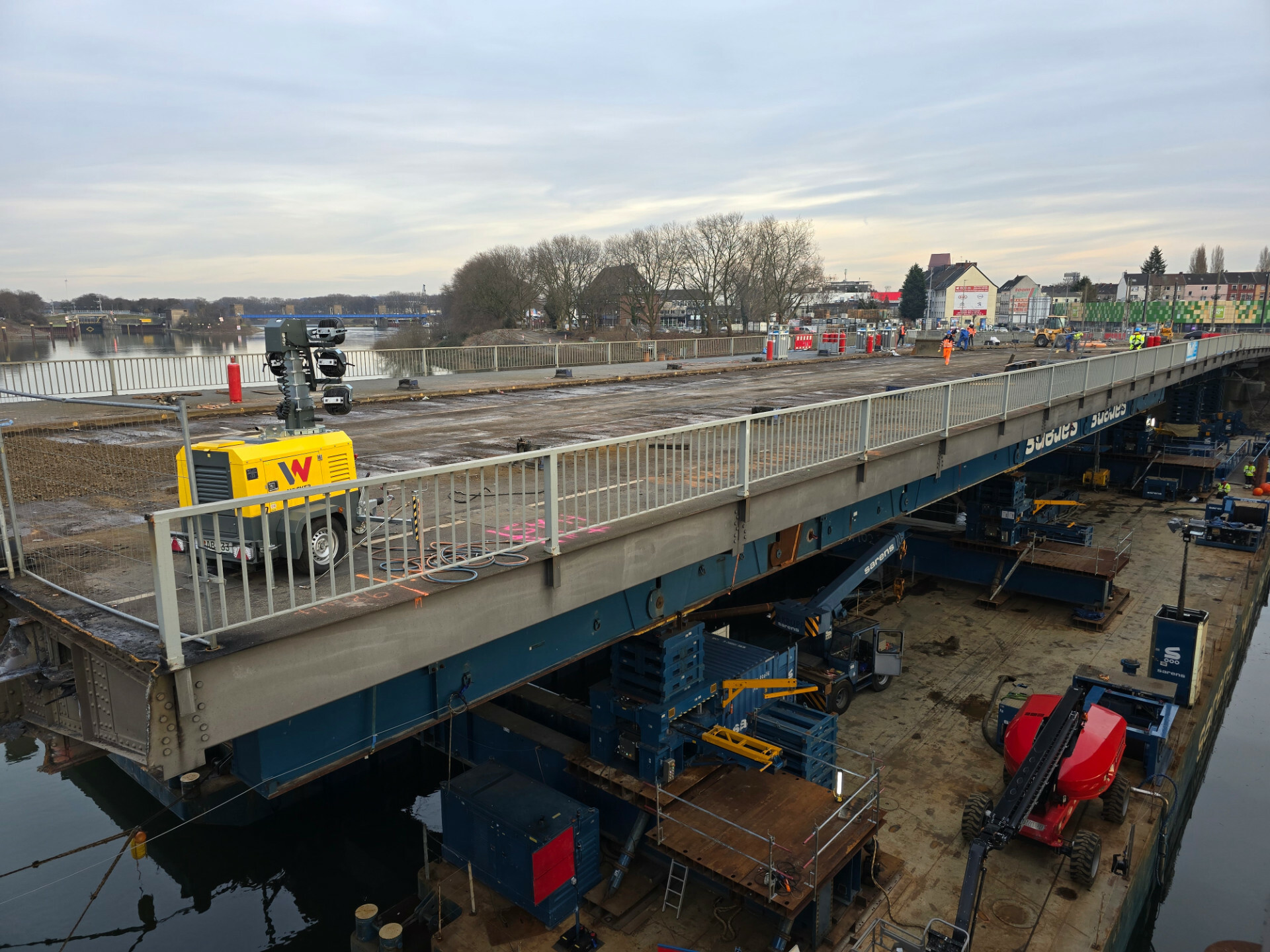

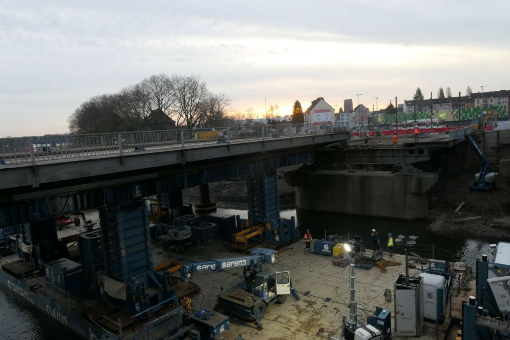

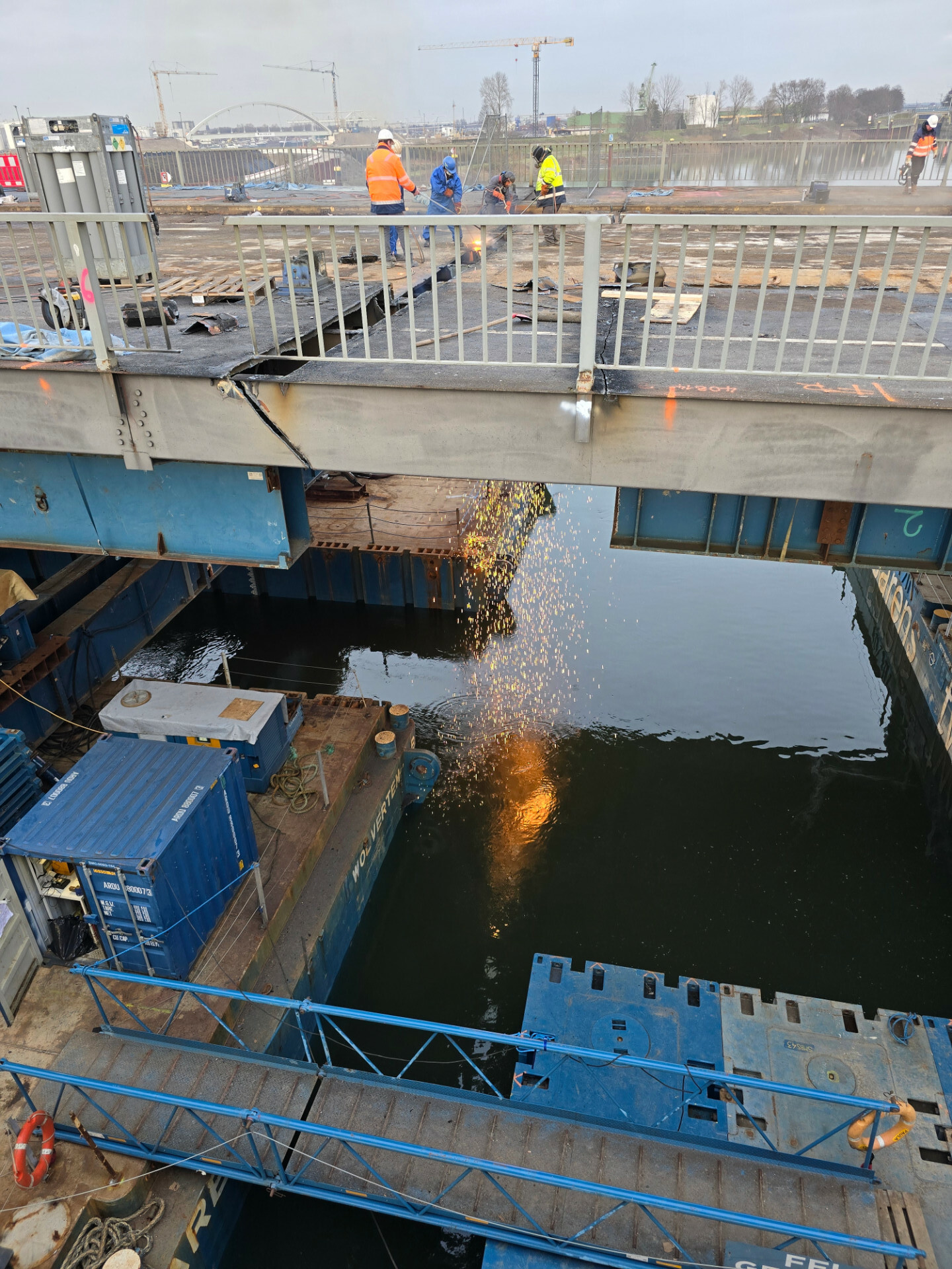

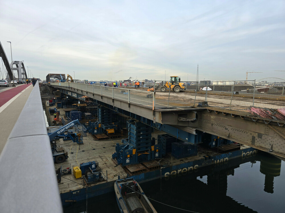

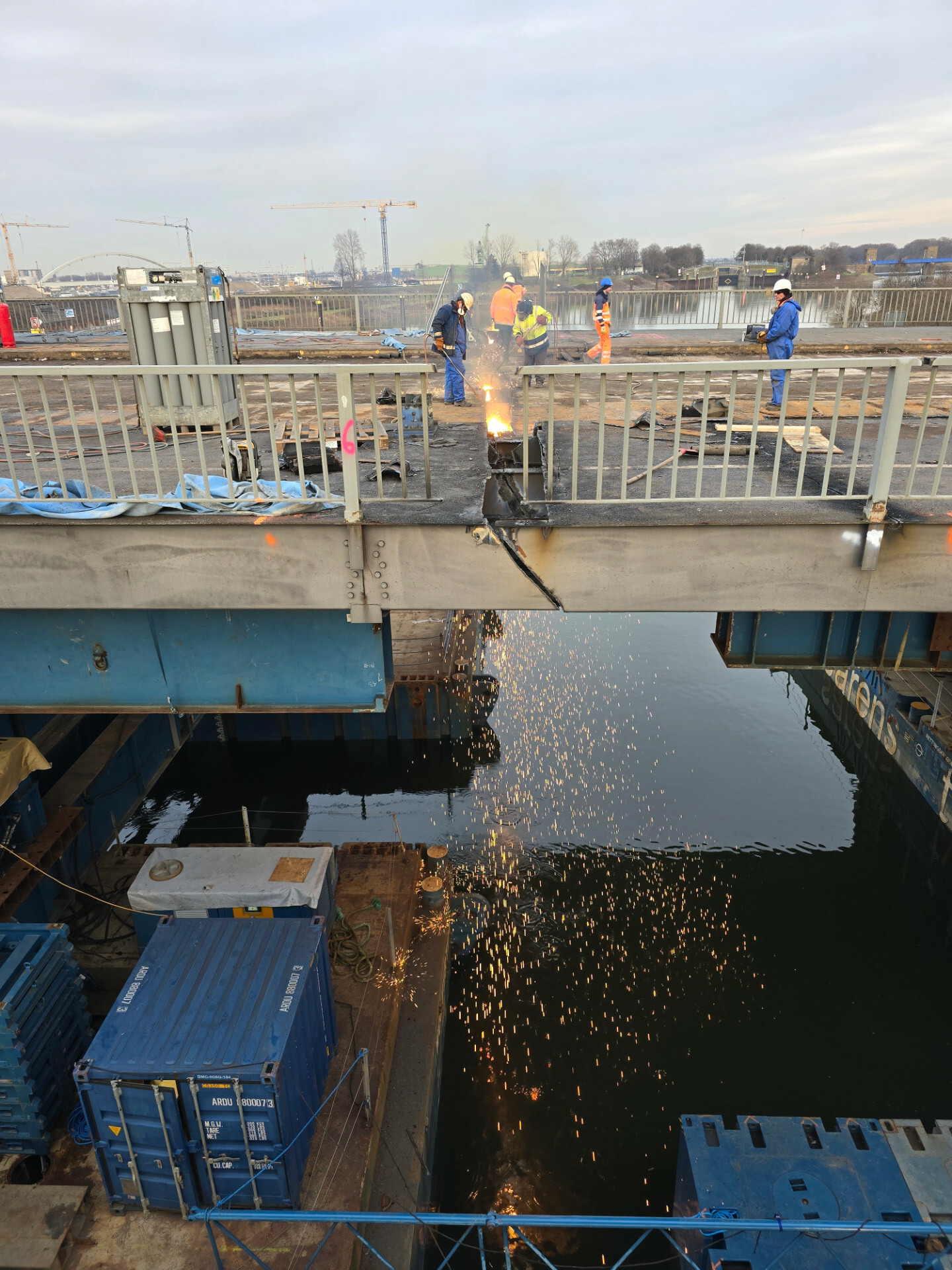

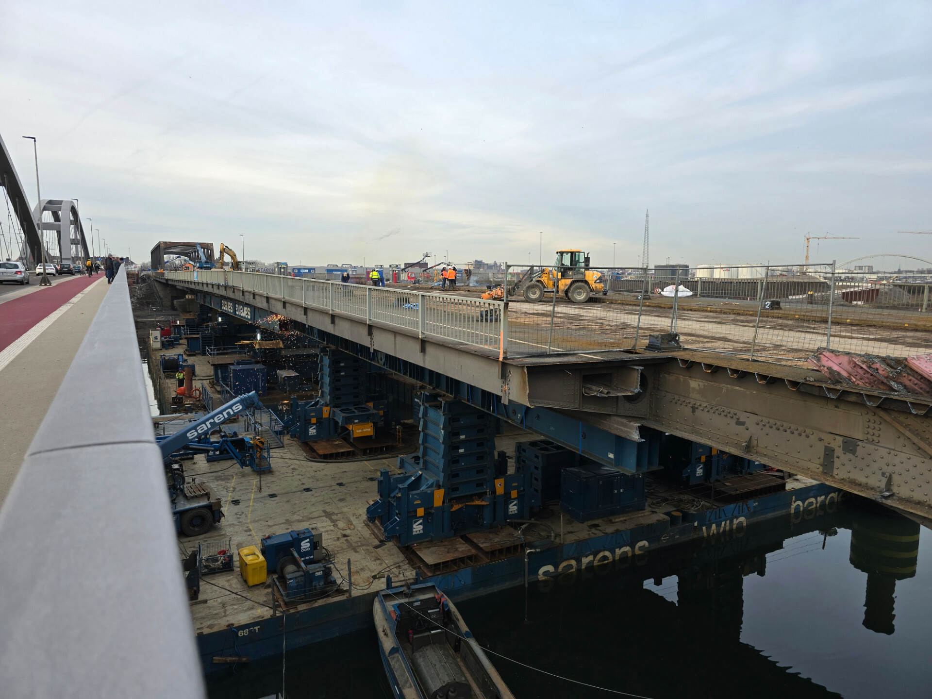

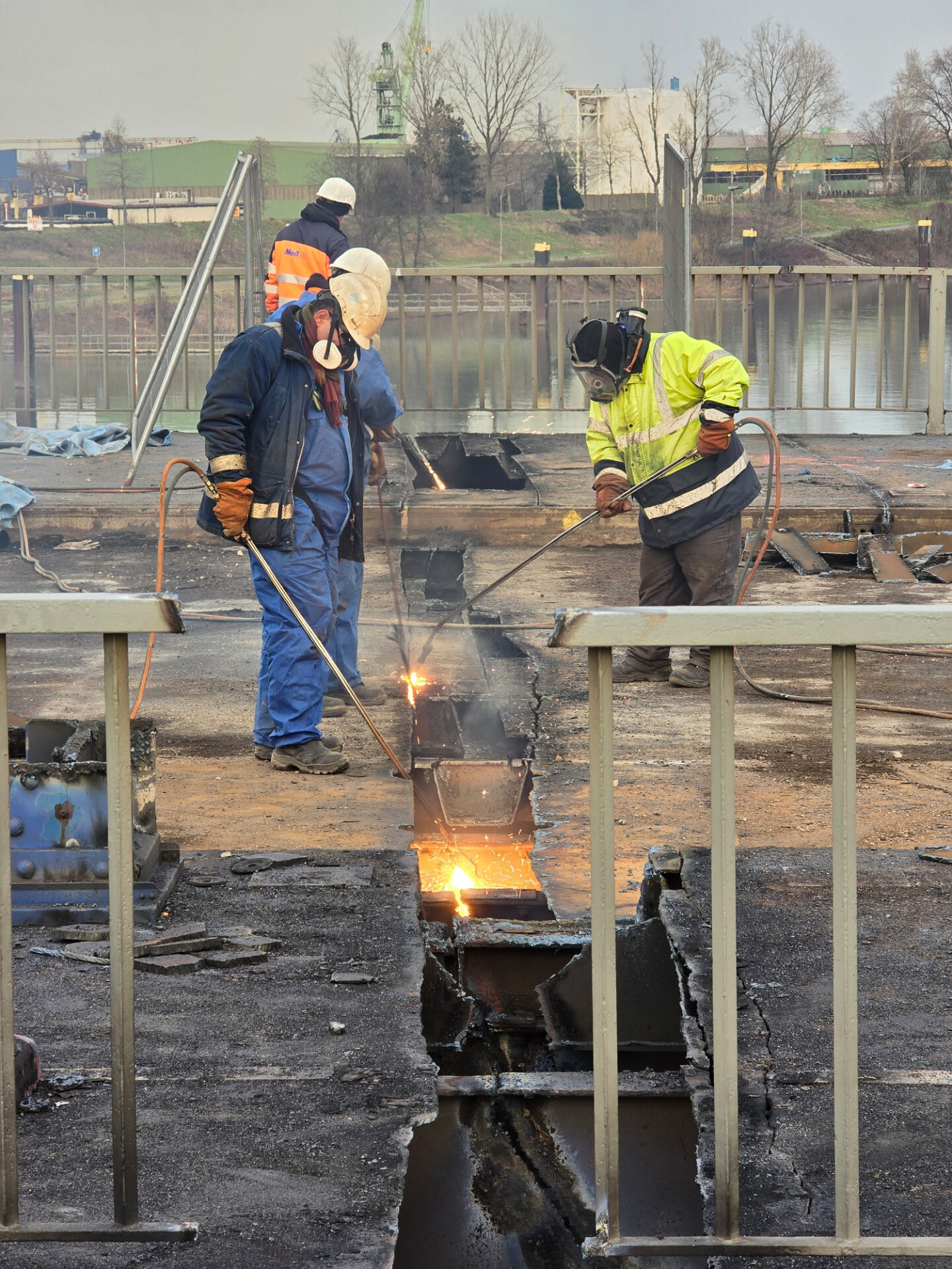

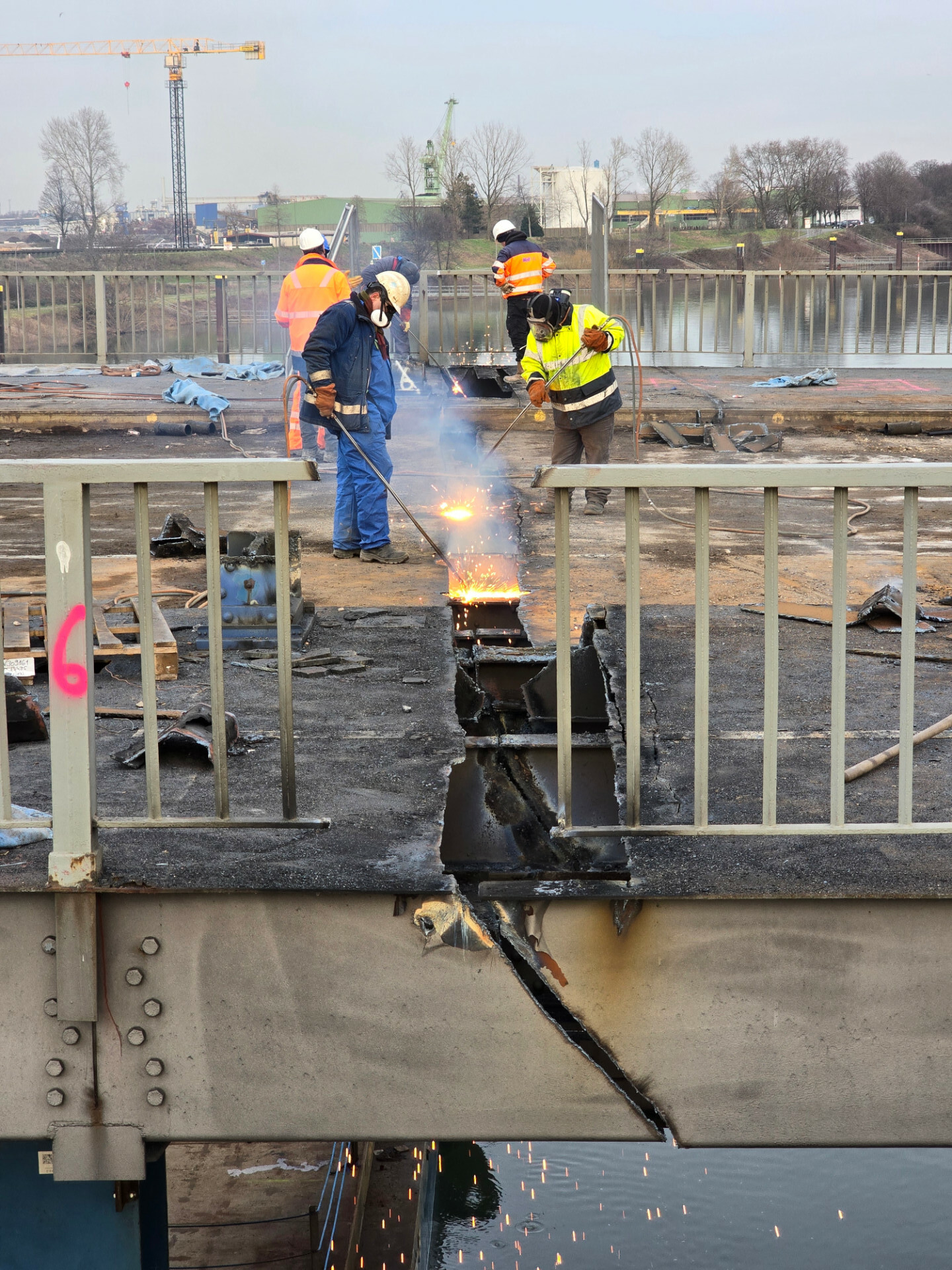

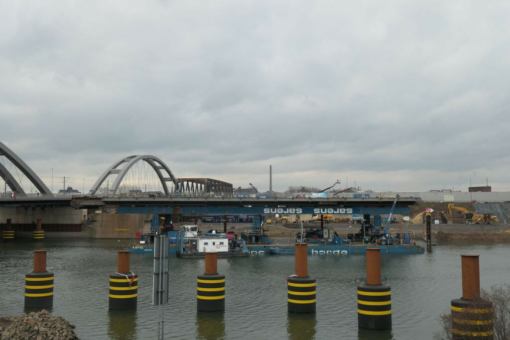

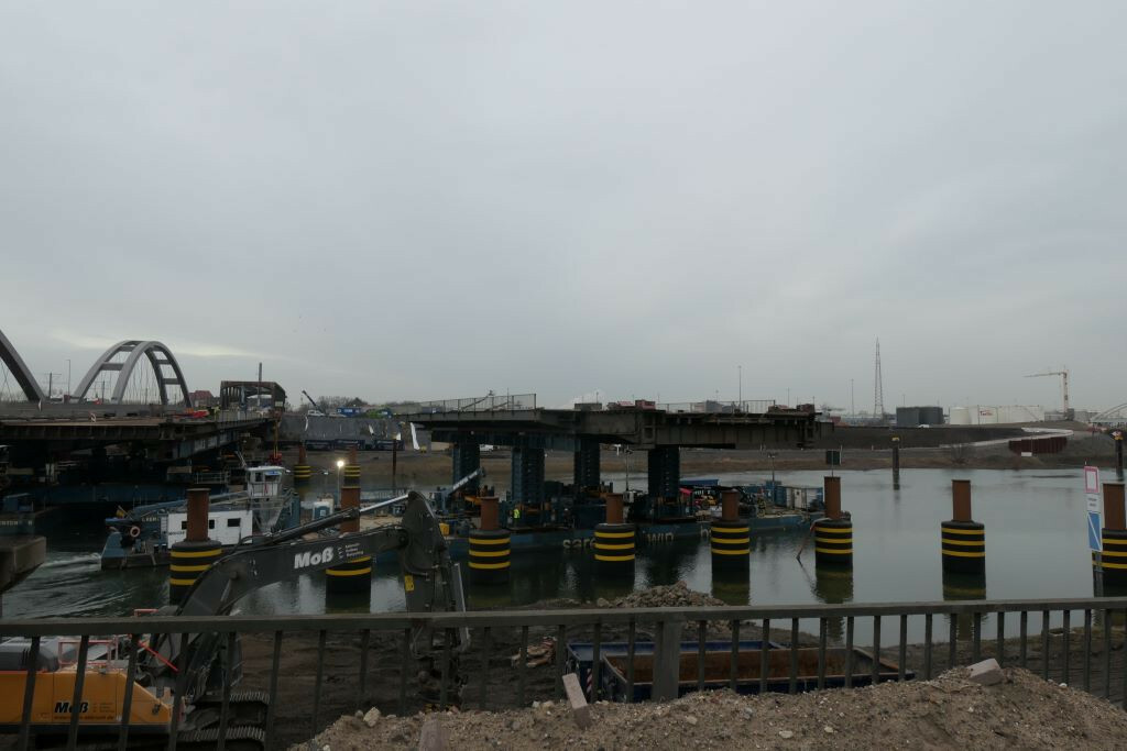

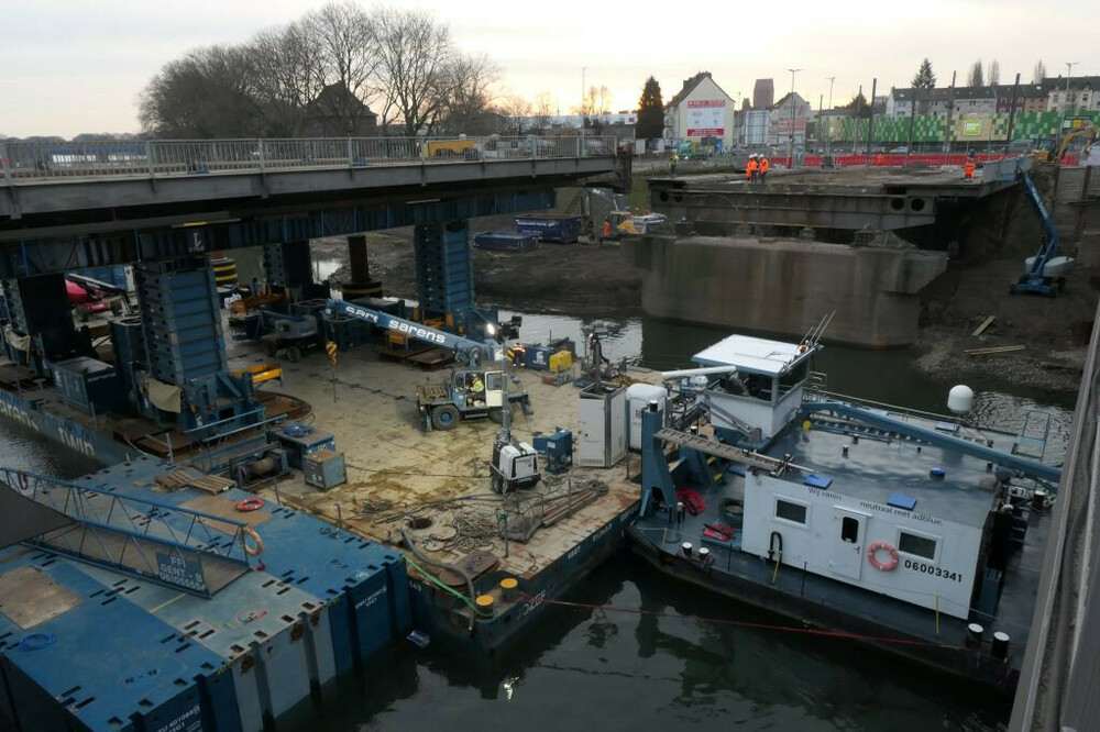

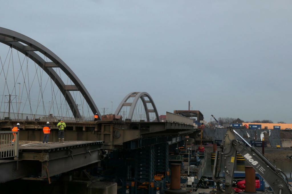

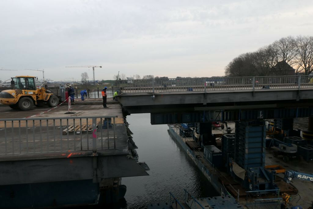

Nachdem die Brücke in 2 Teile zerteilt worden ist. Ein kleineres (Richtung Kaßlerfelder Seite) und ein großes Stück wurde mit dem Ausschwimmen der Brücke gegen 07:20 Uhr begonnen. Zuerst wurde das kleinere Bauteil ausgeschwommen.
Das Ausschwimmen ging sehr zügig .

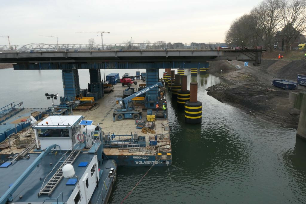

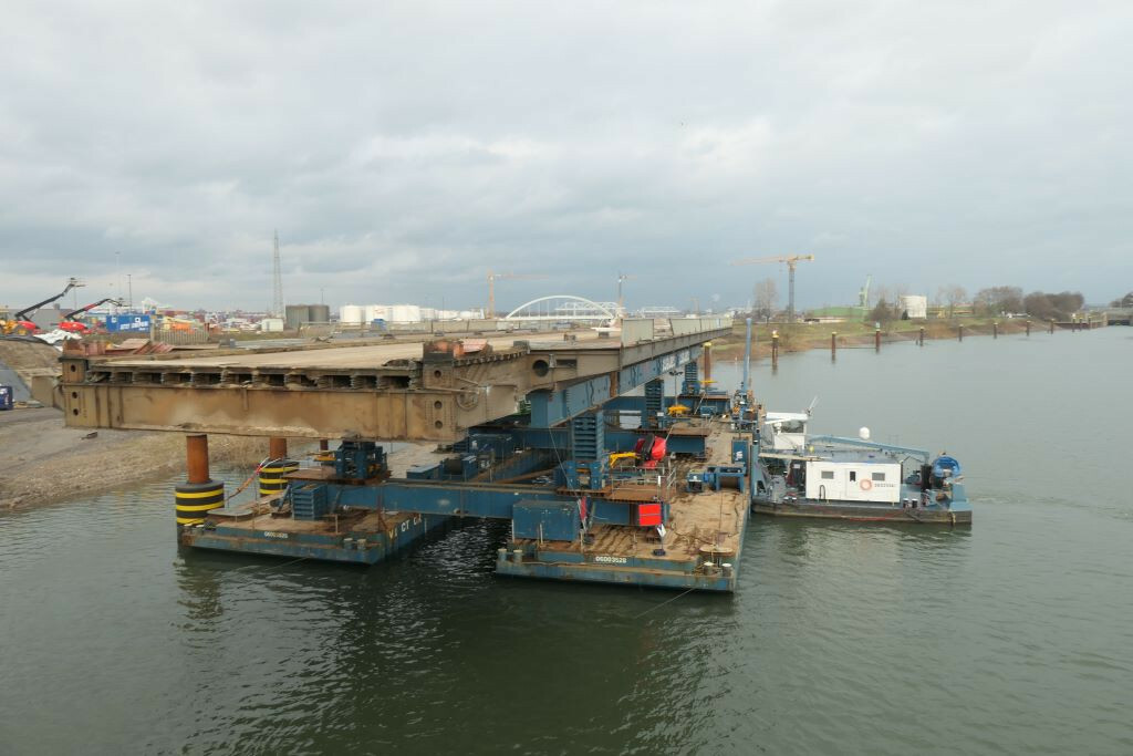

Der vorläufige Ankerplatz, hier wird die Brücke abgelassen. Die Stützkonstruktion unter der Brücke wird demontiert so das die Brückenplatte unter der neuen vorhanden Brücke durchgeschoben werden kann um dann im Bauhafen mittels des Kranes an Land gehoben wird um anschließend verschrottet zu werden.
