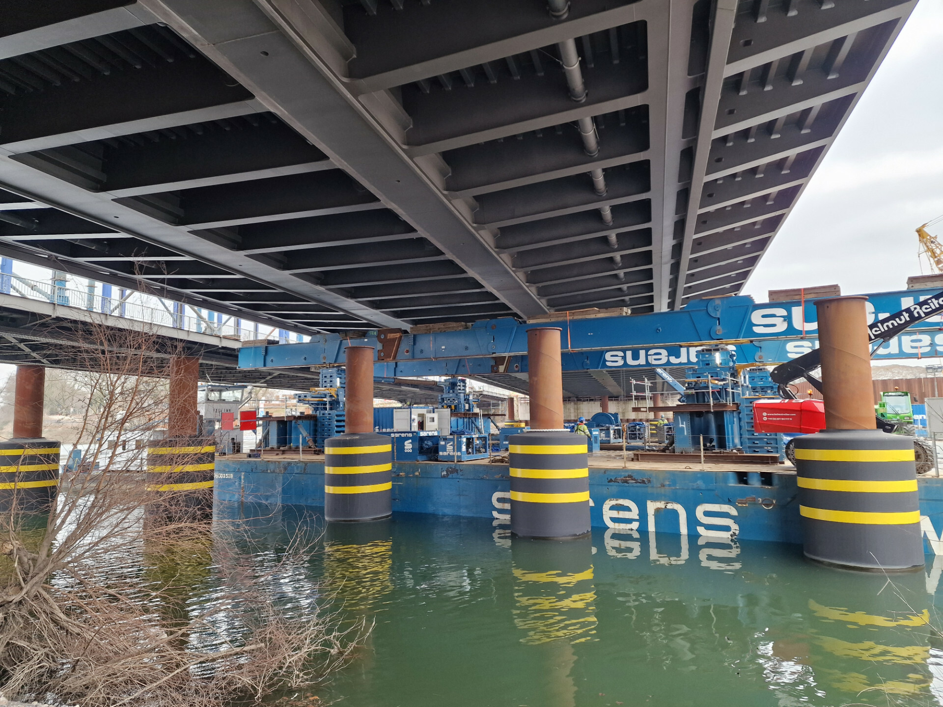

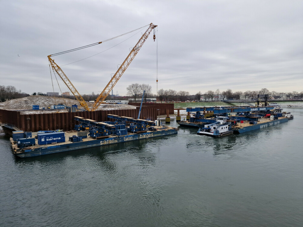

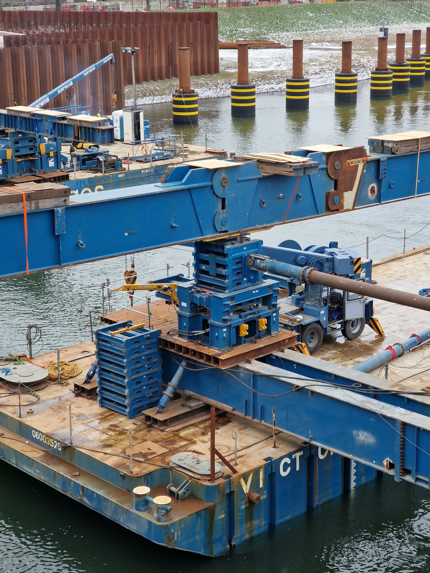

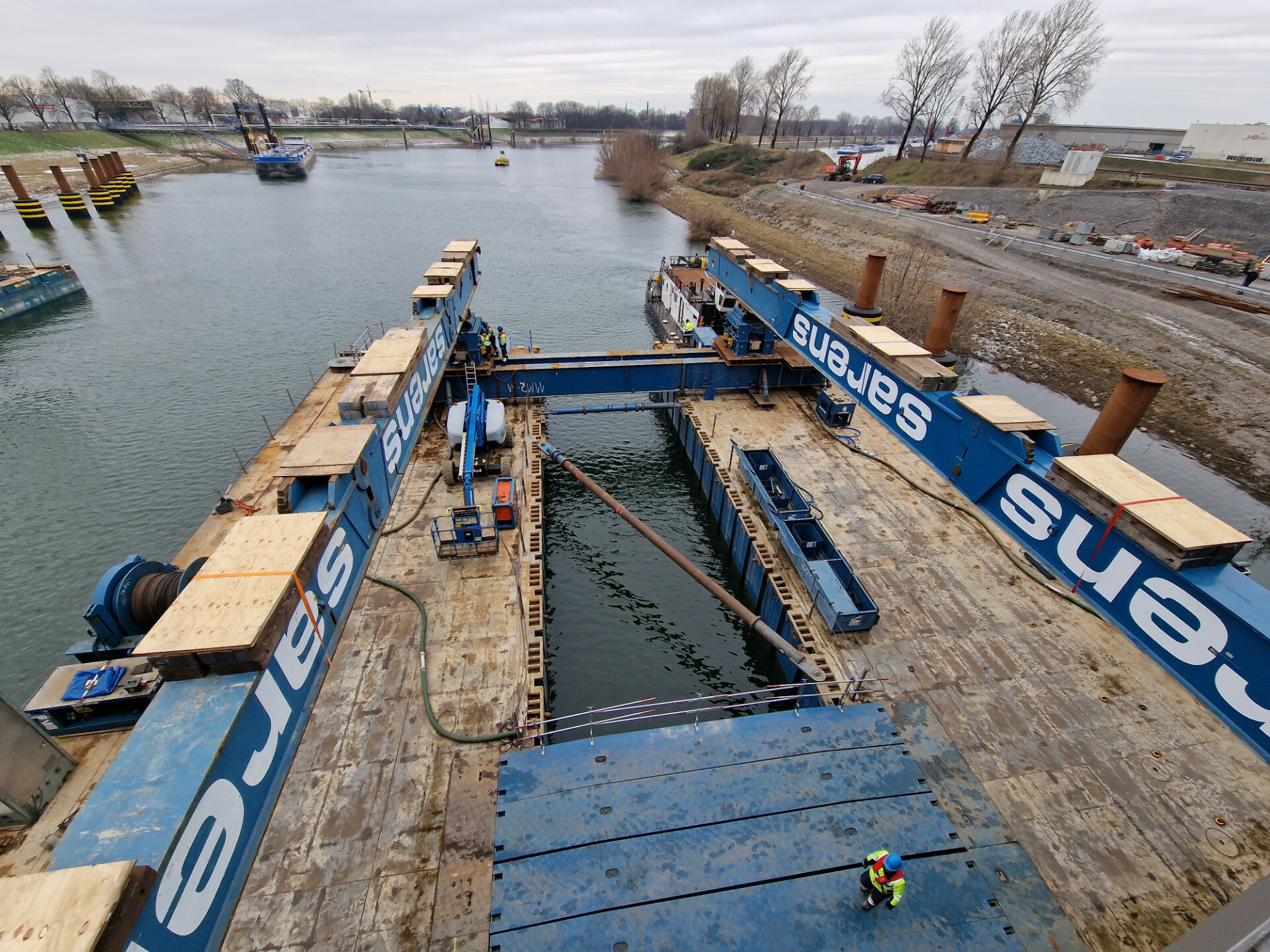

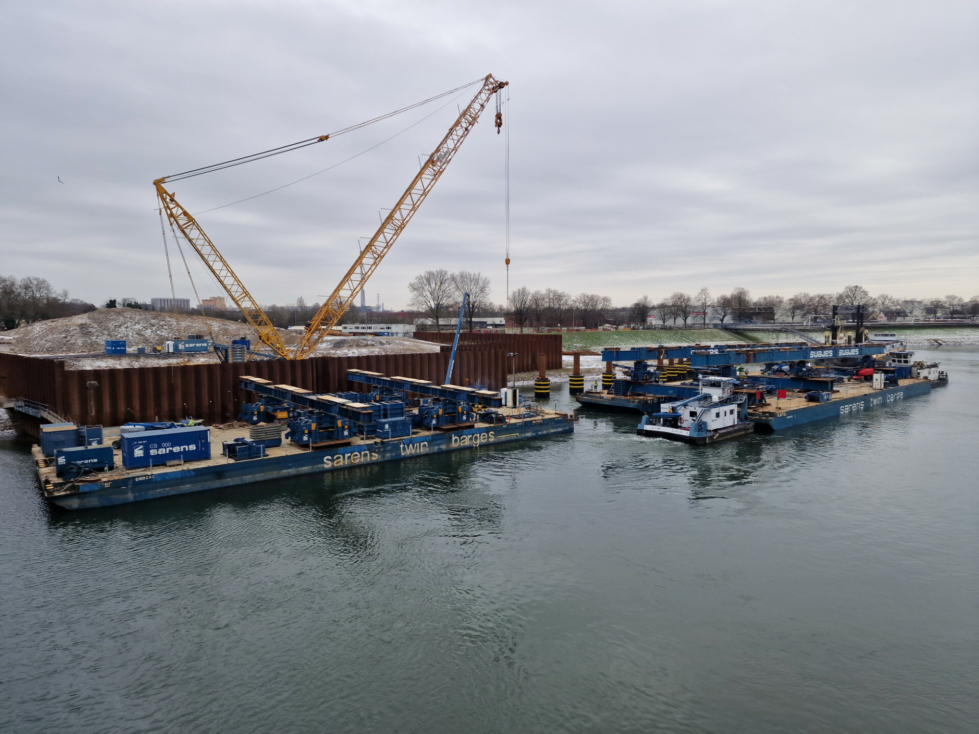

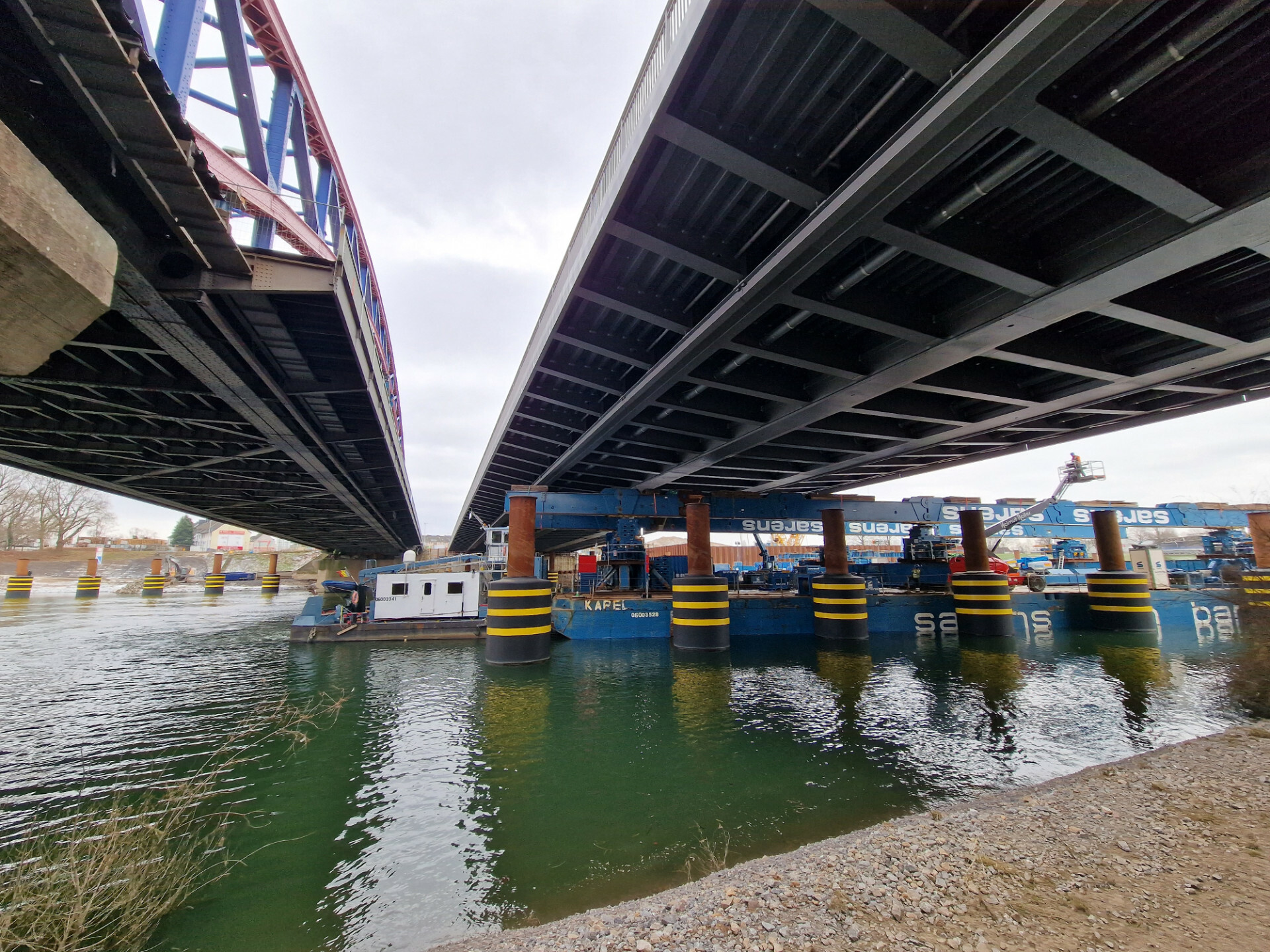

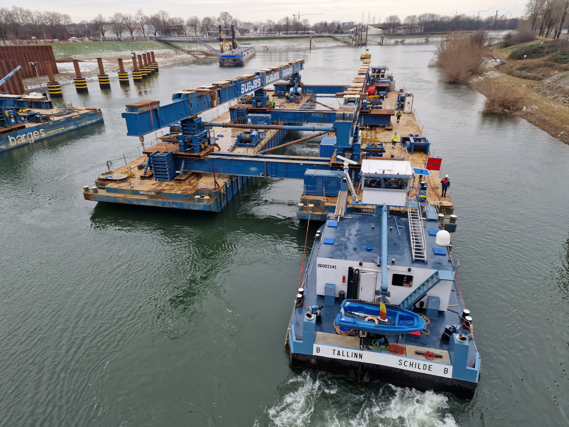

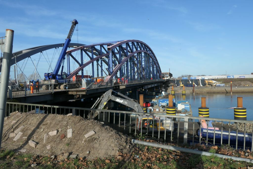

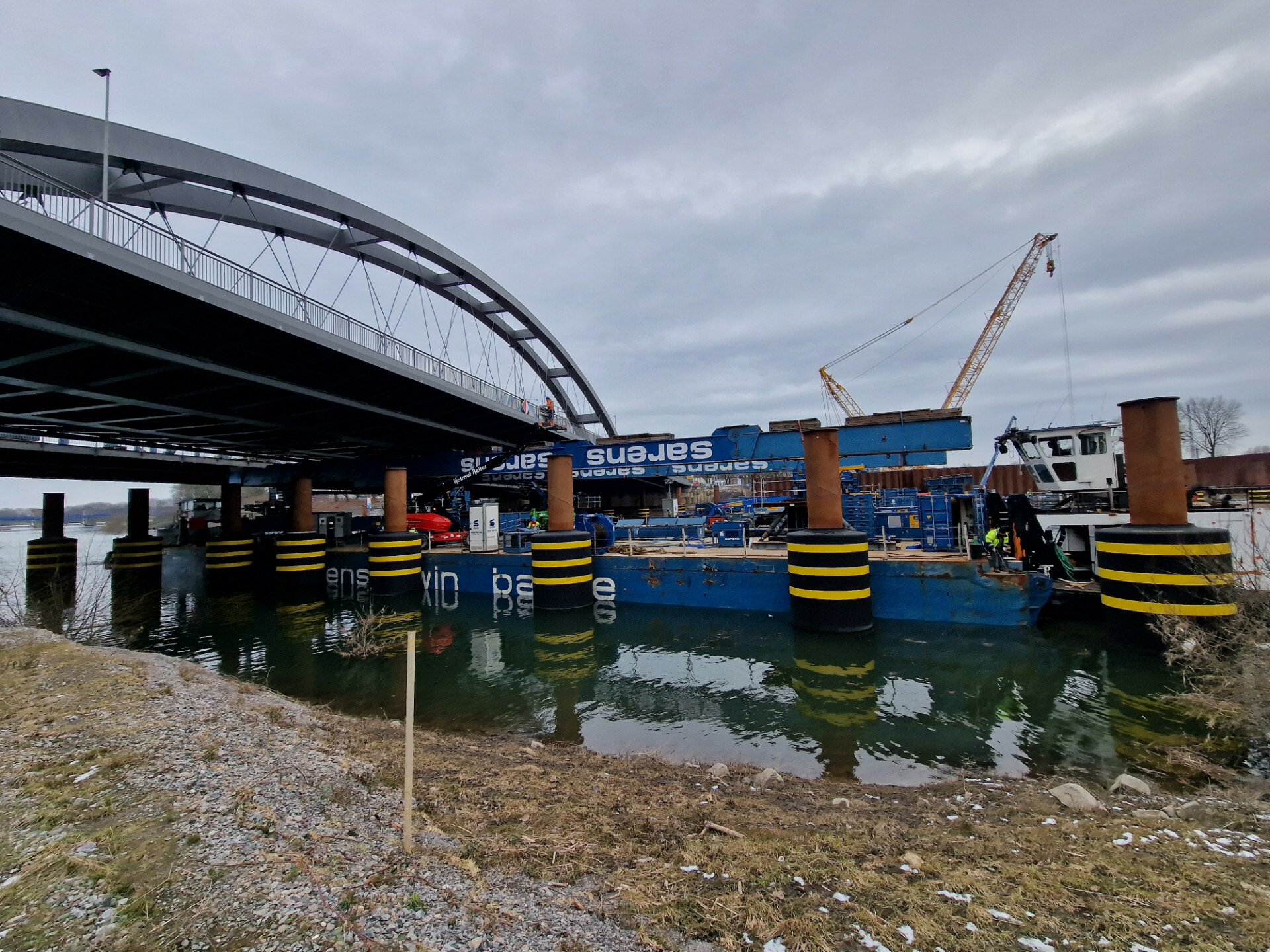

Die Webcam wurde wieder mal gedreht. Diesmal auf die Ruhrbrücke, unter der schon die Pontons liegen.

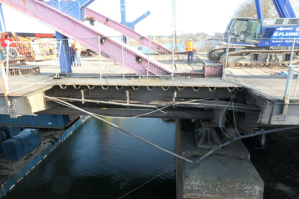

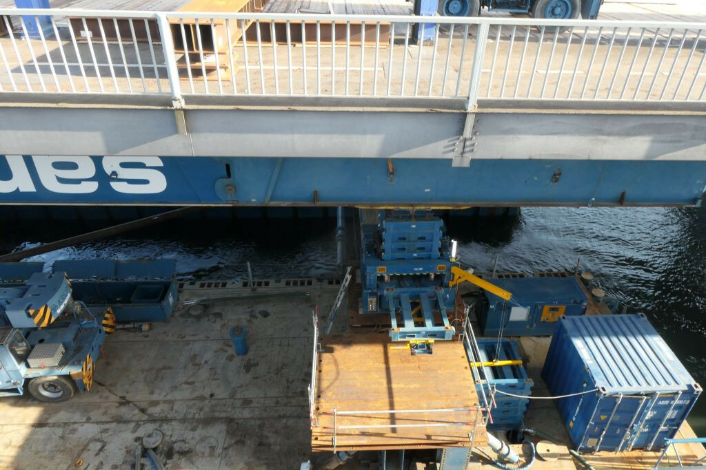

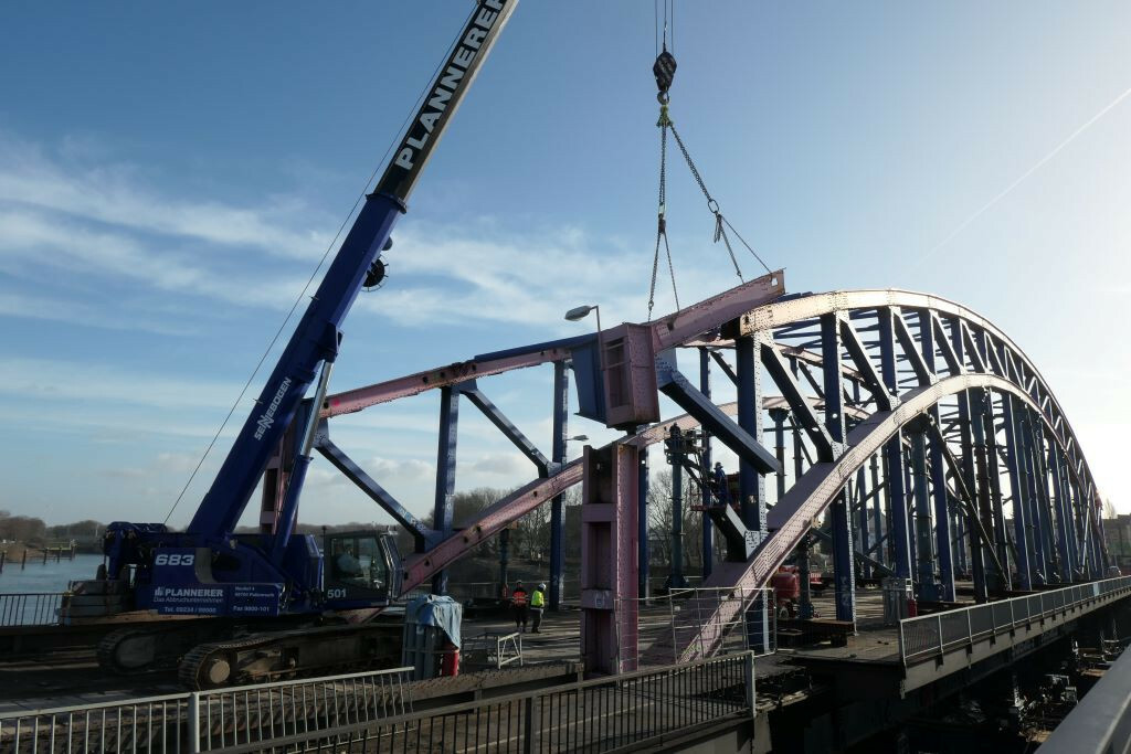

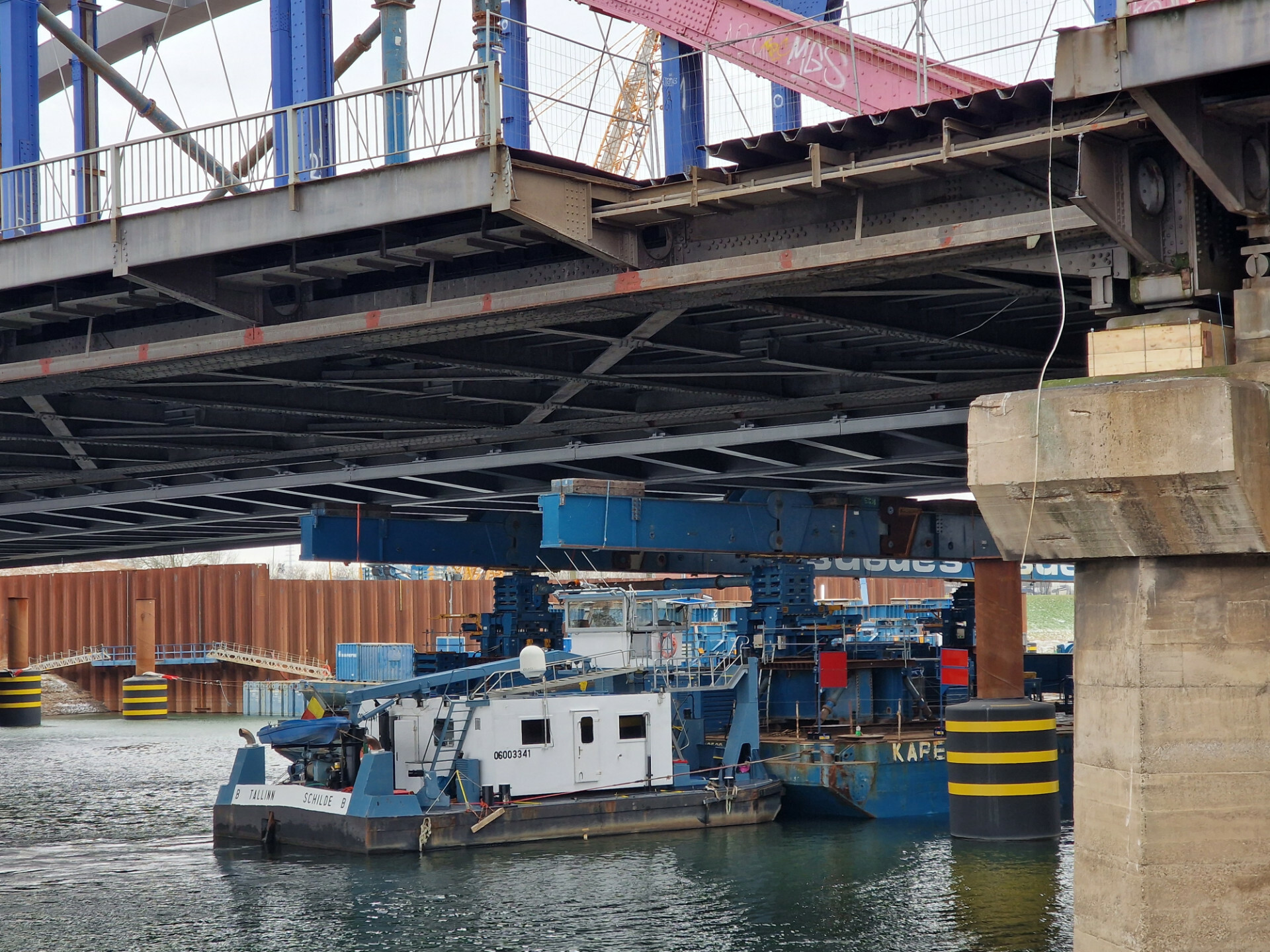

Der Abriss hat begonnen, laut einem Bericht von Radio Duisburg soll die Brücke bis Sonntag abgebrochen sein. Es soll so sein das zuerst der Überbau demontiert wird und dann wird die Brückenplatte ausgeschwommen und dann im Bauhafen an Land demontiert werden. Im SAnschluß folgt dann die andere Brücke im gleichen Verfahren.

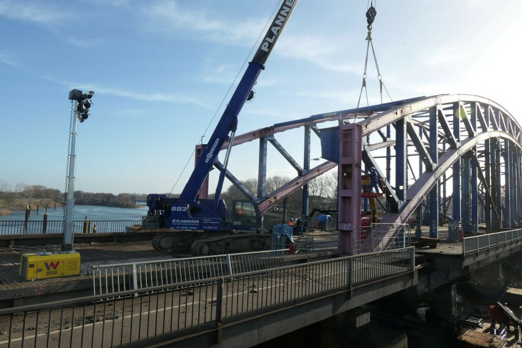

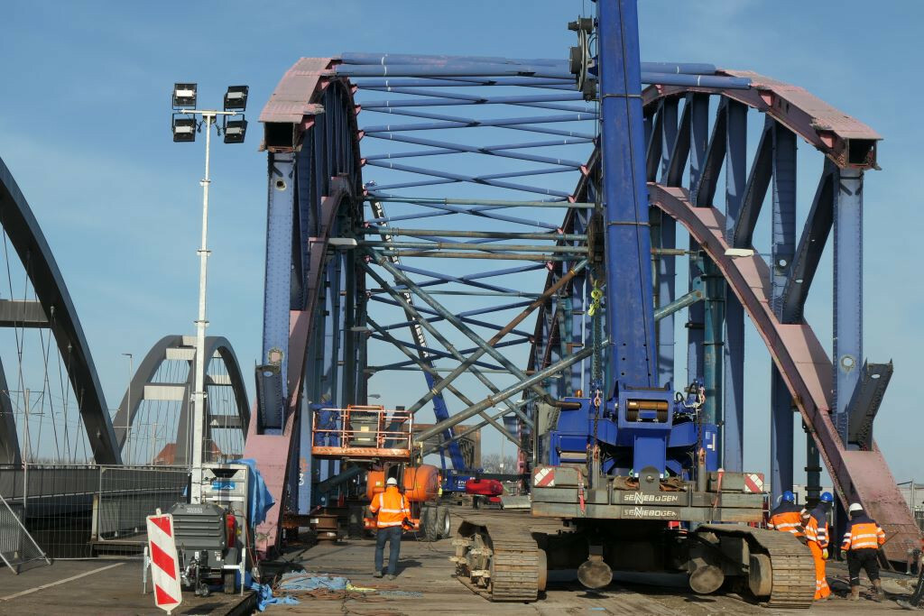

Planerer Abbruch aus Pullenreuth(Bayern) ist mit 2 Sennebogen 683 vor Ort und transportiert die abgebrannten Stahträger nach unten zur Verwertung.

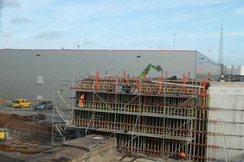

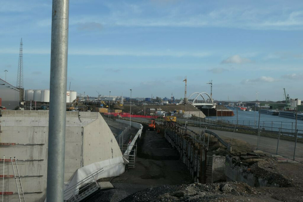

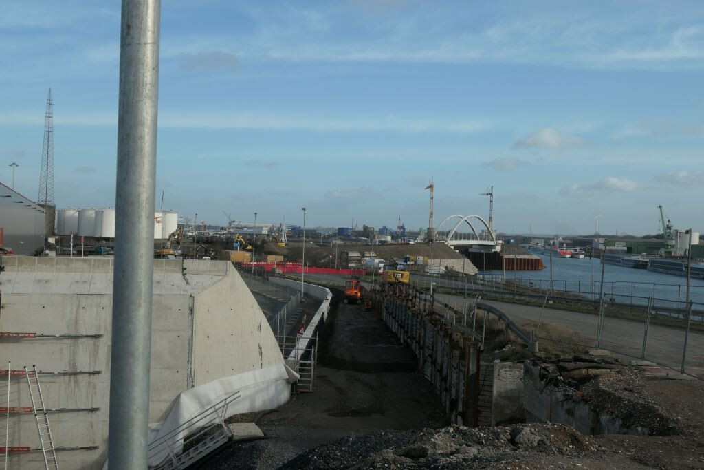

Während des Abbruches ist MaxBögl dabei die Stützwand zu verfüllen bzw. weiter zu bauen
