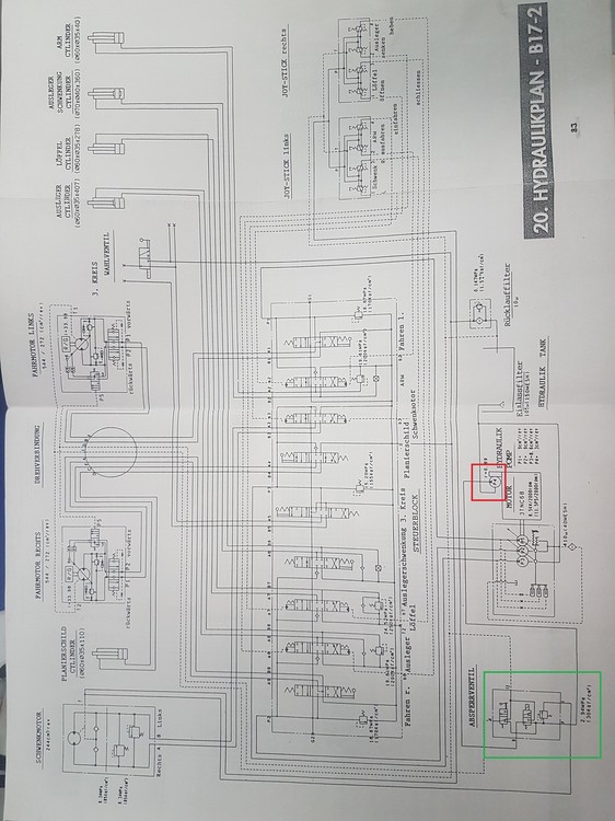

Ich habe einen Yanmar B17-2 BJ 98
Dieses Jahr hat er leider mehr Motoröl als Diesel verbraucht und ein Austausch der Kolben/Ringe/Dichtungen war notwendig.
Nachdem der Motor wieder eingebaut ist, funktionieren leider die Joysticks nicht mehr. Das Schild und die Antriebe funktionieren ohne Probleme. Auch der Schnellgang, der über die gleiche Pumpe angesteuert wird, geht nicht.
Der Bagger besitzt 4 Hydraulikpumpen. Eine davon sitzt am Motor und ist für die Ansteuerung der Ventile zuständig. Da ich den Motor ausgebaut habe, wird da wohl Luft drin sein. Wie bekomme ich diese nun raus? Einfach den Schlauch auf der Druckseite lösen, bis Öl kommt? Muss ich denn die Joysticks und die Ventile auch noch entlüften?
Das Elektromagnetische Absperrventil wurde testweise abgeklemmt, da es ja sperrt, wenn es Spannung bekommt.
Als Anhang der Hydraulikplan. Rot markiert ist die Pumpe, Grün der Absperrventil
