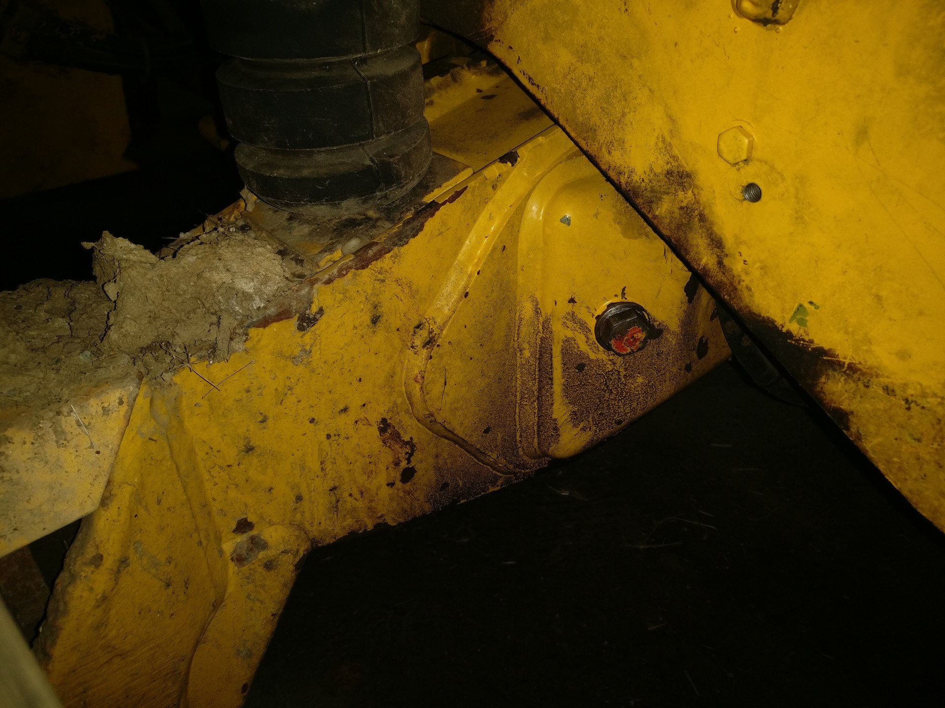

Hallo, danke für deine Antwort, wo soll der Stopfen für den Ölstand an der Hinterachse sein, ich habe nichts gefunden.
Ich kenne nur das Schauglas vom Tank ATF Öl
Gruß Peter
Du kannst soviel Öl reinfüllen, bis es wieder rausläuft.
Ansonsten stimmt es so wie Lilienwolf das erläutert hat.
Wenn du von hinten links auf die Achse schaust, siehst du die Einfüllschraube.

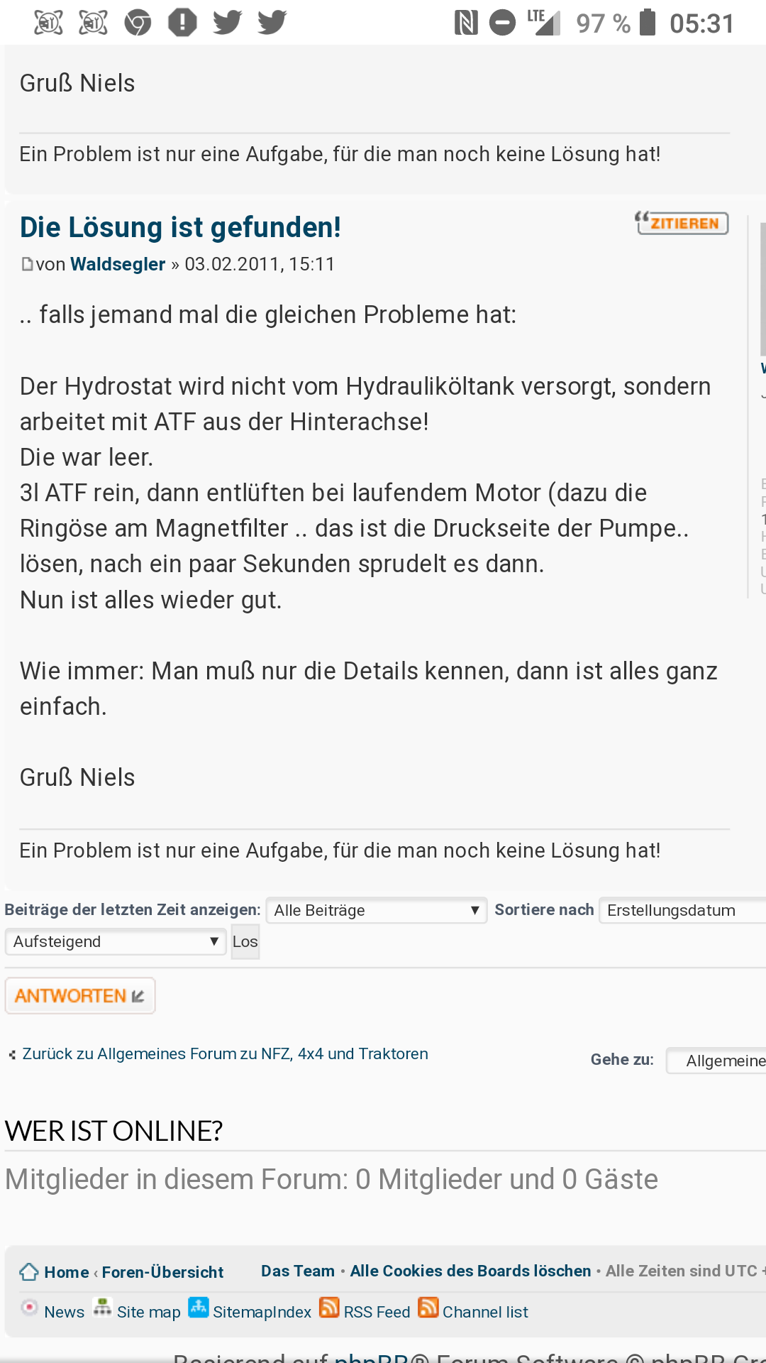

Hallo, ich habe nach dem ATF-Öl in der Hinterachse gesehen,
es hat ca. 1 ltr. gefehlt. Die Füllstandsanzeige im ATF-Tank ist halb, habe dann den Lader angemacht,
die Öldruckanzeige war 5 bar, ist dann beim Fahren auf 20 bar hochgegangen, im Leerlauf fällt der Druck wieder ab,
sonst war immer 25 bar. Was mir aufgefallen was das mal ganz kurz das im Schauglas ganz weg war, und danach wieder auf halb.
Nach etwas fahren ca. 1 KM ist der Öldruck wieder unten und kein Vor oder Zurück fahren möglich,
muss da was entlüftet werden, und wo ???
