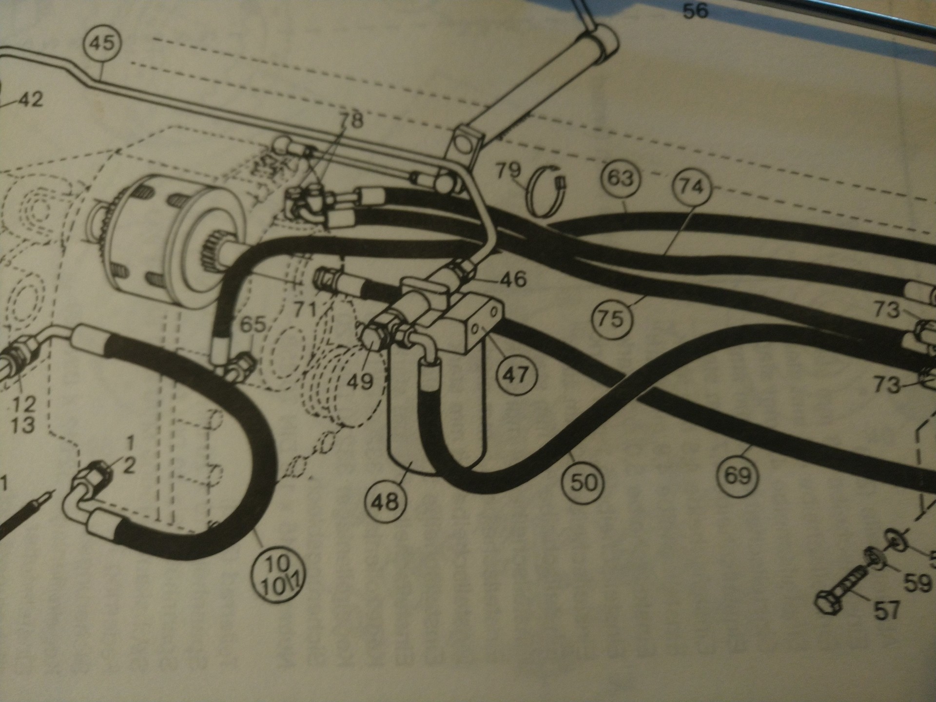

Ich bin guter Dinge, Morgen 3 neue O-Ringe, das wars, hätte so einfach und günstig sein können
Leider zu früh gefreut, O-Ringe gewechselt, Fehler ist noch da, der Druck muss im Getriebe verloren gehen,
was könnte die Ursache sein ???
Leckölleitung an der Kupplung anschrauben und schauen ob es da rausläuft. Vielleicht ist in der Kupplung ein Rechteckring durch.
Danke für deine Antwort, kannst du mir das bitte etwas genauer erklären
