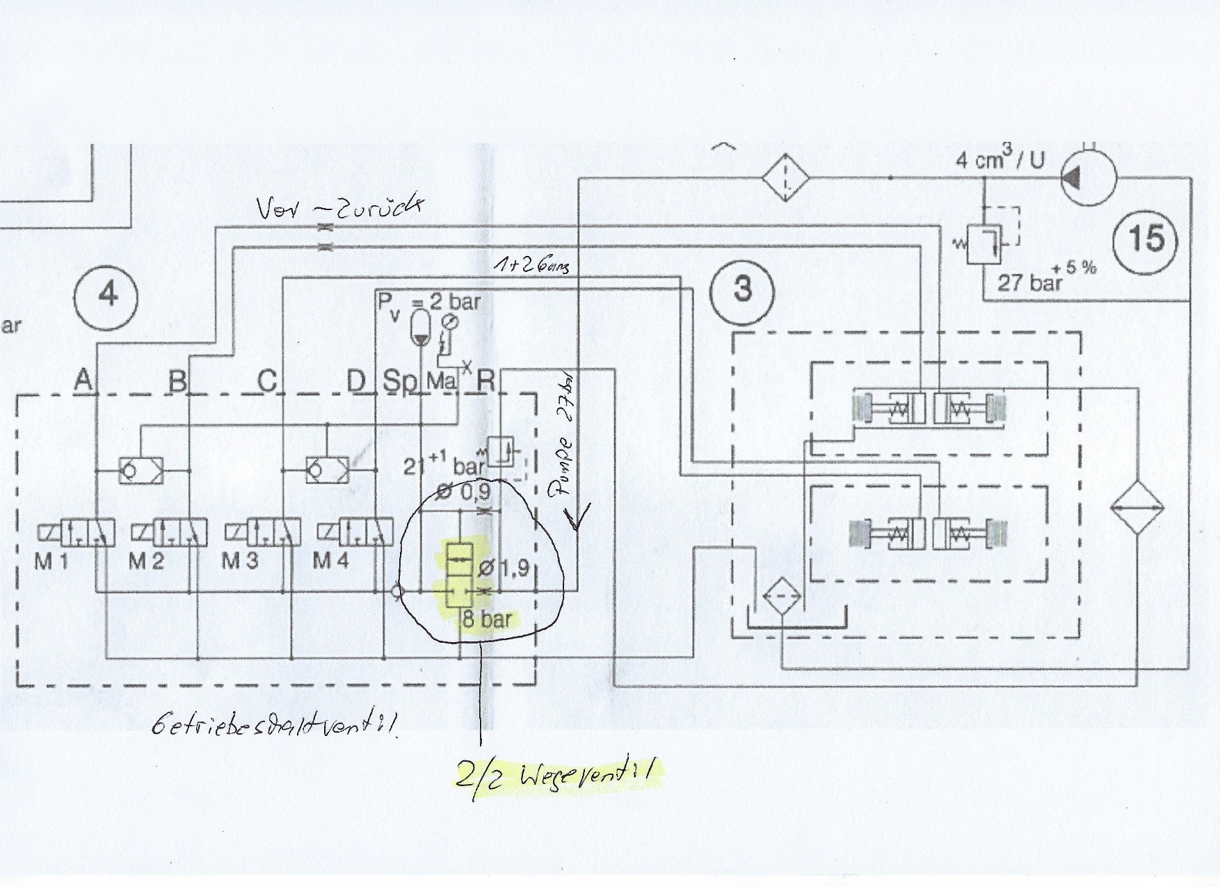

Wer von den Hydraulik-Speziallisten kann mir bitte mal die genaue Funktion,
dieses 2/2 Wegeventiles (im Kreis Bild) im Getriebeschaltventil erklären
