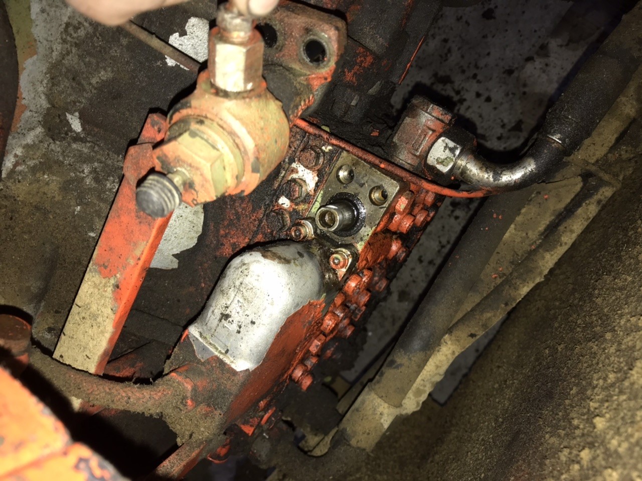

wir haben einen eigentlich gepflegten O&K A30 Geländestapler, Ez 1985 mit ca. 5000 Betriebsstunden.
Nach einigen Jahren ohne Probleme tritt nun am Getriebe (Voith 843K Diwamatik) Öl aus. Genauer gesagt an der Incheinrichtung. Auf dem beigefügten Foto sieht man den abgeschraubten Inchzylinder, der über die Bremshydraulik angesteuert wird. Der drückt auf den Steuerkolben. Oben hat der Steuerkolben ein Loch mit M8 Gewinde, durch das vermutlich, bei Verwendung des Getriebes in einer anderen Baumaschine,  eine mechanische Betätigung befestigt werden könnte.
An diesem Loch tritt bei Einlegen des Vor-oder Rückwärtsganges Öl aus. Schätzungsweise 50 ml/min. In Neutalstellung tritt kein Öl aus.

Im Leerlauf kann auch kein Öl austreten , da die entsprechende Bohrung im Steuerdeckel kein Drucköl führt (Der Leerlauf brauch ja nicht abgeschaltet werden).
ich würde einen Bildstopfen in den Kolben einschrauben, da muss ja was passiert sein , möglicherweise war in dem Kolben ein Verschlußstopfen. sollte der Kolben rausmüssen, dann muss der Steuerdeckel abgebaut werden.
