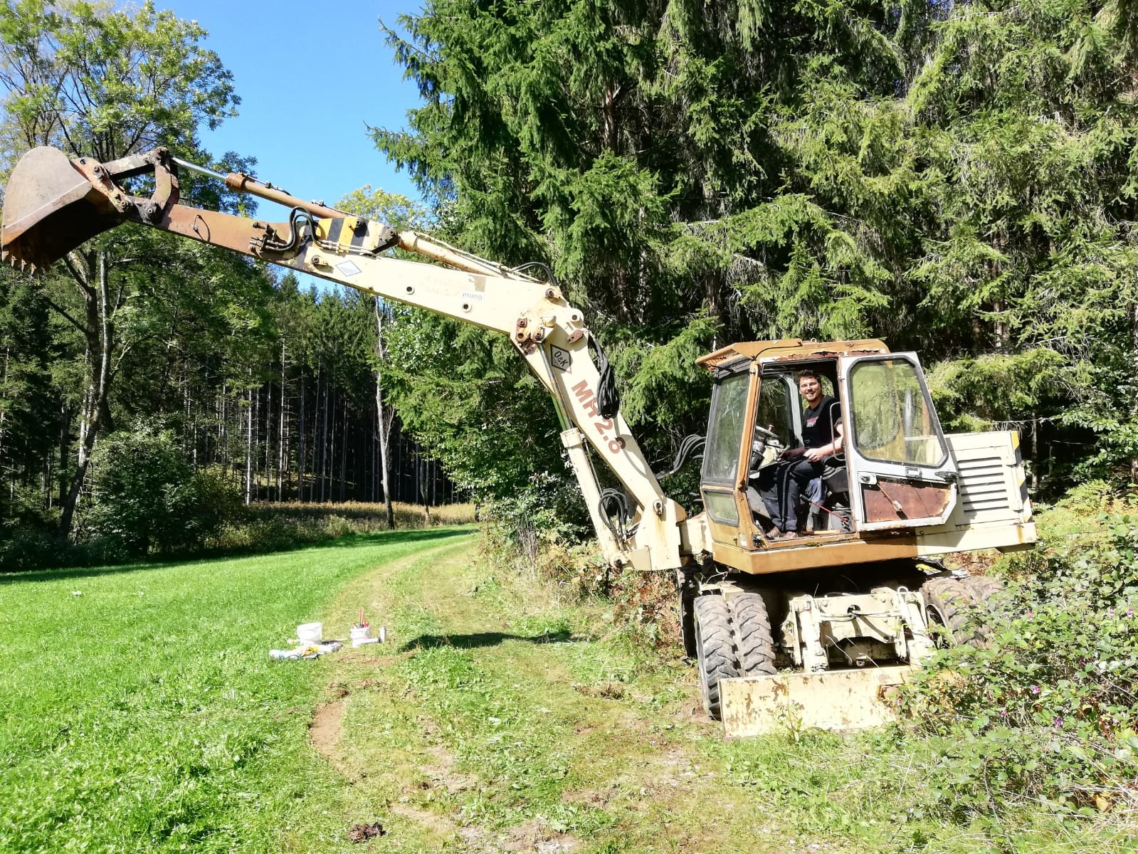

Hab das Proplem das ich das schild nicht hoch bekomme aber die Stützfüsse funktionieren einwandfrei
Meine Frage welches ventil oder schalter schaltet das um?
Mfg Michael
Hallo.. am einfachsten mal die Leitungen vom Schild im Unterwagen verfolgen, vermutlich sitzt das Ventil irgendwo im Unterwagen und es gehen nur 2 Leitungen zur Drehdurchführung..
