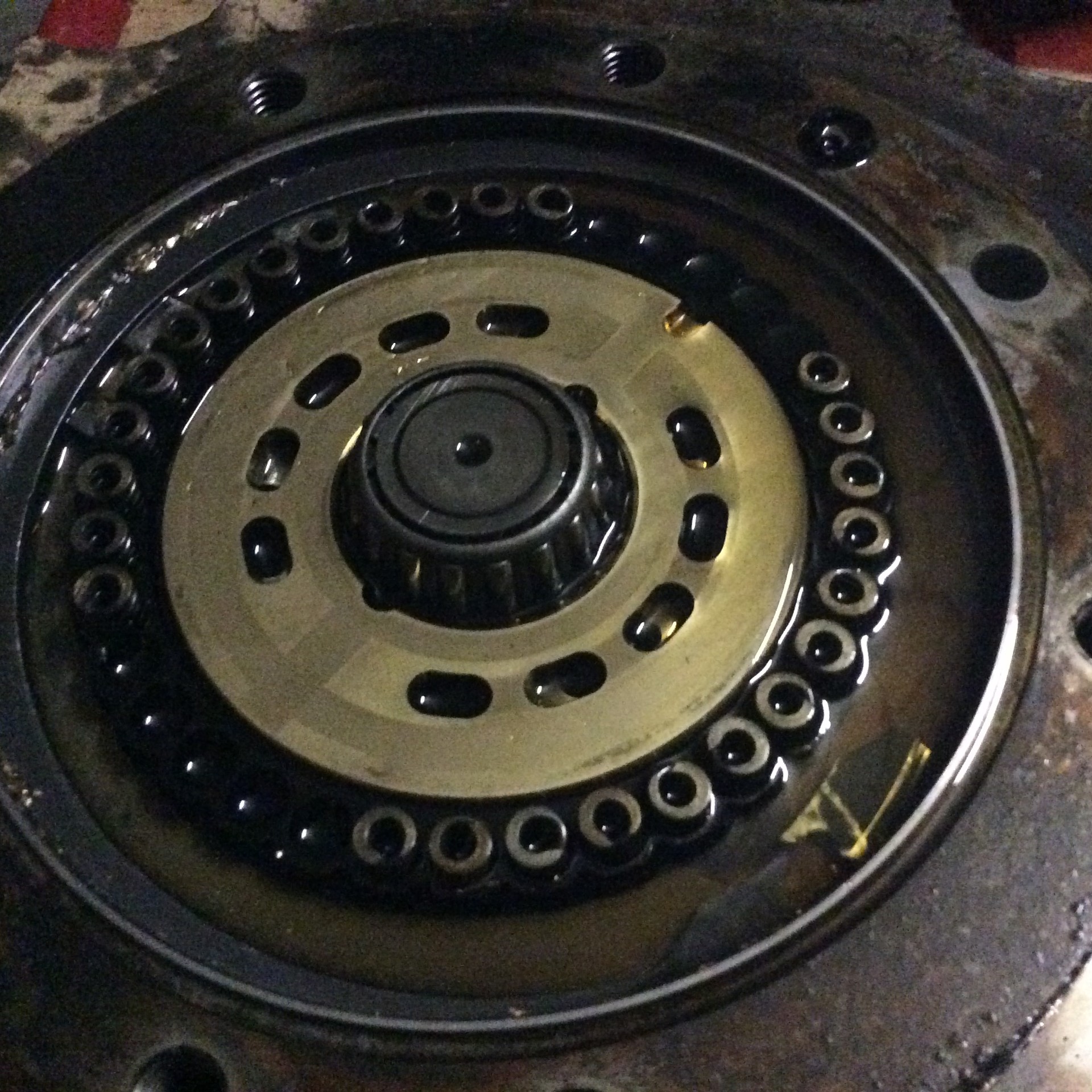

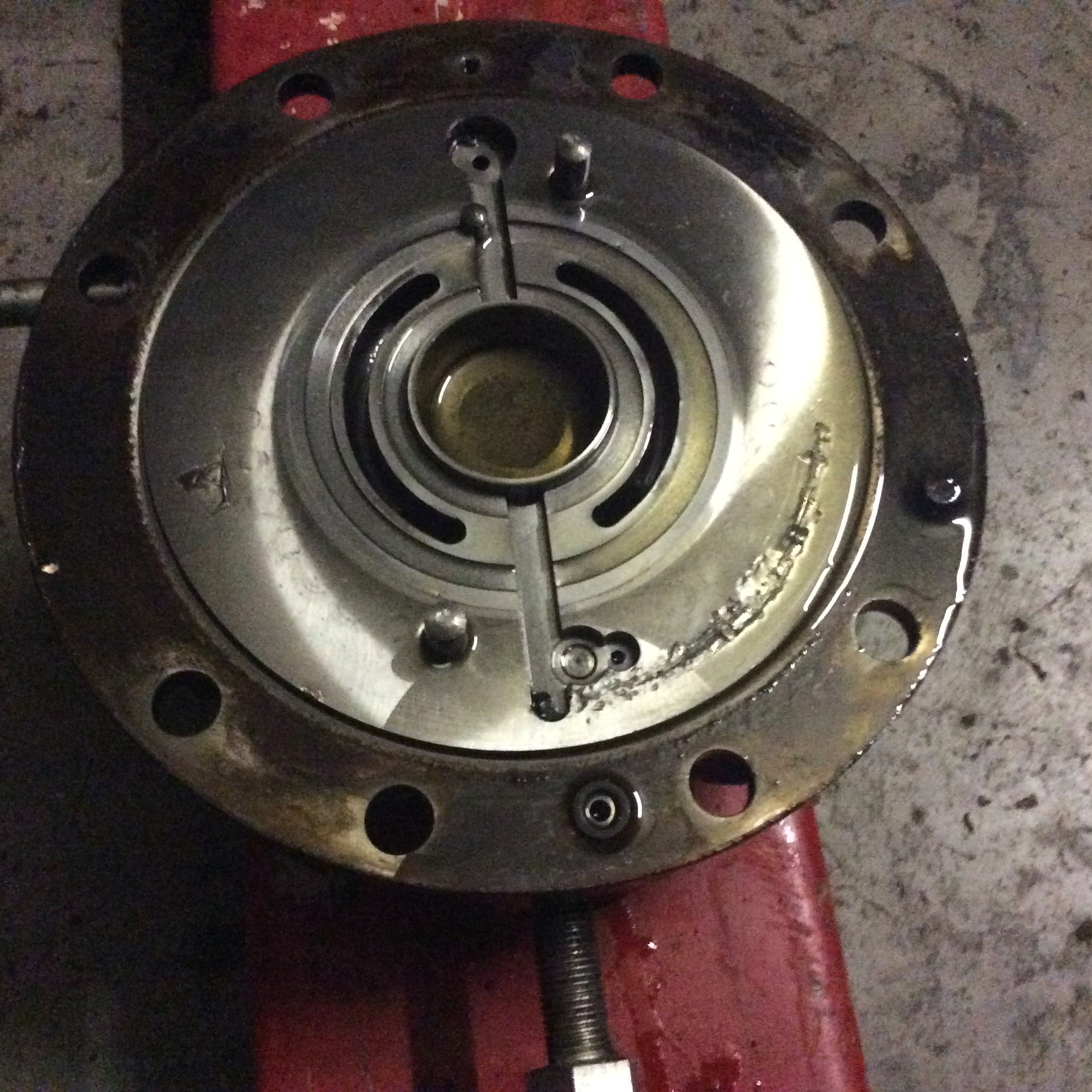

Rücklauffilter habe ich erneuert war noch ganz jedoch verschmutzt mit weitern Schwarzen Gummiteilchen. Vermute das es ein O-Ring sein wird. Hatte ja vor ca. 3 Jahren ein Problem mit einen Fahrmotor da hat der Hydraulikteil komplett zerstört vielleicht das es von da ist der wurde natürlich erneuert.IMG_0034.thumb.JPG.3b7db2a60cd60b4bce252d9db58374ad.JPGIMG_0033.thumb.JPG.2fa7d35bcbaa884908887d86ed692ec8.JPG
