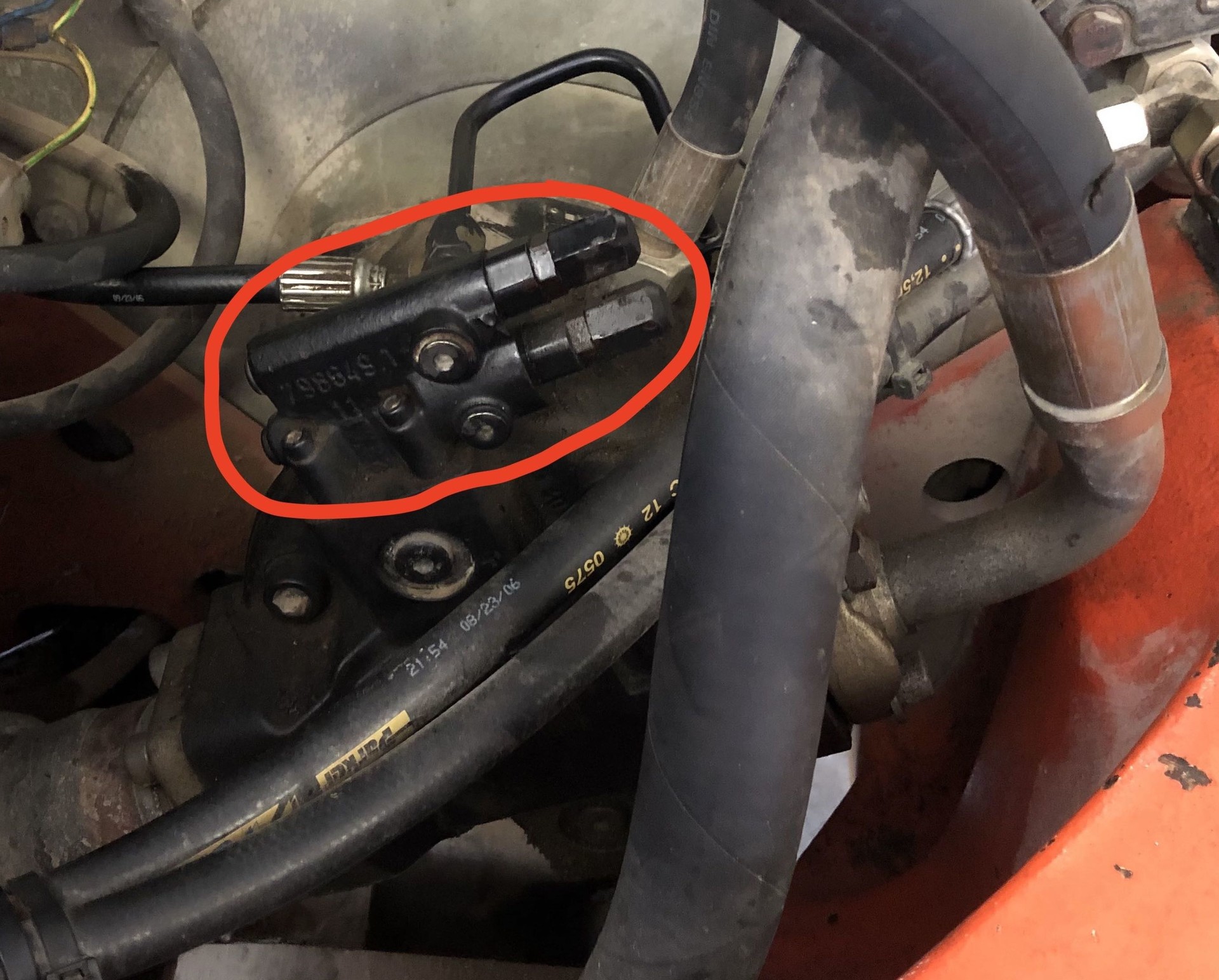

Mit dem Endantrieb, müsste man mal die Leitungen tauschen, die für den Schnellgang sind, müsste dann die sein, die von oben oder unten an den Endantrieb geschraubt werden, wandert der Fehler mit liegt es ja nicht an dem Endantrieb, bleibt der Fehler an dem vermuteten defekten Endantrieb, liegt es wohl an dem Endantrieb, würde aber erstmal den Druckspeicher erneuern, vielleicht ist damit ja schon alles erledigt.
Mit freundlichen Grüßen
Freddy
So habe den Fehler gefunden. Grund dafür war ein ca. 2mm großes Gummiteilchen in der Axialkolbenpumpe oben beim Steuerventil.
Vielen Dank nochmals für die zahlreichen Tips.
