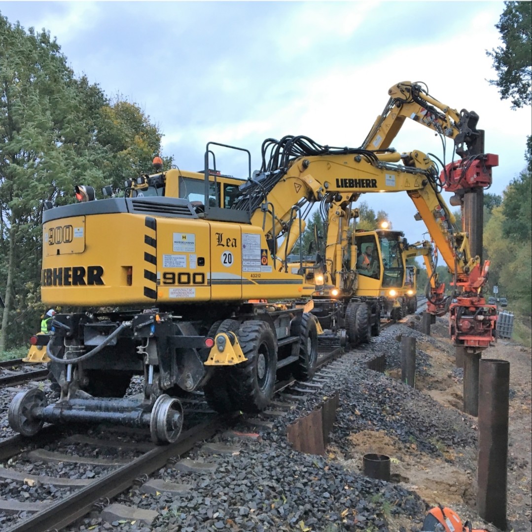

Ja genau,  mit der Movax Ramme werden Rammrohre als Gründung für Signalfundamente gerammt. Auf die Rohre wird dann ein Kopfteil aufgebracht auf dem dann die Signale festgeschraubt werden.
Auf der Internetseite von Hasselmann gibt es auch noch ein Bild.
Da sieht man das ganz schön
