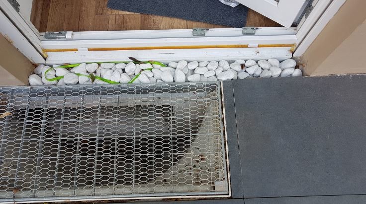

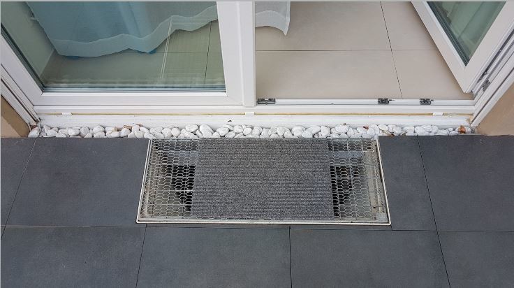

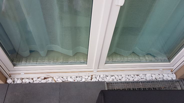

mein Name ist Dirk (34) und ich bin kein Profi, aber handwerklich begabt :-), jedoch Terrassen- /Fassadenrinnen würde ich zum ersten Mal verbauen.
Das Problem, diese Fassadenrinnen zu verbauen liegt darin, dass der Einbauraum nicht ganz gerade verläuft und ich mir die Frage stelle gibt es eine Möglichkeit die entstehenden Spalte abzudichten? Ist es überhaupt möglich?
Bild Rinne 1.1 Maße:
Breite: 12,3cm - 13,4cm
Länge: 2,13m
Tief: 9,7cm - 4,8cm
Bild Rinne 2.1 Maße:
Breite: 12,7cm - 13,7cm
Länge: 2,13m
Tief: 9,4cm - 12,4cm
Bild Rinne 3.1 Maße:
Breite: 14,2cm - 14,8cm
Länge: 0,99m
Tief: ca. 10cm
Wie gesagt das Thema ist für mich Neuland, wenn was fehlen sollte, ergänze ich es gerne.
Gruß
Dirk
was ist das für ein bau? es wirkt so als ob die betonplatten höher liegen als die fenster.. wer macht sowas???? wie wird das wasser da bisher unter den steinchen abgeführt? abdichtungstechnisch ist nur die fensterseite wichtig aber das sollte wenn man sich das bild betrachtet schon gedichtet sein.. ansonsten würde bereits jetzt wasser eindringen.. das ist höhentechnisch echt unglücklich gelöst.. die frage ist wie oft ihr auf die steinchen schon draufgetreten seid und ob die abdichtung so sie ausreichend da war noch intakt ist... also müsstest mal ein paar steinchen entfernen und nachschauen..
