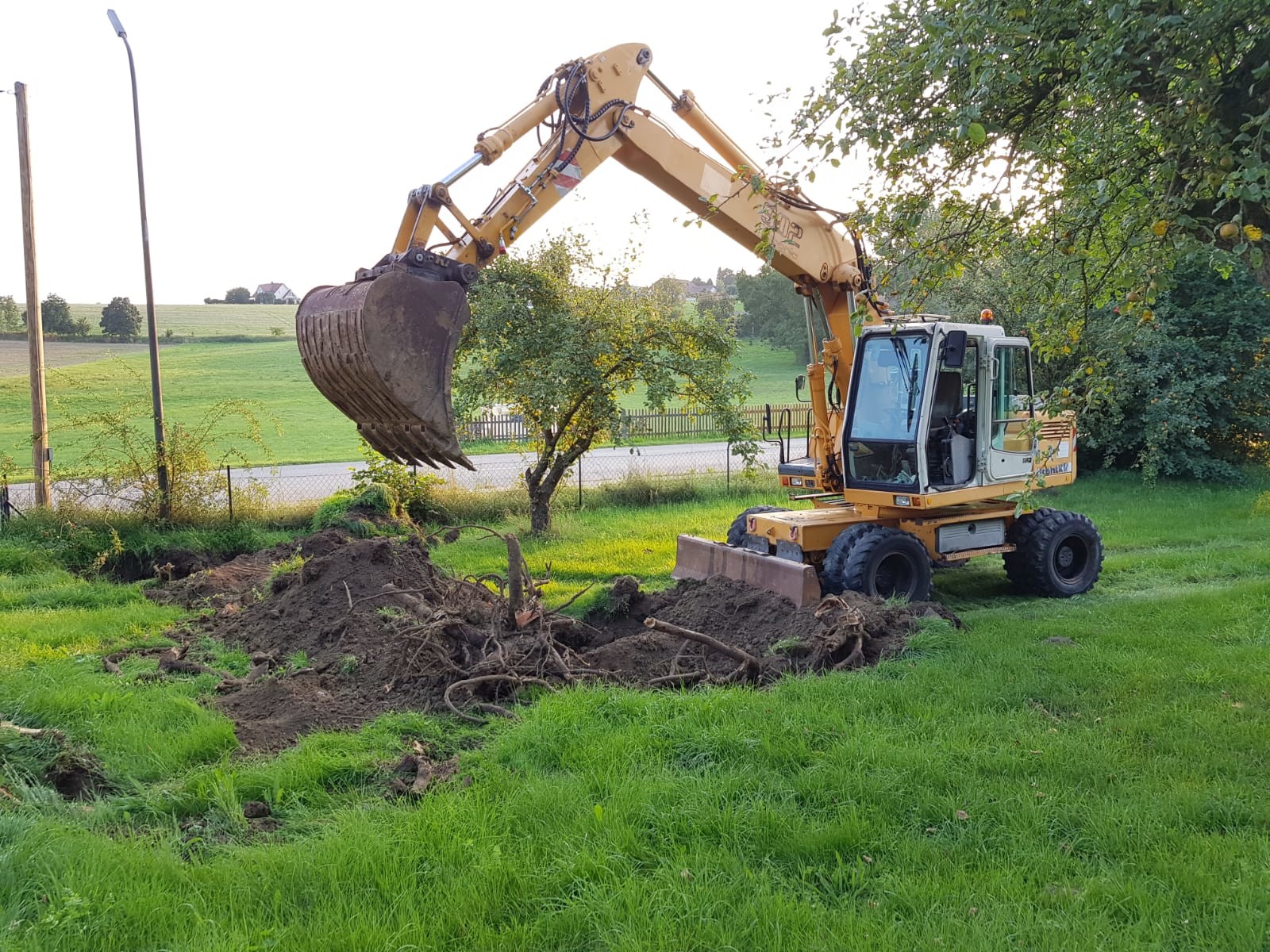

Hallo,
ich habe einen Liebherr 902 Litronic Bj. 96. Hat "schon" 12 Tausend stunden drauf ca. da der Bildschirm zum Teil schwarz ist :D
Wenn ich Z.b. eine kleine Steigung befahre auf der Straße dann wird er ziemlich langsam, liegt dann so bei 11 - 13 Km/h. In der ersten Fahrstufe schiebt er ganz normal, auch beim normalen Arbeiten bemerkt man nichts außer man hat Lehmboden oder Wurzelstöcke das ihm die Kraft ausgeht. Ich habe mal gelesen das es ihn auch als 30/ 40 Km/h Version gibt, was muss dazu alles umgebaut werden Bzw. freigeschalten werden? Fahrzeug wird dann nur noch auf Privaten Grund bewegt versteht sich ;)
Zudem hat dieser einen Vollgas sensor, wenn ich diesen auf dem Bedienfeld aktiviere passiert leider nichts. Wo könnte man hier die Fehlersuche beginnen?
Der Bagger hat derzeit einen Hydraulischen CW 40 Schnellwechsler dran, da das System von Haus auf nicht so verbreitet ist würde ich gerne auf Lehnhoff oder Liebherr System Umrüsten zudem meiner noch eine S Version ist (schmal) Da es mehr und günstigere Werkzeuge für diese Systeme gibt. Was spricht da dagegen/ dafür? Einen höheren Wiederverkaufswert z.B. mit MS10?
Würde mich über Antworten freuen :)
