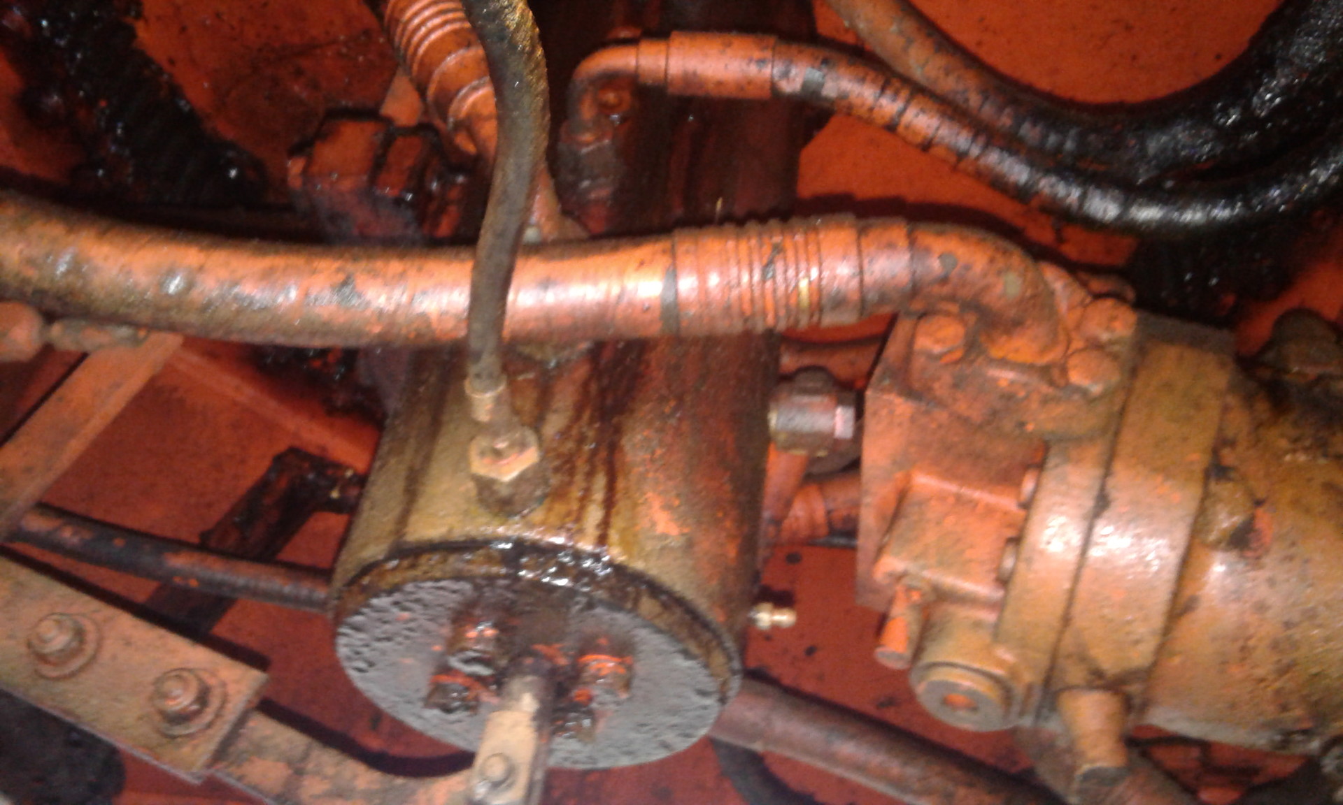

Danke für die Hinweise. Wir haben uns den Bagger heute angesehen.
Die wenigen Betriebsstunden kommen lt. Besitzer so zustande
- Bagger durch einen Kabelbrand stark beschädigt
- anschließend sehr lange gestanden
- danach von privat gekauft, kpl. auseinandergenommen und neu aufgebaut
- anschließend aus gesundheitl. Gründen wieder sehr lange gestanden
Leider ist davon nichts nachweisbar
Nun zu den Details:
- Motor hat sehr guten Eindruck gemacht (sprang kalt wie warm sofort ohne zu qualmen an)
- Spiel zw. Ober- und Unterwagen: 5mm (ca. 1,25m von Mitte Drehkranz entfernt gemessen)
- kein Spiel am Arm feststellbar (Bolzen) -> nur ganz vorn am Löffel und am Auge der Kolbenstange von der Knickmatik
- Fußbremse funktioiert (Bringt Bagger trotz Gas geben zum stehen)
- Handbremse hält Bagger aber fahren kann man trotzdem - ich denke das ist normal (bei jedem alten Traktor so)
- Oberfläche aller Hydraulikzylinder ohne Riefen o.ä.
- kein Spiel an der Lenkung feststellbar - nur am Auge der Kolbenstange vom Lenkzylinder
- Fahren / Beschleunigung in beiden Fahrstufen kraftvoll
- Drehdurchführung verölt - siehe Bild: ist das so noch Normal?
- Innenraum sauber / unverbraucht
- Boden des Oberwagens auch leicht verölt
- 2 der 4 Reifen sind fertig, die anderen beiden auch nicht besonders gut
- keine ABE vorhanden
- kein Prüfbuch, Checkheft, Historie o.ä. vorhanden
- komplette Ersatzteilliste inkl. Explosionszeichnungen vorhanden
- an den Pumpen, Hydromotoren wurde wohl noch nichts gemacht
- die Schläuche, die von der Drehdurchführung weggehen, sind noch alt, alle anderen neu
Was meint Ihr.
Würdet ihr zum Kauf raten ohne dass man sich eine Baustelle ins Haus holt?
Was wäre ein realistischer Preis?
Vielen Dank nochmals.
bearbeitet von HML15
Moin ,
grundsätzlich finde ich es schon einmal gut das der Verkäufer den kabelbrand angesprochen hat . Wo hat dieser denn gewütet ? Wie fährt denn der Bagger von der Leistung sprich Kraft und geschwindigkeit der Hydraulik. Sacken die Zylinder ab ? Die verölte Drehdurchführung ist natürlich nicht normal . Aber es könnte auch eine eine schlauch Flansch Dichtung sein wo das Öl vom oberwqgen langsam auf die drehdruchführung tropft. Falls es die drehdurchführung sein wir kann man die natürlich auch abdichten allerdings musst du damit rechnen das der innere Kern eingelaufen ist . Dieser kann aber wieder aufgecromt werden.
