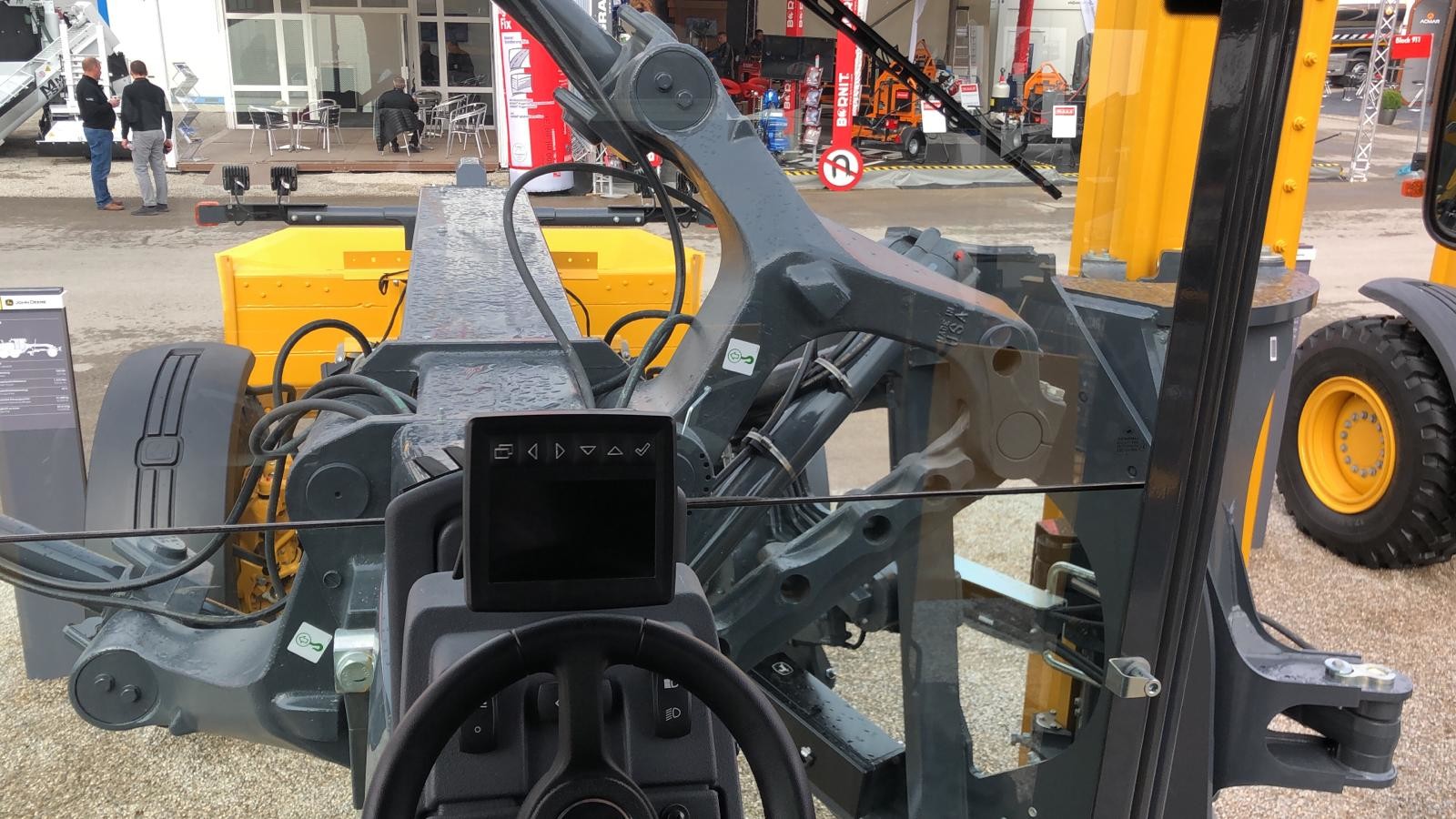

Die Fahrerkabine ist ok. Da ich schon darauf achte, das es in der Kabine sauber ist, habe ich noch meine Probleme mit dem sauberhalten, da es zuviele unnötige Schlitze wie an denTüren oder der Abschluss vom Fussboden zur Frontscheibe gibt. Aber da wird mir schon was einfallen um dies zu lösen. Apropo Frontscheibe. Diese ist geteilt. Das heisst zwischen den unteren Teil der Scheibe u den oberen Teil ist so ein Kit oder Kleber drin. Bin gespannt wie lange der dicht ist. Aber gut. Ich lasse mich was besseren belehren. Hier mal ein Bild zu den o.g. Punkten.

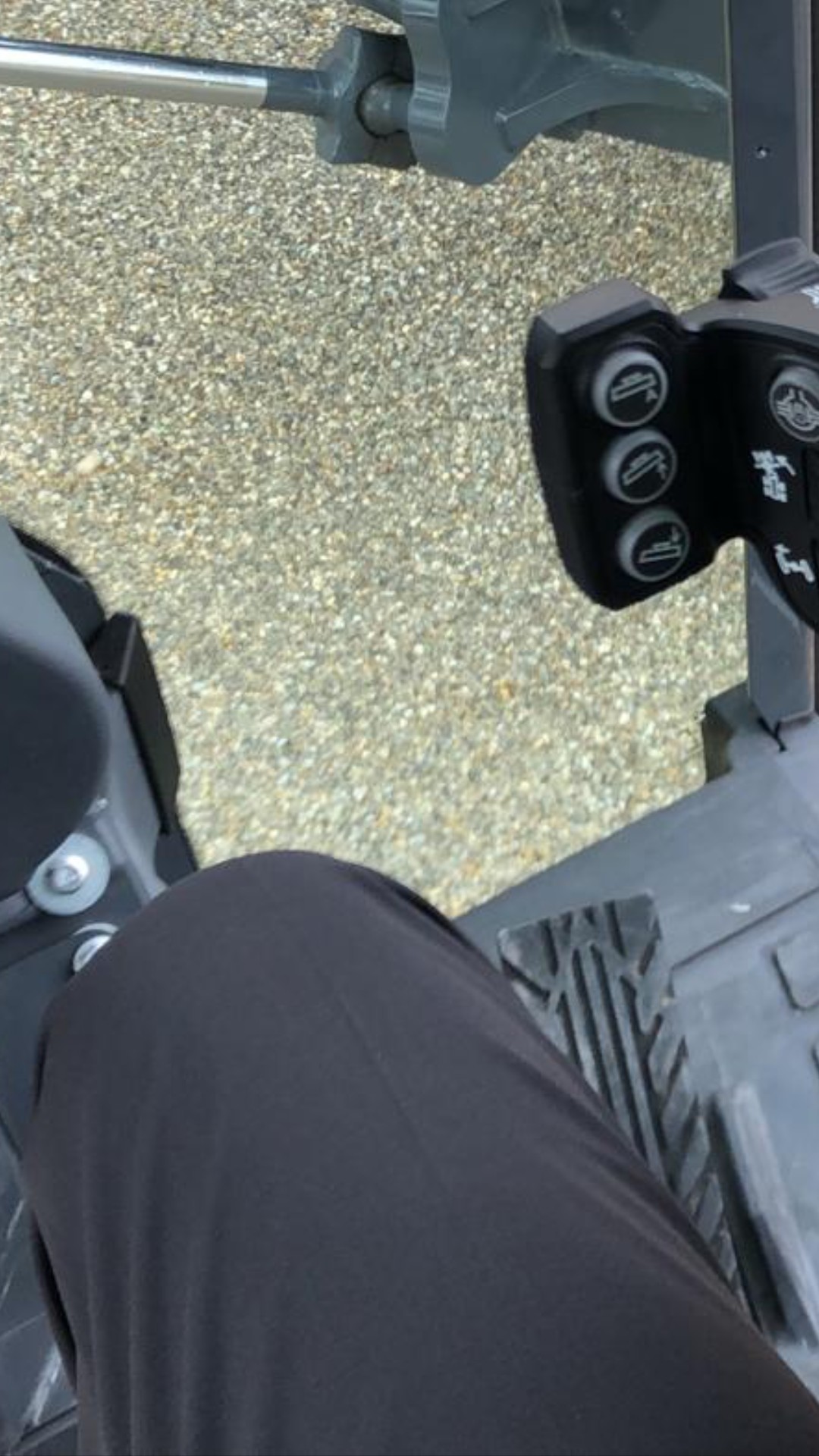

Ich habe jetzt 1000h drauf. Es gab noch nichts zu beanstanden.  Was ich ändern würde, ist die Form der Kabine. Der Boden müsste  vorne kürzer sein oder sie sollte, -wie beim CAT und Komatsu-, abgeschrägt sein, um bei einer Schrägstellung der Schar diese besser im Blick zu haben. Ansonten kann ich echt nichts bemängeln. Er ist in meinen Augen wirklich durchdacht. Allein das Filtersystem. Beim öffnen der rechten Motortüre habe ich alle Filter die ich gemühtlich im Sitzen austauschen kann ( Foto folgt). Die Kraft bzw die 270PS kommen mit der Differenzialsperre gut auf den Boden und es kann mal locker flockig durch ein paar Sattelhäufen gefahren werden. Ohne Sperre scharrt er dann schnell. Diese wiederum brauche ich beim " normalen" schieben nicht. Tja, was gibt es noch🤔?  Joystick. Mir persönlich taugen sie. Liegen gut in der Hand und die Anordnungen der einzelnen Funktionen passt auch. Ich möchte nur die zwei Knöpfe (einer l. und einer r.) die die Automatik ein und ausschalten auf die zwei etwas  zurückliegenden leeren Bedienknöpfe umlegen lassen, da der linke mir etwas zuweit mit dem Button, der den Gang hochschaltet, beieinander ist und es im eile des Gefechts, mir doch noch passiert, das ich statt Autom. ausschalten den Gang hoch schalte oder umgedreht☺. Ob das Wirtgen bzw. John Deere mir ermöglichen kann, schreibe ich euch. Wie gesagt, es gibt noch einen Funktionslosen Butten l.+r. die ich schön mit dem Daumen drücken kann und da würde ich gern die Automatik hinwollen.

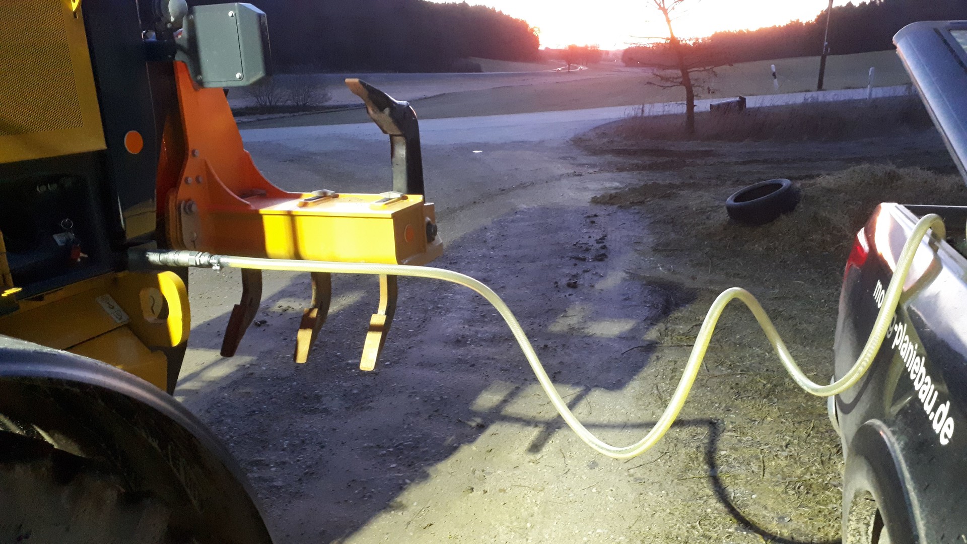

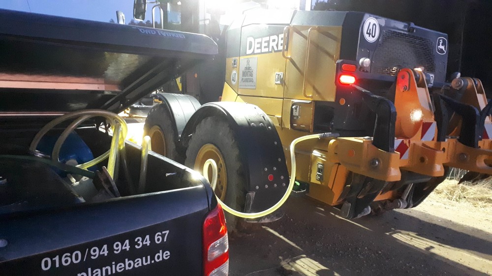

Weil wir gerade beim Thema Sprit sind. Die betankung findet am Boden statt. Muss nirgends hochsteigen ect was mich sehr freut. Tankdeckel auf u ab. Ich habe zusätzlich noch eine Pumpe eingebaut, die mit einer schnellkuplung versehen ist und da bauch ich nur den Schlauch draufstecken, anschalten und schon läuft's. Von den Wirtgen Leuten super verbaut. Da siehst nicht's von ner Pumpe oder Schläuche. Ich hoffe, das ich dir/euch einbischen weiterhelfen konnte und wenn was ist, immer melden. Mache morgen mal ein paar Bilder von der Tankanlage u stell sie rein.
Habe zwei Bilder wie ich gerade von meinem Auto raussauge
