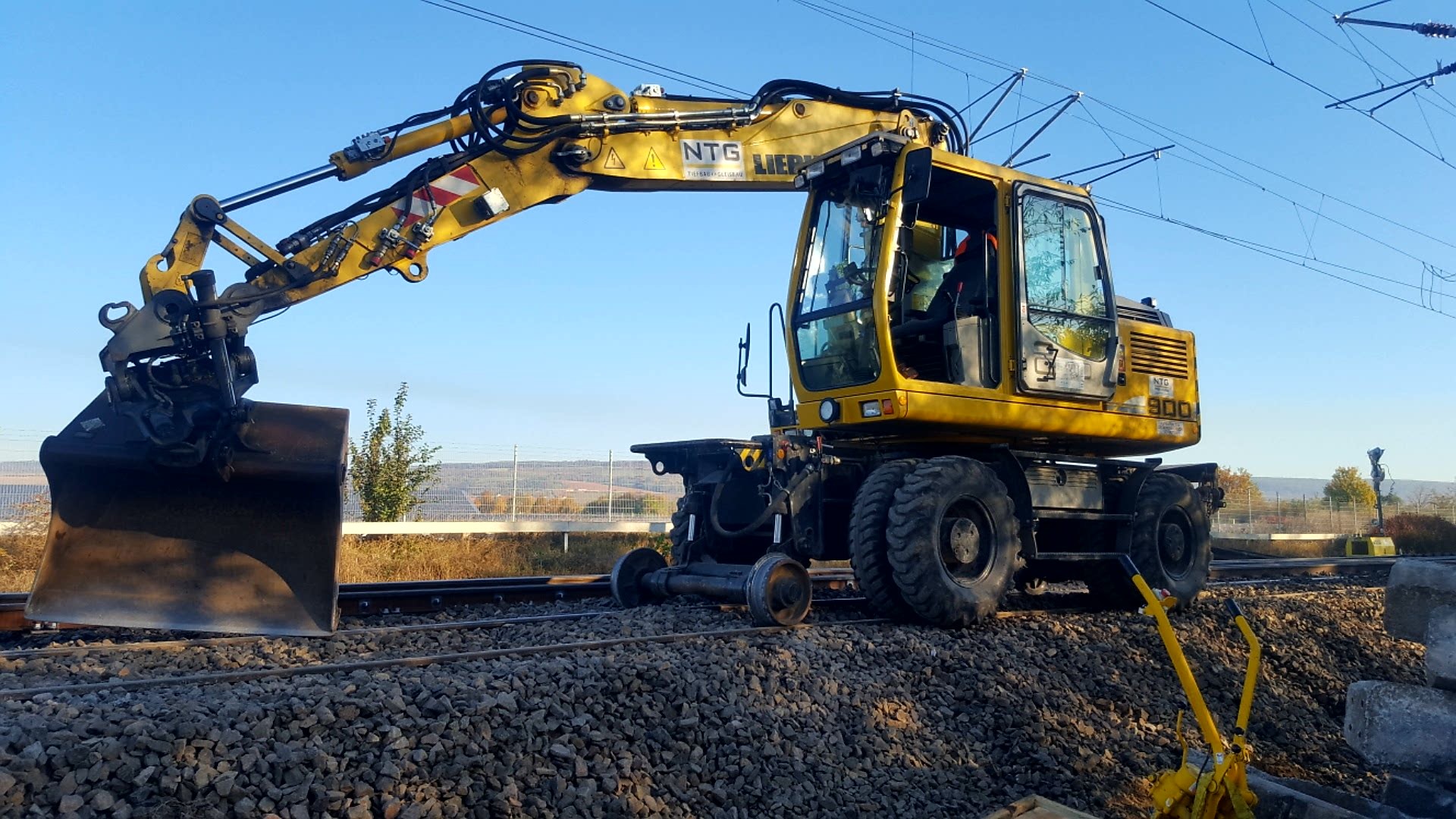

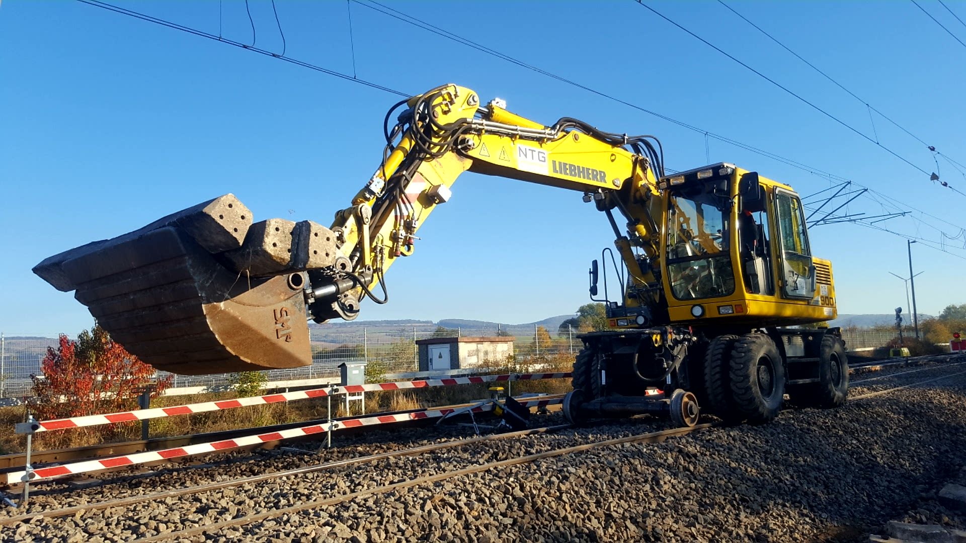

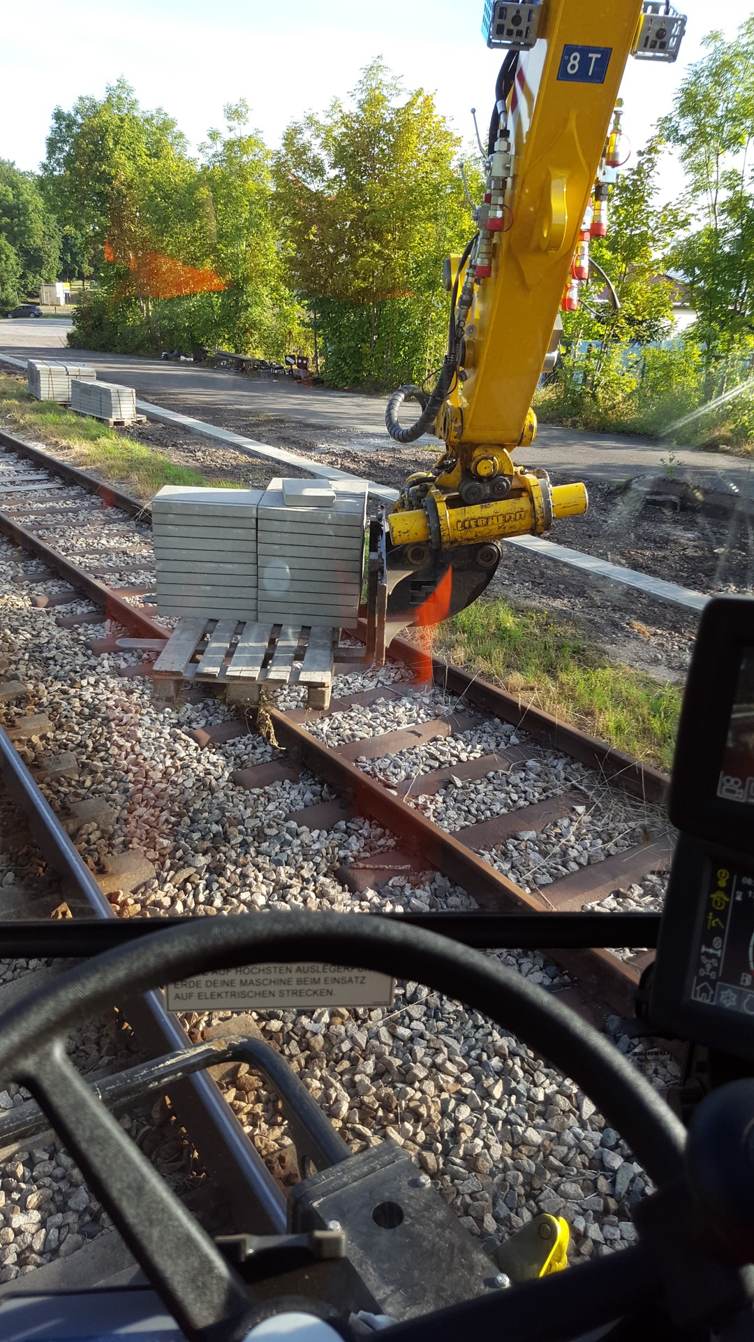

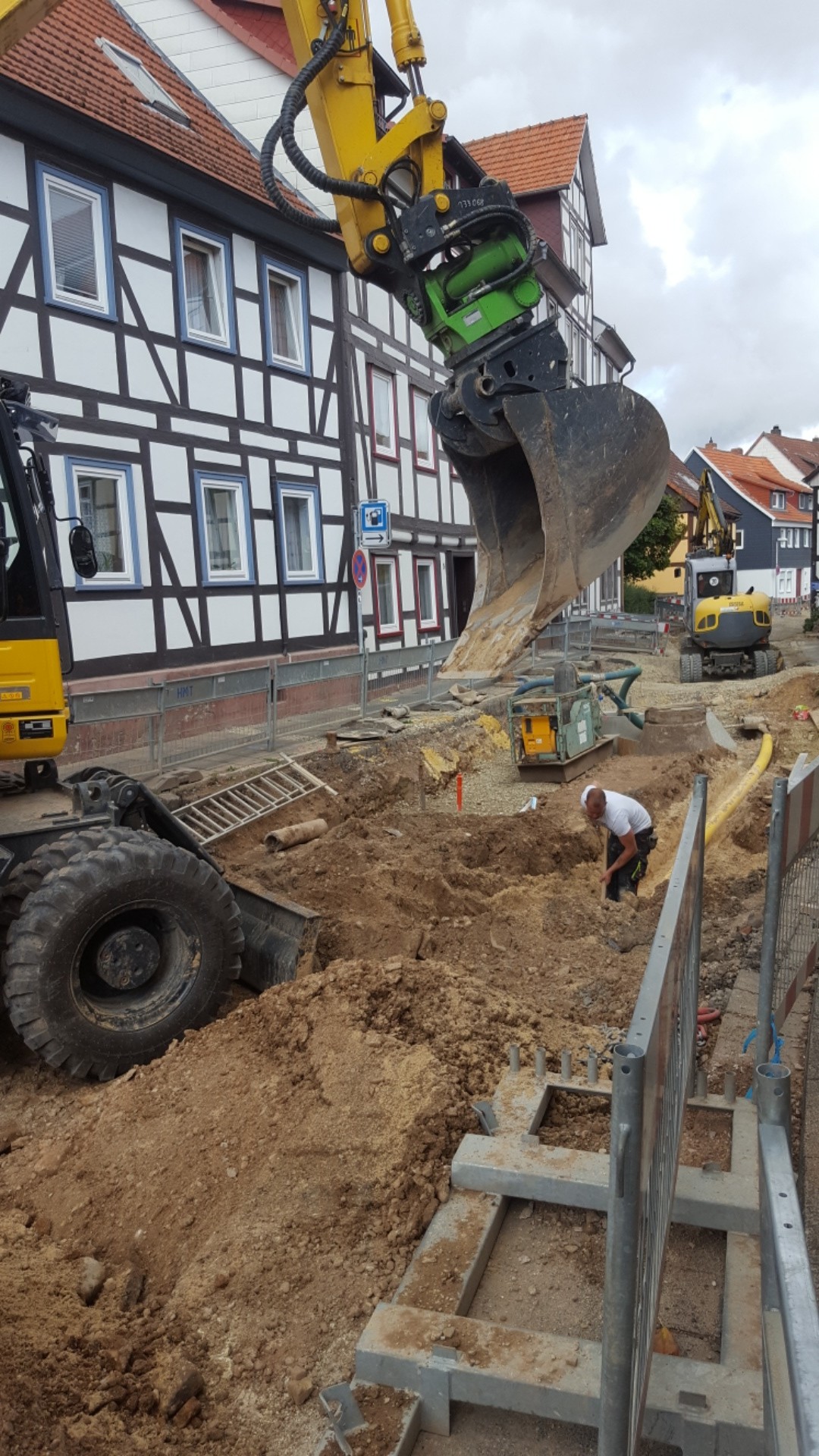

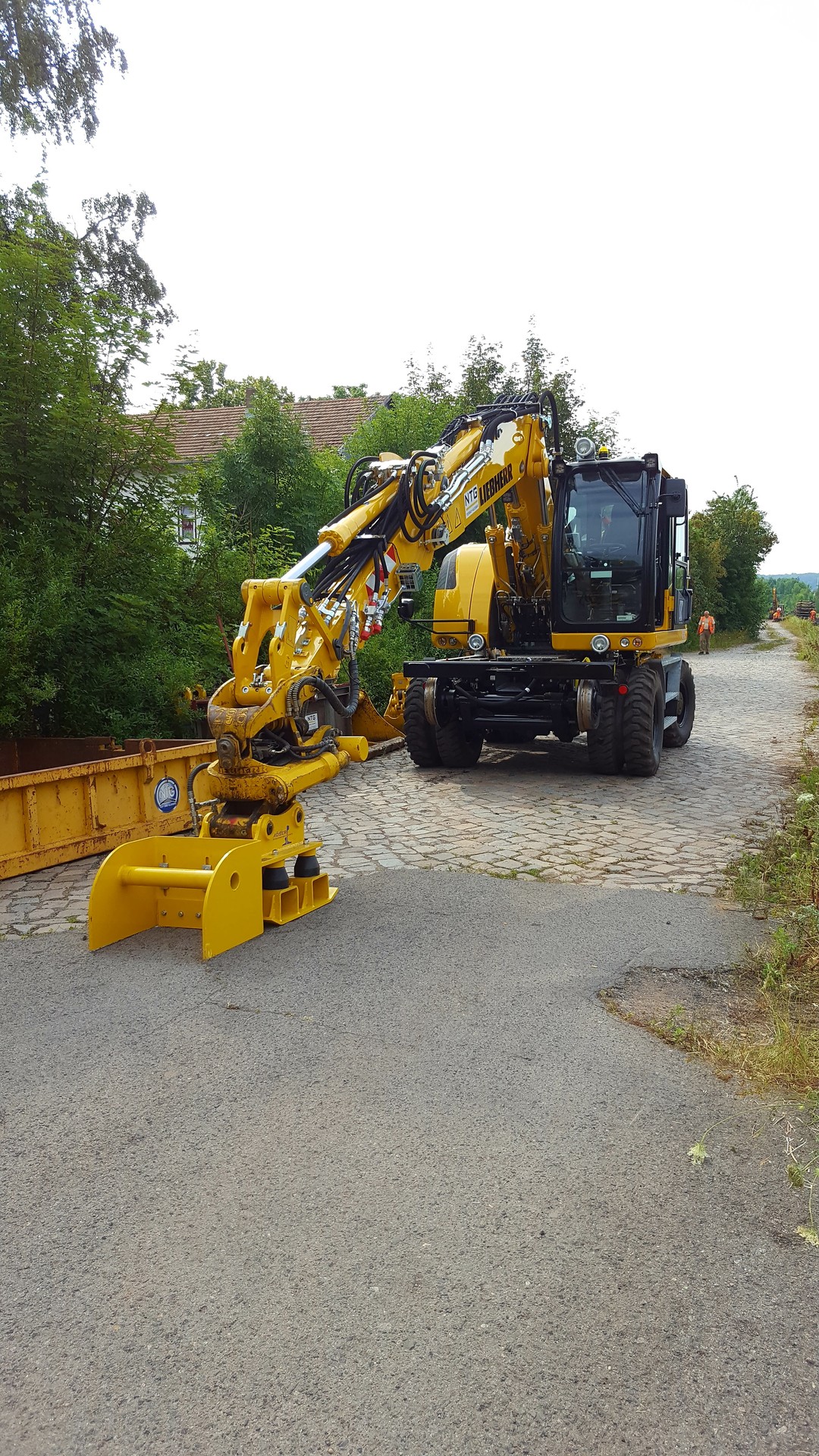

Hallo ich habe mal so ein Paar fragen an die Bauforum24  Mitglieder.
Was sind eurer Meinung nach die einzelnen vor und Nachteile von Verschiedenen Tiltrotatoren/ Herstellern.
Was spricht dafür/ dagegen
Wir haben bei uns zb Liebherr und  SMP Tiltrotatoren.
Beim Liebherr finde ich die niedrigen Aufbauhöhe gut und das sie keine außenliegenden Zylinder haben.
Ich habe zb beim Smp  immer das Problem das wenn ich Paletten mit Kabeltrog Deckeln ( ca  1.5 t)  drehen und schwenken will , das  er keine zwei Bewegungen mehr schafft, weil zu schwer.
Des Weiteren hatte ich letztes Jahr einen Kurzen Auftritt in einer Straßenbau Firma .
Dort durfte ich mit HKS arbeiten.
Schön schmal , hat super in den Verbau gepasst. Problematisch war nur das man nicht in dazugehörige Löffel investieren wollte. Dadurch war es schwierig im kleinen Verbaukasten den Löffel ganz auf zu machen ohne an der Spindel hängen zu bleiben.
Ein Paar Bilder dazu hänge ich unten an um die Verschieden Bauaarten zu zeigen

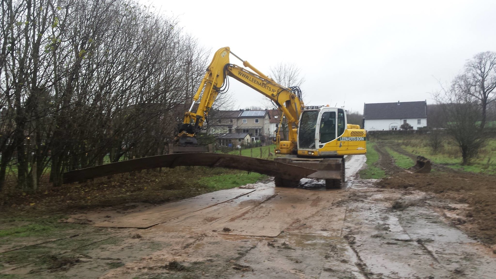

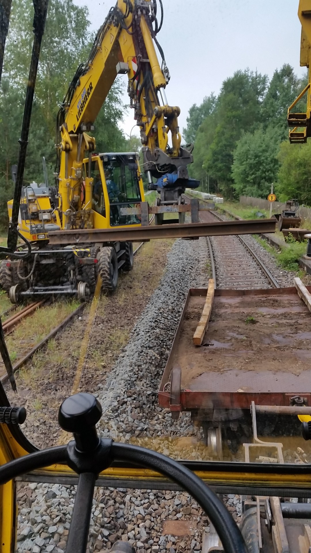

Anbei ein Bild wo Ich mit die Palletegabel Stahlplatten (6 x 1,5m) verlege, hier braucht man viel Kraft beim Tilten und Drehen. Aber auch viel Gefühl, dan ist Schwarz/Weiss nicht die beste Lösung!
