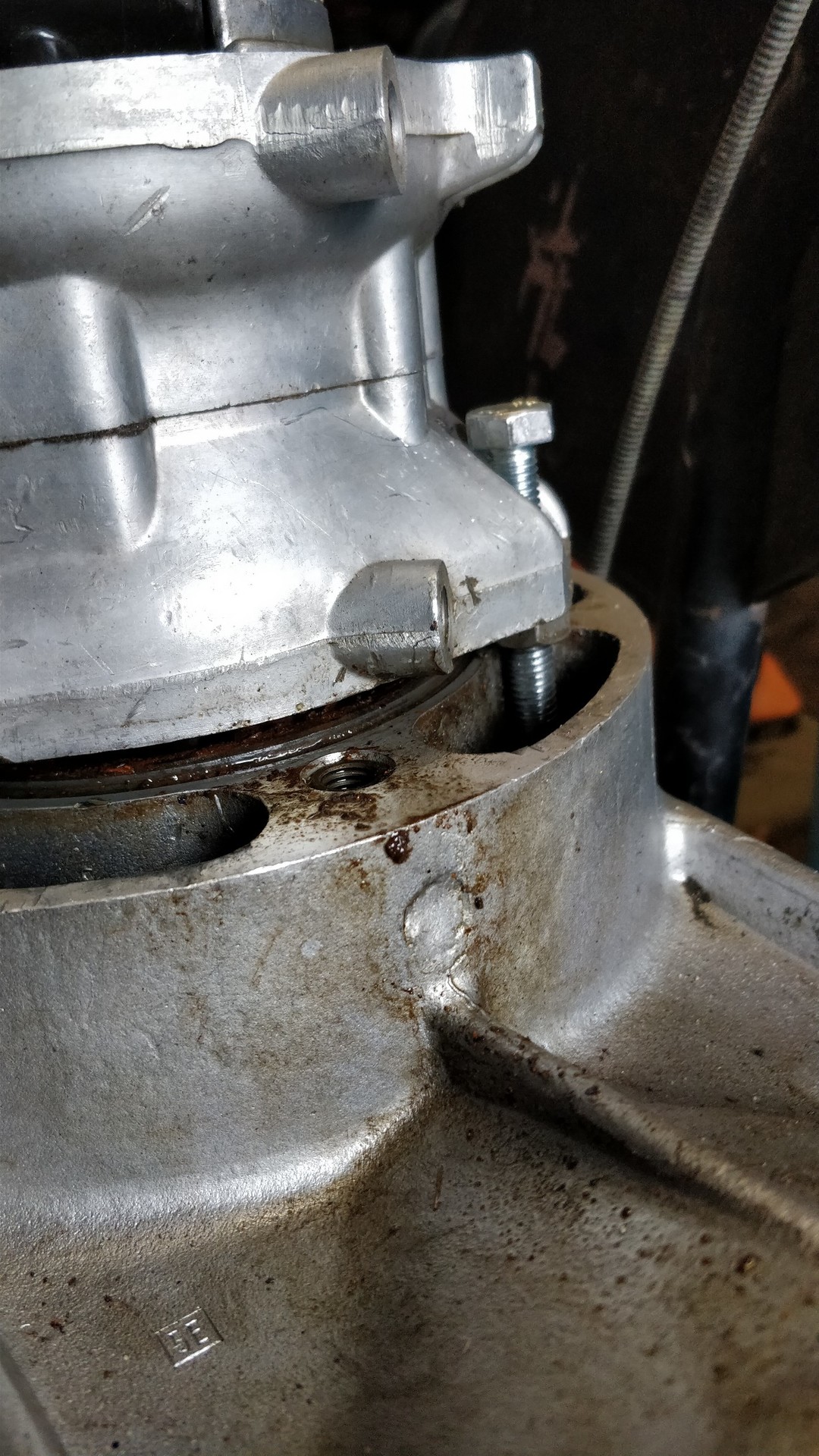

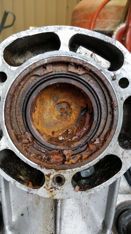

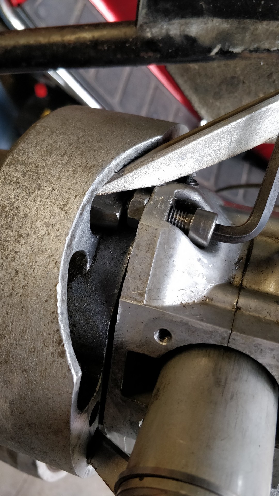

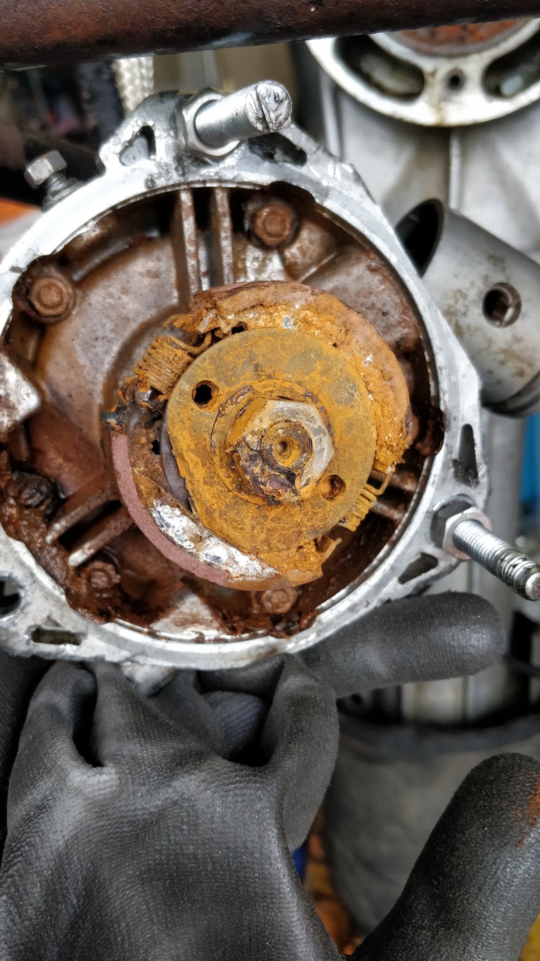

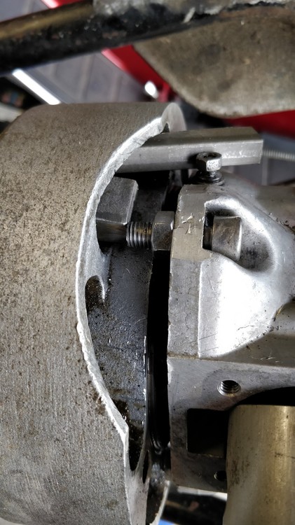

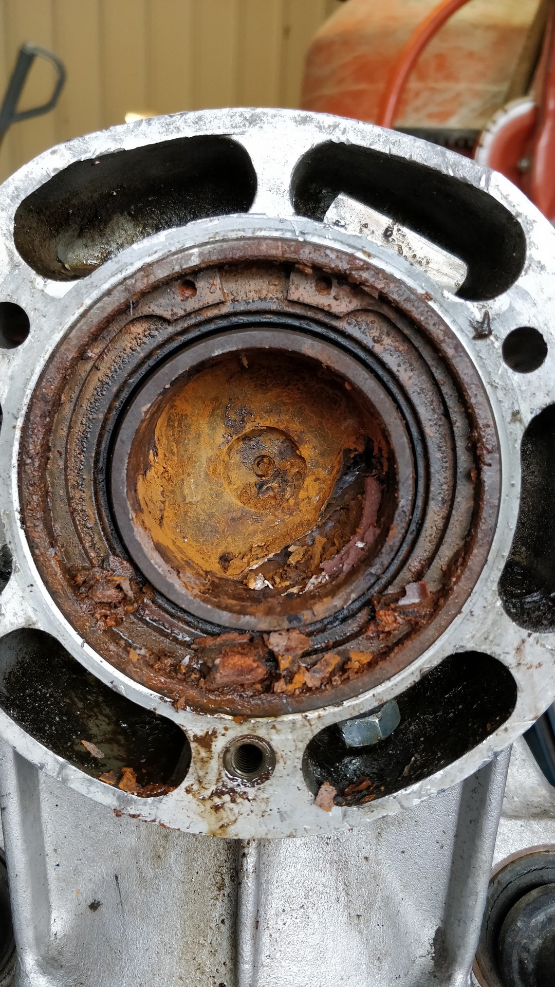

Was lange währt, wird endlich gut ;) Irgendwann geben sie alle auf 😂 habe einen Weg gefunden, den Motor abzuziehen, ohne Gewalt, ohne Anbohren, auf den Bildern kann man's glaub ich ganz gut erkennen, da sieht man auch, warum vorher nichts ging. Danke nochmal für eure Unterstützung 😊
