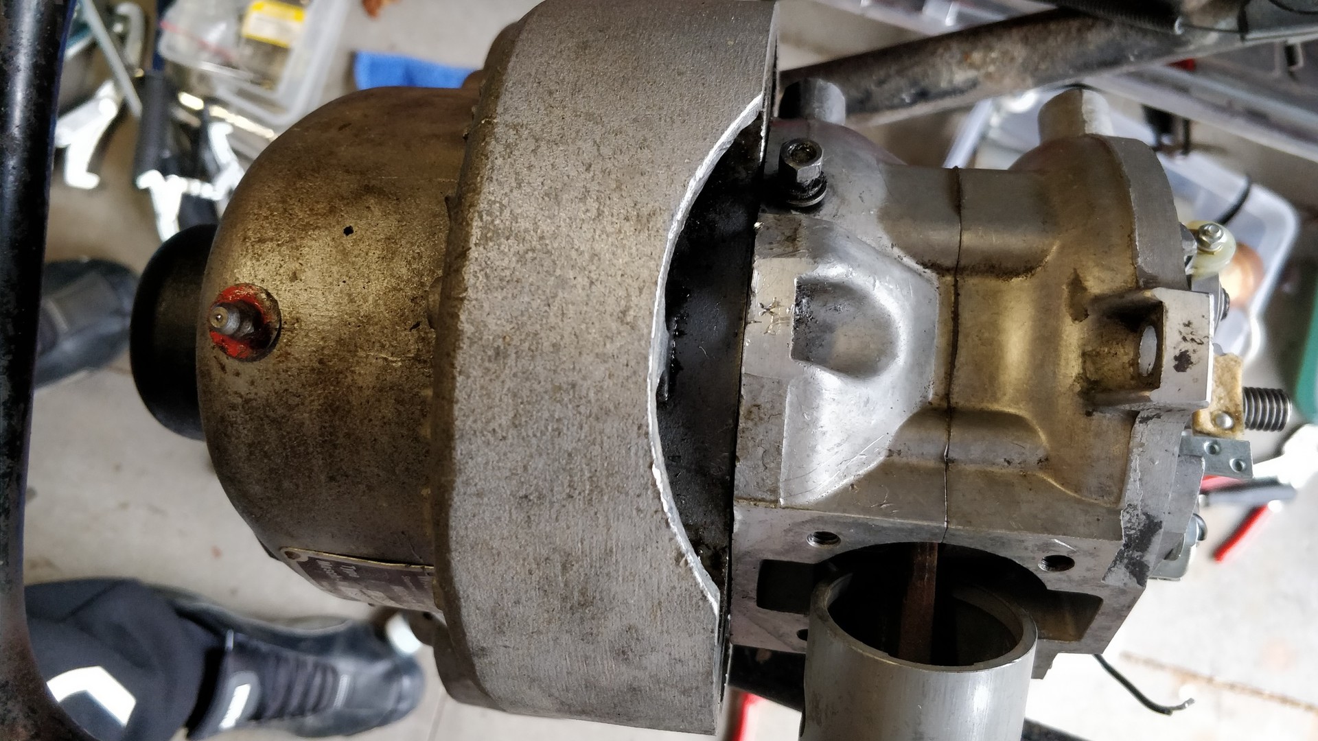

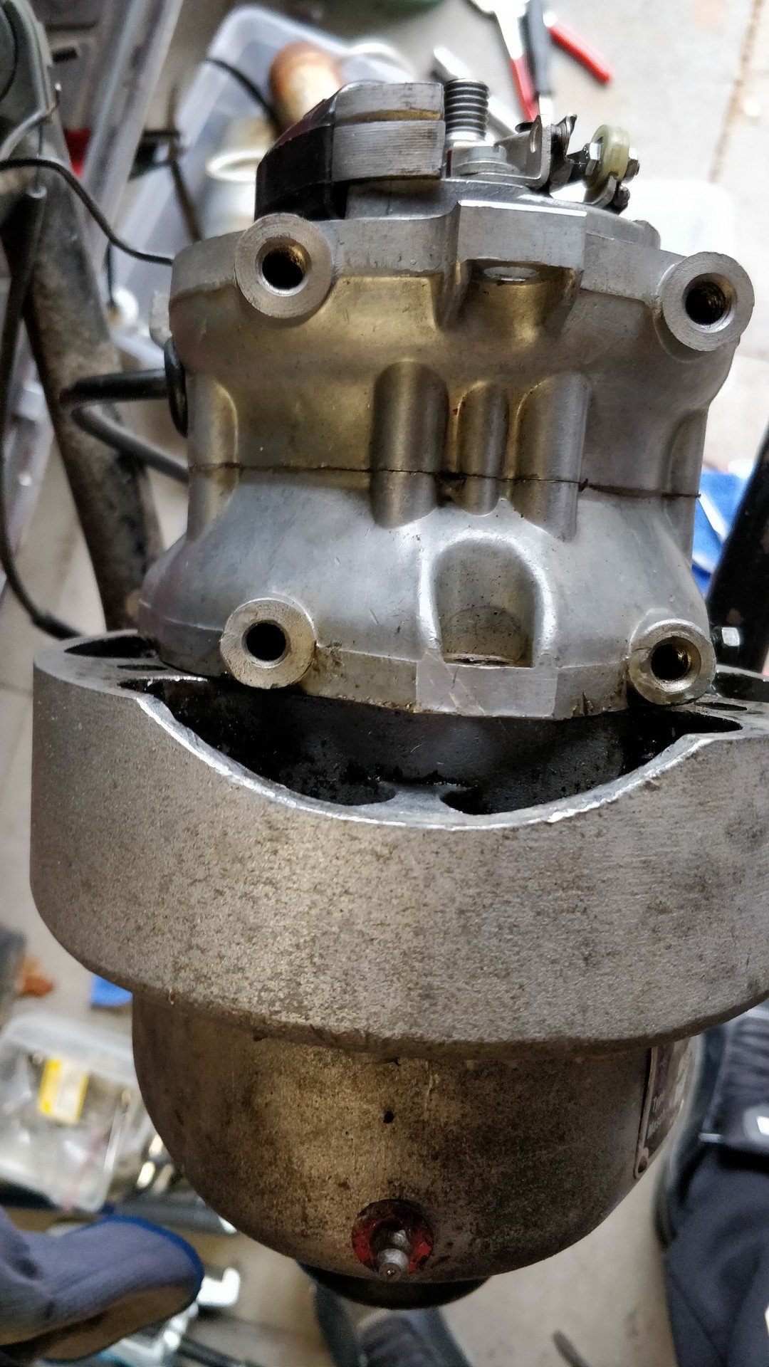

Moin zusammen,
Hab nochmal mein Glück probiert und bin wieder gescheitert, weiß nicht, wo ich vernünftig ansetzen kann oder mitm Hammer vernünftig schlagen kann :(
Habt ihr vielleicht noch einen Tipp?
Gruß Marco
Hmmm????
mach doch mal auf der anderen Seite den runden Deckel ab und schau da mal rein , ob da noch ne Befestigung ist.
sonst fällt mir auch nichts mehr ein
Da kämen wir zum nächsten Problem, hab gestern, bevor ich hier geschrieben habe, versucht das Teil abzuziehen, auch das war erfolglos, hab zwei Schrauben reingedreht, so kam der Deckel ein Stück raus, aber ganz abziehen ging auf Biegen und Brechen nicht
dann sitzt dahinter wohl das große Lager der Exenterwelle, das geht auch bei den neuen Modellen schwer
