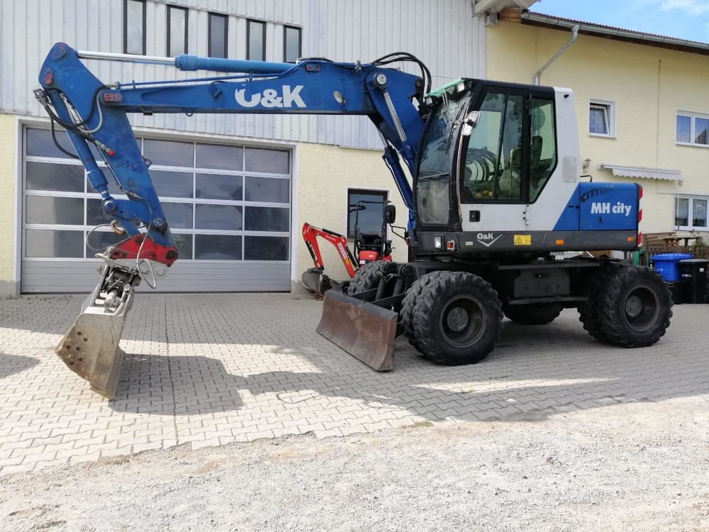

Ich habe ein O&K MH City Mobilbagger Bj. 2002 mit Deutz Motor.

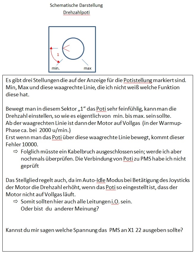

- fehlercode 10000 _ beim Drehen am Drehzahlregler geht der Motor bei geringer Bewegung direkt auf Vollgas. Der komplette Verstellbereich des Potis wird nicht mehr ausgenutzt. Poti wurde bereits durchgemessen; hat den vollen Widerstand wie auf dem Label steht.

Hallo zusammen,
hier nochmal eine genauere Fehlerbeschreibung im Anhang.
Ich werde demnächst nochmal die Leitung zwischen Poti und PMS prüfen um hier einen Kabelbruch auszuschließen.
