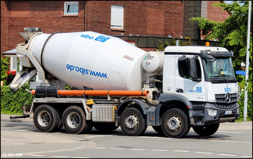

Mercedes Arocs 3240 Fahrmischer mit Schwing-Stetter Aufbau der Firma Sibo Beton.
