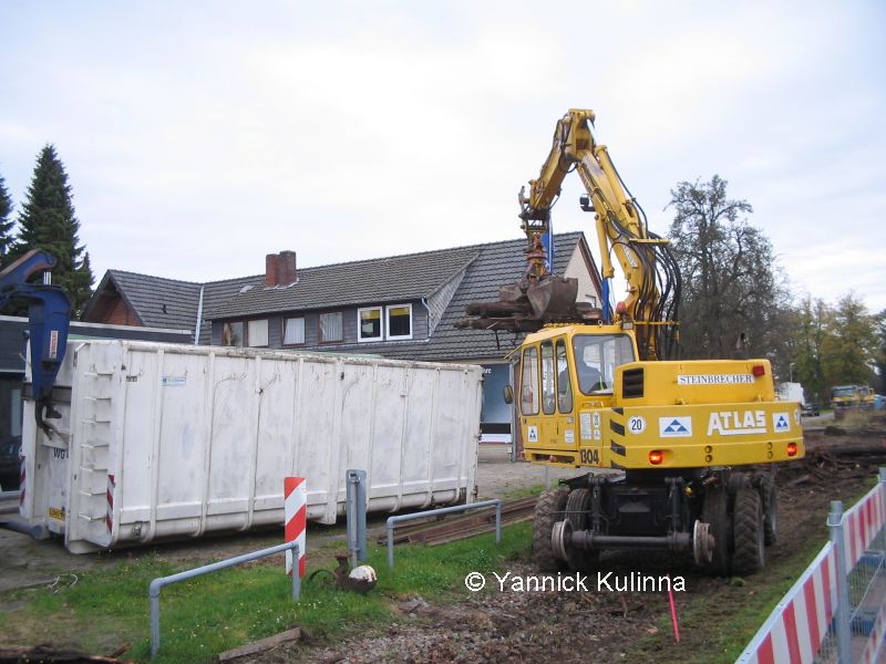

Werden die alten kontaminierten Holzschwellen entsorgt oder wiederverwendet??? unsure.gif
Gruß Alex
Die wurden in Container verladen und vermutlich entsorgt. Sie waren zu sehr verrottet. Im 1. Bauabschnitt wurden dann vorgefertigte Gleisjoche eingebaut.

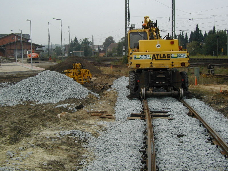

auf dem schon verlegten Schienenstück sind Rillenschienen verwendet worden, das ist doch für normales Schottergleis recht unüblich. Wird das im Endzustand eine Art Strassenbahn oder gibts da sonst einen Grund ?

die Rillenschiene ist im Bereich der P+R-Anlage eingebaut worden, da gibt es einen höhengleichen Bahnübergang. Hier noch ein Bild aus dem II. Bauabschnitt der P+R-Anlage im Jahre 2002.
