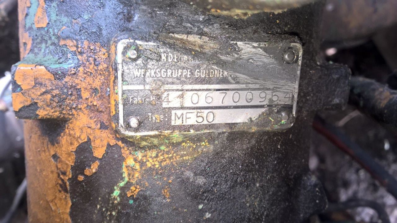

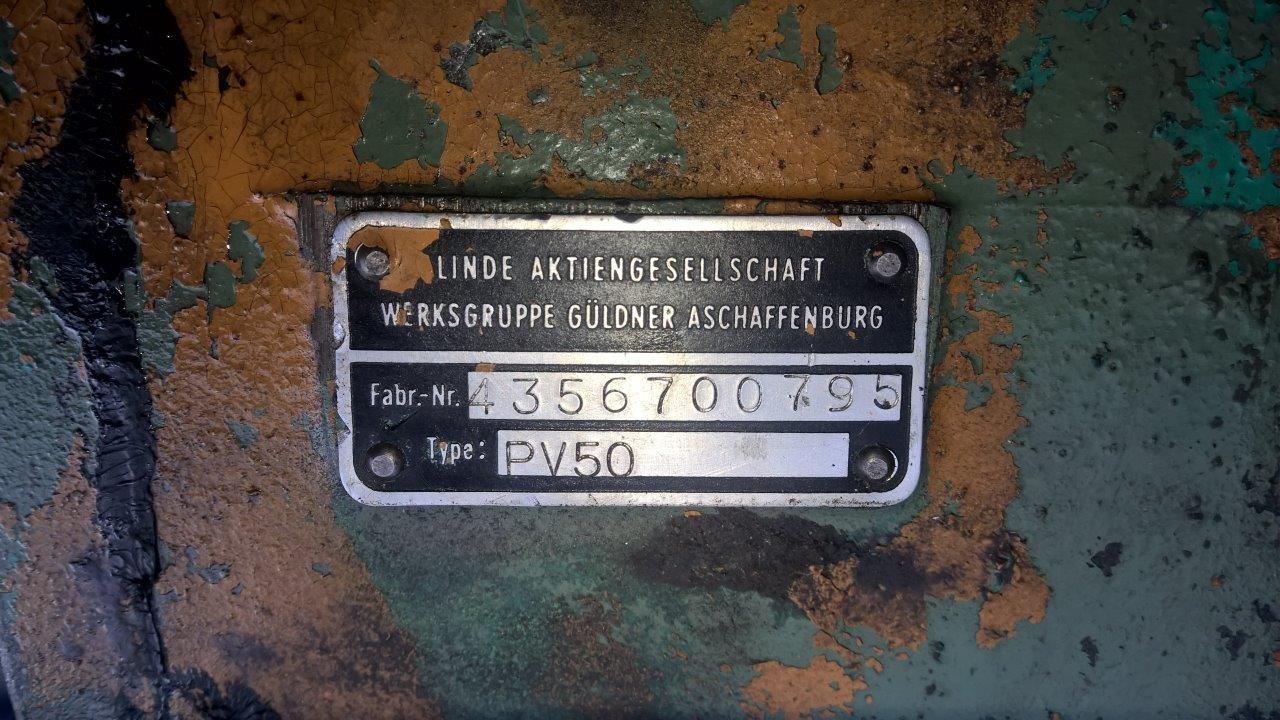

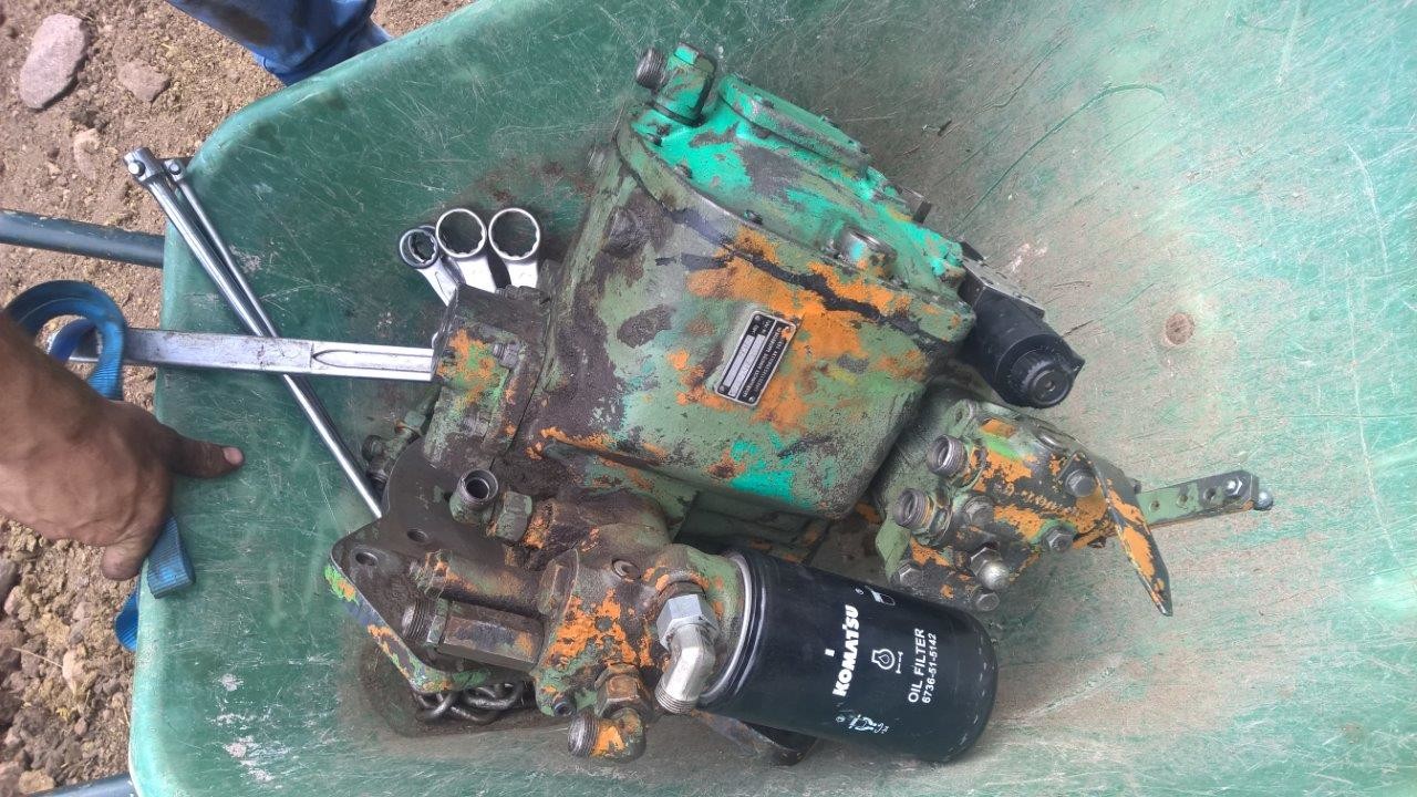

Hallo Hydraulix,
zum Fahr (?)-Motor bin ich wegen des montierten Baggerarmes nocht nicht dazugekommen, könnte jedoch auch ein Deutz sein (!?).
Anbei jedoch vorerst die Plaketten der Ölpumpe und des Fahrantriebes, es scheint bei beiden aufgrund der Fabrikationsnummer dass es sich um ziemlich frühe Geräte handelt.
Das Alter meines ZL ist mir noch schleiserhaft.

Hallo kukuk,
PV 50 und MF 50 habe ich in den 80 er Jaren repariert, Gerät sollte 70 er Jahrgang sein, zerleg die PV nicht ohne Anleitung, die hat mittig eine IZP montiert
kennst du dich nicht aus, beschädigst du das Ding, und du hast ein großes Problem, dass Ding gibt es seit Ewigkeiten nicht mehr!!
Gruß Hydraulix
Hallo kukuk,
nochmal ich, so meine alten Unterlagen, Rep.Handbücher usw. sollten die Teile 1973-1975 sein, MF 50 habe ich noch abzugeben,wurde mal
überholt, wann kann ich nicht genau sagen, aber ist günstig, PV 50 kann man nur teilweise überholen, manche Teile gibt es nicht mehr neu.
Kopien meiner Handbücher gebe ich nicht weiter, war mal viel Arbeit und Kosten die zu bekommen.
Gruß Hydraulix
