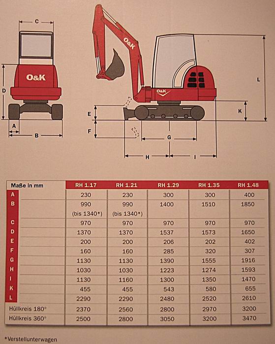

Hallo zusammen, bei Böhrer Baumaschinen habe ich die PDF zu den O&K Minis Downgeloadet, leider gibt es darauf keine Abmessungen der Geräte, hat jedmand die Abmessungen des O&K RH 1.17, Schaeff hat die Serie ja geupdatet, daher kann man sie dort auch nicht mehr abrufen sad.gif Kann jemand helfen???
Kein Problem.
