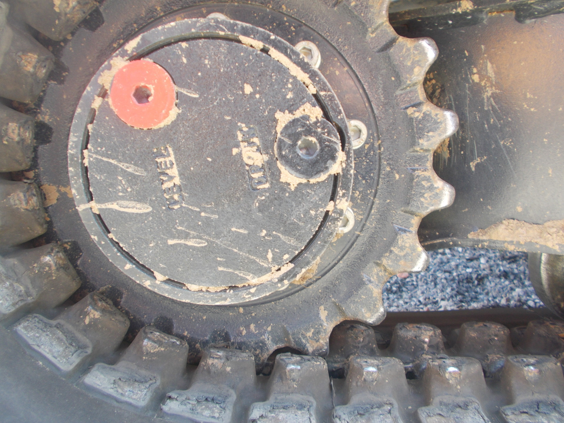

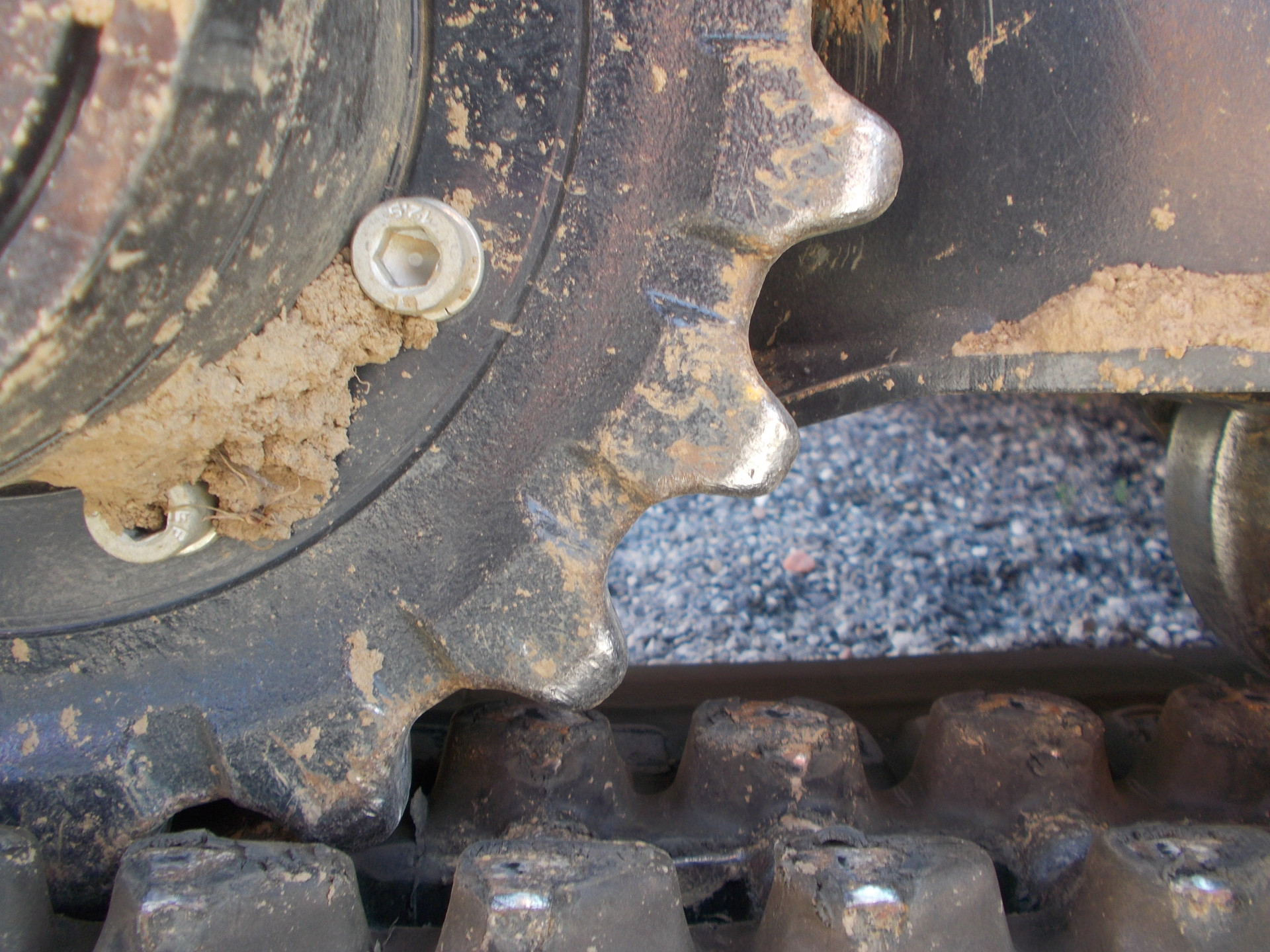

Hier mal zwei Fotos einer neuen Maschine deiner Gewichtsklasse (KX019). Das Fahrwerk hat keine 50Bh auf der Uhr.
Den Unterschied sieht man deutlich, oder ?
Vieleicht hilft es dir bei der Entscheidungfindung.
Viel Erfolg
Da ist die Entscheidung klar, besten Dank für die Bilder :)
