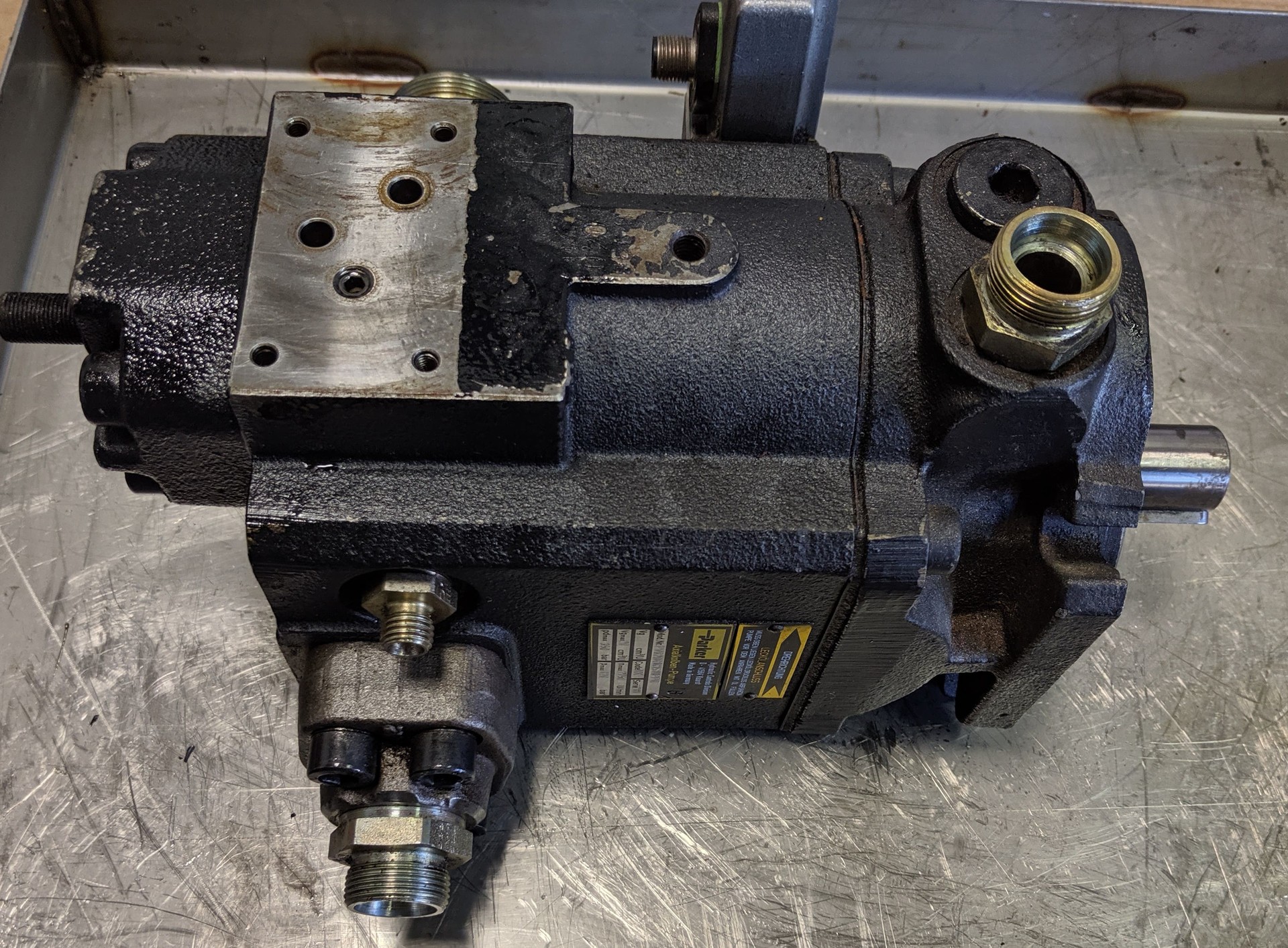

Es Handelt sich um eine Axial Kolbenpumpe von Parker ( Siehe Bild ). Den Prüfstand brauche ich ca. 5 x im Jahr, da meine Eltern einen Landwirtschaftlichen betrieb führen und die Maschinen öfters mal Probleme mit der Hydraulik haben.
Das Messen an der Maschine selber ist oftmals verfälscht musste ich leider feststellen.
Wir hatten mal eine Defekte Pumpe am Bagger es wurde eine Fachfirma hinzugezogen der Techniker konnte keinen Fehler an der Pumpe feststellen... Nach langem hin und her haben wir die Pumpe zu einem Instandhaltungs Betriebe gebracht ( 300km entfernt ). Diagnose war Pumpe war defekt 😃. Deshalb habe ich mich entschlossen mir selber einen Prüfstand zu bauen.
Gruß Kosi94
Prüfstand ist das eine,reparieren das andere.............nicht alle Pumpenhersteller liefern Pumpen-Ersatzteile oder Leistungseinstelldaten an Endkunden.
Wenn ich fragen darf..........was bist du von Beruf?
Wir wollen dir dein Vorhaben bestimmt nicht ausreden,aber ich würde gerne wissen,wie weit du mit speziel dieser Materie vertraut bist.
Eine Fachfirma bei mir in der Nähe hat versucht,an einem Liebherr 900er Mobilbagger die Pumpenleistung zu Prüfen..............ging ganz schnell,dann ist die Pumpe explodiert..........Weiss nicht,was falsch gemacht wurde,aber es wurde gesagt,dass man irgendwo an der Pumpe 24 Volt hätte anlegen müssen,damit das nicht passiert.
