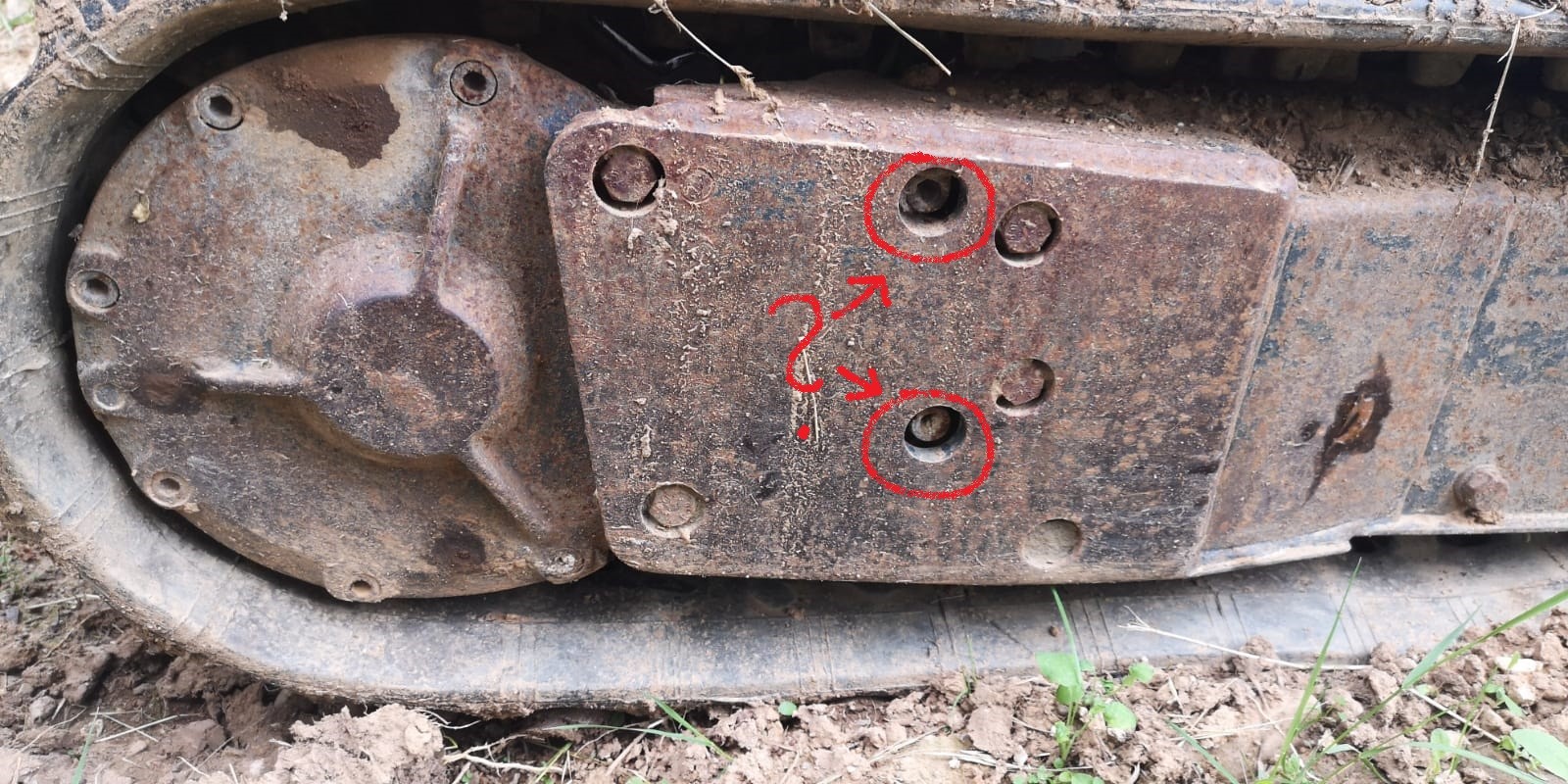

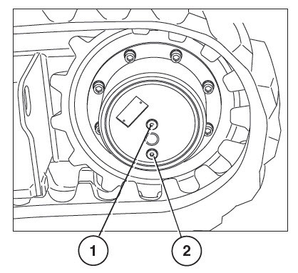

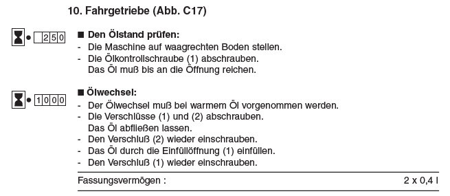

ich würde gerne an meinem PelJob Sirius der Baugleich mit dem Volvo EC 14 sein soll das Öl im Fahrgetriebe wechseln. Die in der Bedienungsanleitung aufgeführten Schrauben sind an meinem PelJob wohl so nicht vorzufinden. Als Anhang hab ich einmal die Abbildung gemäß EC14 Anleitung beigefügt und einmal ein Foto vom Fahrgetriebe meines PelJob Sirius. Sollten das die rot markierten Schrauben sein ? Wäre super wenn mir hier jemand weiterhelfen könnte.

Das Problem ist gelöst !
Die richtige Schrauben hatten sich unter einer Menge Dreck versteckt.
