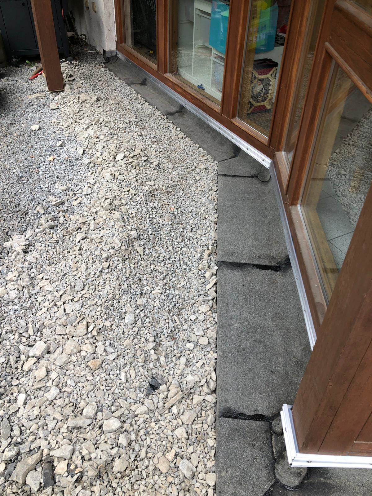

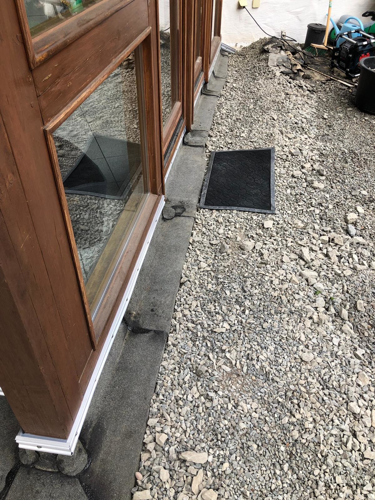

1) An einem bestehenden Wintergarten soll eine Terrassenfläche bzw. ein Weg errichtet werden. Der Wintergarten ist auf einen Betonsockel errichtet worden, welcher etwa 20-30 cm über die Außenseite des Wintergartens reicht.
2) Ein Dachdecker hat die Isolierung des Sockels mittels Dachpappe erneuert und die am Holz des Wintergartens hochgezogene Dachpappe mit einer Leiste fixiert.
3) Es ergeben sich folgende Probleme:
- Da ich die Platten auf zumindest etwas Sand/Splitt legen möchte werden die Platten die angebrachte Leiste verdecken. Hatte darum gebeten, die Leiste höher anzubringen, ist aber nicht gemacht worden. Zwar besteht eine Überdachung, aber 5 cm Spritzschutz sind wohl doch nötig bzw. vorgeschrieben.
- Die Dachpappe auf dem Sockel hat ein minimales Gefälle weg vom Haus, stellenweise eventuell keines und so könnte dort das Wasser stehen, auch wenn durch die Plattenritzen sehr wenig Wasser durchkommen sollte. Bei der alten Bauausführung war über der Dachpappe eine Art Gefälleestrich verbaut, welcher das Wasser vom Wintergarten wegführte. Ist das ein Problem oder kann die Dachpappe das aushalten?
3) Die Dachpappe ist nicht bis zur Unterkante vom Sockel runtergezogen. Es liegt also Frostschutz 0-32 mm am Sockel an. Wegen des 0 Anteiles hätte ich den Sockel lieber komplett isoliert gehabt.
4) Ich würde gerne die Dachpappe mit einer Folie Schützen, damit der Sand/Splitt selbige nicht beschädigt. Was empfehlt ihr da? Eine Kunststofffolie, die nochmals abdichtet oder besser eine Drainmatte, damit das Wasser weg kann?
Der Kunde wünscht die Verlegung der Platten und würde die Hinweise vorab unterschreiben,
Zum besseren Verständnis habe ich Fotos beigefügt. Vielen Dank für eure Hinweise.

Hallo zusammen,
spannendes Thema!
Wir hatten letztes Jahr bei unserem Wintergarten in München ein ähnliches Projekt: Dort ging es auch darum, eine Terrasse direkt an den bestehenden Betonsockel anzuschließen.
Meine Erfahrungen dazu:
Spritzschutz: Ja, ein Abstand von ca. 5 cm zwischen Plattenoberkante und Holzleiste ist absolut sinnvoll, damit kein Wasser dauerhaft ans Holz schlägt. Leider kann das nachträglich höherzulegen ziemlich aufwendig sein – vielleicht kann man die Platten im Übergangsbereich etwas absenken oder eine kleine Kiesrinne anlegen?
Gefälle und Wasserstau: Dachpappe hält stehendes Wasser nicht ewig aus. Ohne ausreichendes Gefälle kann es langfristig zu Problemen kommen. Bei uns haben wir deshalb eine dünne Schutzlage und zusätzlich eine Drainagematte eingebaut, um das Wasser zuverlässig seitlich abzuleiten.
Schutz der Dachpappe: Eine einfache, günstige Kunststofffolie würde ich eher nicht verwenden, weil sich darunter Wasser sammeln könnte. Besser geeignet ist eine Drain- oder Bautenschutzmatte – damit schützt du die Dachpappe mechanisch und das Wasser kann gleichzeitig abfließen.
Frostschutz: Wenn der Sockel nicht bis ganz unten abgedichtet wurde, würde ich persönlich überlegen, ob wenigstens eine Randabdichtung (z. B. mit Bitumen oder Dichtschlämme) nachträglich machbar ist, damit Feuchtigkeit nicht hochzieht.
Fazit:  Bei unserem Wintergarten in München  hat sich die Kombination aus Drainmatte und einer sauber verlegten Terrassenfläche wirklich bewährt.
Vielleicht hilft dir diese Herangehensweise als Inspiration – und klärt auch die eine oder andere Frage in Richtung langlebiger Aufbau.
