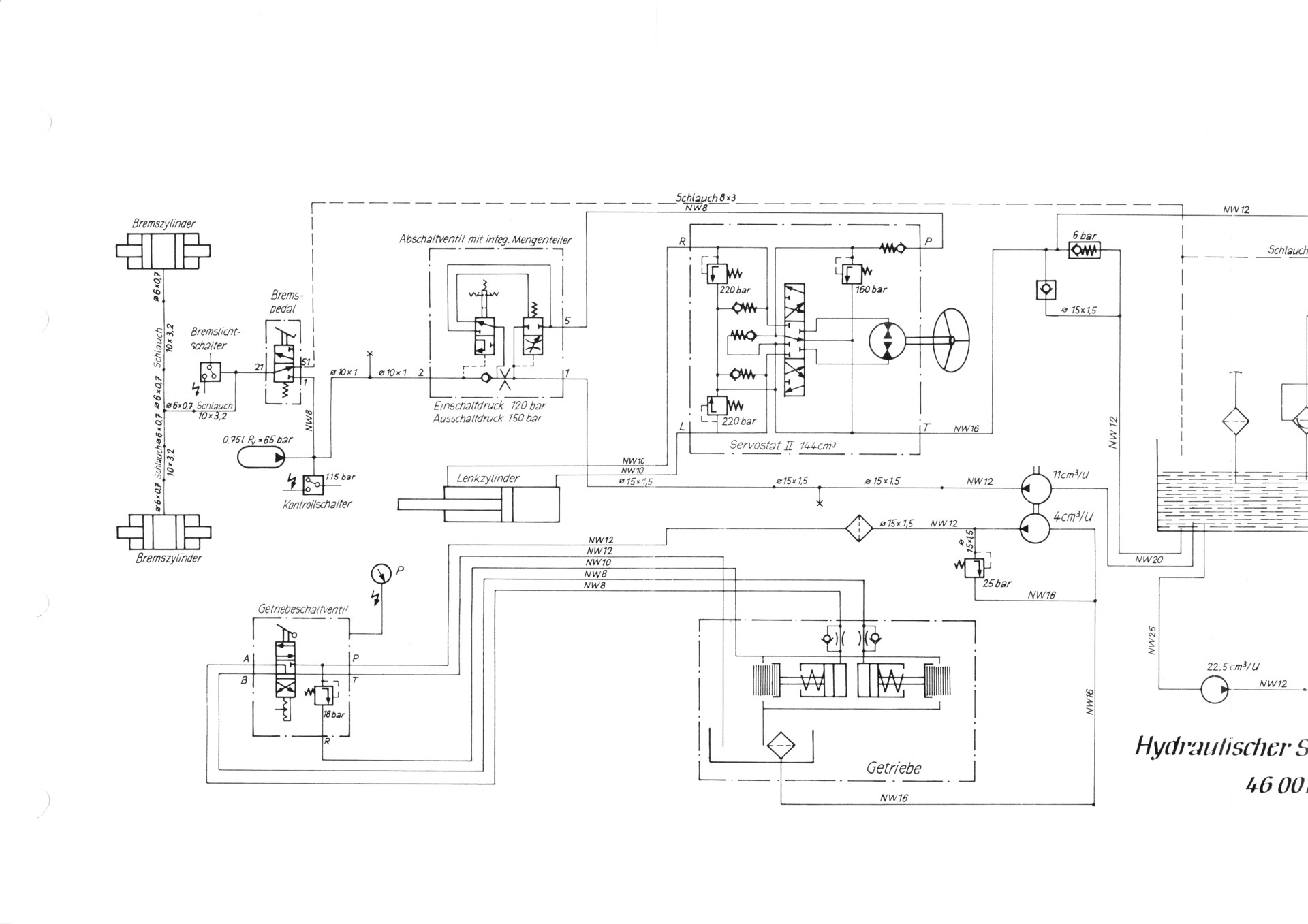

Das mit den 25bar ist nur bedingt richtig, aber um mir viel Schreiberei zu ersparen hab ich mal den Hydraulikplan dafür mit angehängt. Wie man sieht ist nach der Pumpe ein DBV von 25bar eingebaut, aber im Getriebeschaltventil ist dann noch mal eins mir 18bar drin. Die Druckölkupplung bekommt also nur 18(+2)bar, steht auch so in der Betriebsanleitung.
Das passt alles insofern nicht zum Problem als das mein Radlader auch bei 18bar an der Druckölkupplung sich kaum von er Stelle rührt, erst wenn man ein bisschen gefahren ist wirds kräftiger. Der Ölstand ist geprüft und das Grobsieb ist neu, entlüften kann man tatsächlich mal, danke für den Tip, aber obs hilft?

zum 312 ist es so:
saugt ATF Öl aus dem Getriebe (Siebfilter im Anschluss Getriebe unten) , geht zur Pumpe am Motor ca 30 bar.
dann zum Überdruckventil, hier reduziert auf max. 27 bar
geht nun zum Feinfilter und von dort zum Getriebeschaltventil nach vorne
hier abgesichert durch 18+2 bar Überdruckventil
im Neutral läuft Druck zurück ins Getriebe
im Vorwärts und Rückwärtsgang wird Druck auf die entsprechende Leitung zur Kupplung gegeben
gleichzeitig wird alles geschmiert
wenn aus welchen Gründen auch immer Druck zu hoch, dann reißen die Schrauben der Doppelkupplung ab
(meisten jedoch Fehler, beim 101%igen richtigen anziehen der Schrauben)
ist der Druck zu niedrig, wird die Kupplung nicht optimal zusammen gepresst und schleift durch
folge -- > die Kupplung verbrennt
Kupplung kaputt ? --> selber reparieren --> ca. 800 Euro
Pumpe kein Druck ? --> unwahrscheinlich, ist noch nicht vorgekommen
Im Getriebeschaltventil oder danach nicht der RICHTIGE Druck ? --> zu 99% nicht reparabel --> kostet neu ca. 1500 Euro (stand 06.2017)
vor dem Getriebeschaltventil leicht abfallender Druck --> Filter dreckig
Wer keine Ahnung hat, Finger weg, er macht vermutlich höheren Schaden wie schon da ist
(die Kupplungslamellen können schon nach 30 min verbrannt sein)
Kein falsches Öl nehmen, die Lamellen laufen darin und sowas muss stimmen 😉
Die Anzeige in der Kabine ist nicht verlässlich, aber mit 13 bar fahren ist tödlich
(eine ganze Kupplung kostet ca 3000-3500 € geschätzt)
