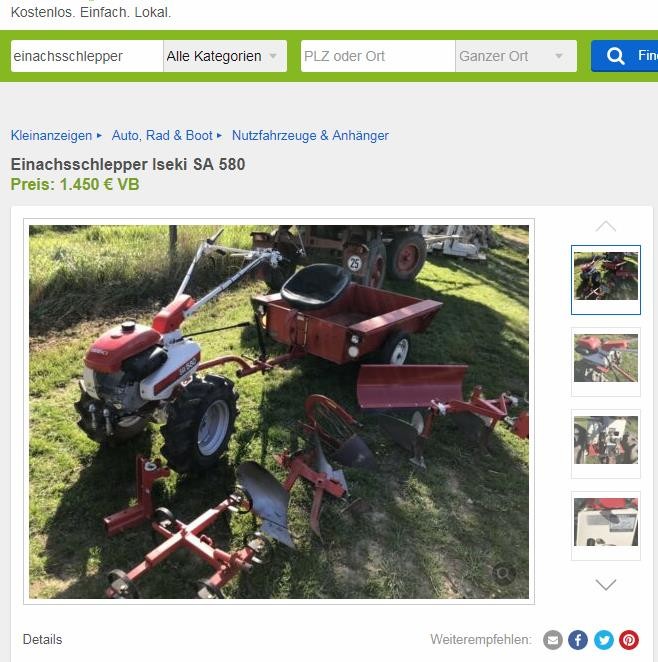

Aber schau mal hier:
Iseki ist, wie jeder weiß, die japanische Firma die die Porsche Traktorenfirma gekauft, abgebaut und nach Japan verschifft hat um dort hochwertige landwirtschaftliche Maschinen zu bauen, weil ihre eigene Produktion eher anfällig war, die sind immer im Reisfeld stehen geblieben.
Sowas würde für deinen Zweck durchaus reichen, willst du einen Selbstkipper haben kämen noch 800.- drauf und du wärst immer noch im Budget:
https://www.kokotech.de/rueckstoss-kippanhaenger-fuer-einachser
Die Schwachstellen sind natürlich die Laschen der Kipperpritsche an der Achse, die lässt du verstärken und hast was dauerhaftes.
Mit einem Schneeschild kann man auch Erde planieren.....
Frag einfach mal rum wo du wohnst, meist findet man die Einachser bei Gemüsebaubetrieben, Weinbau und Kleinwaldbesitzer, die damit ihr Feuerholz holen, einfach fragen und Erfahrungen holen, oder in Internet danach suchen, Erfahrungsberichte gibts genug.
