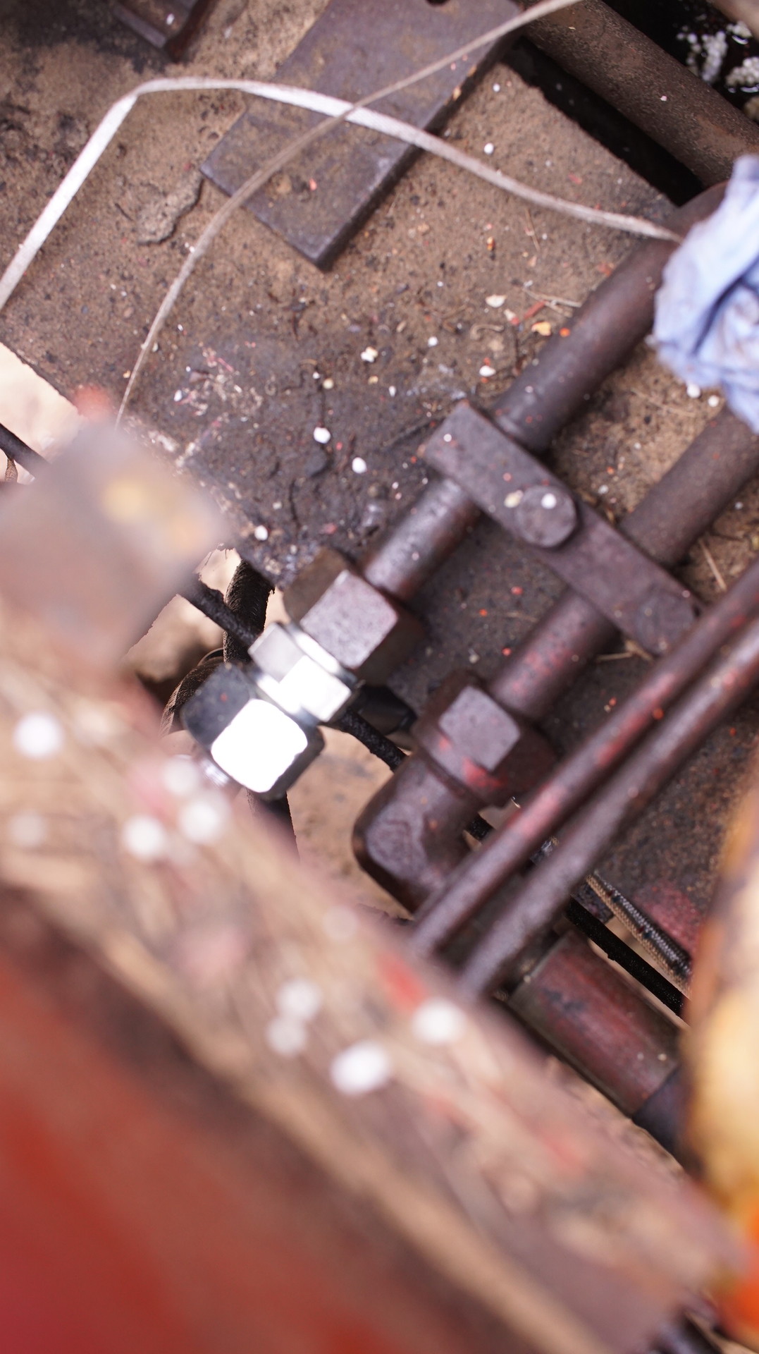

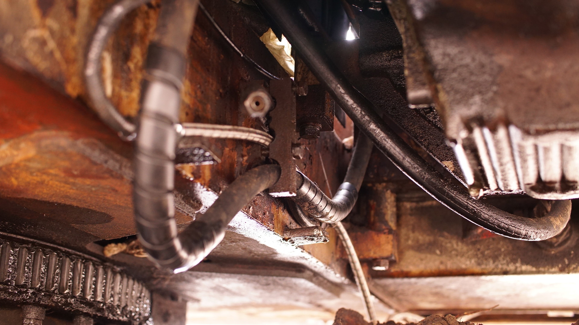

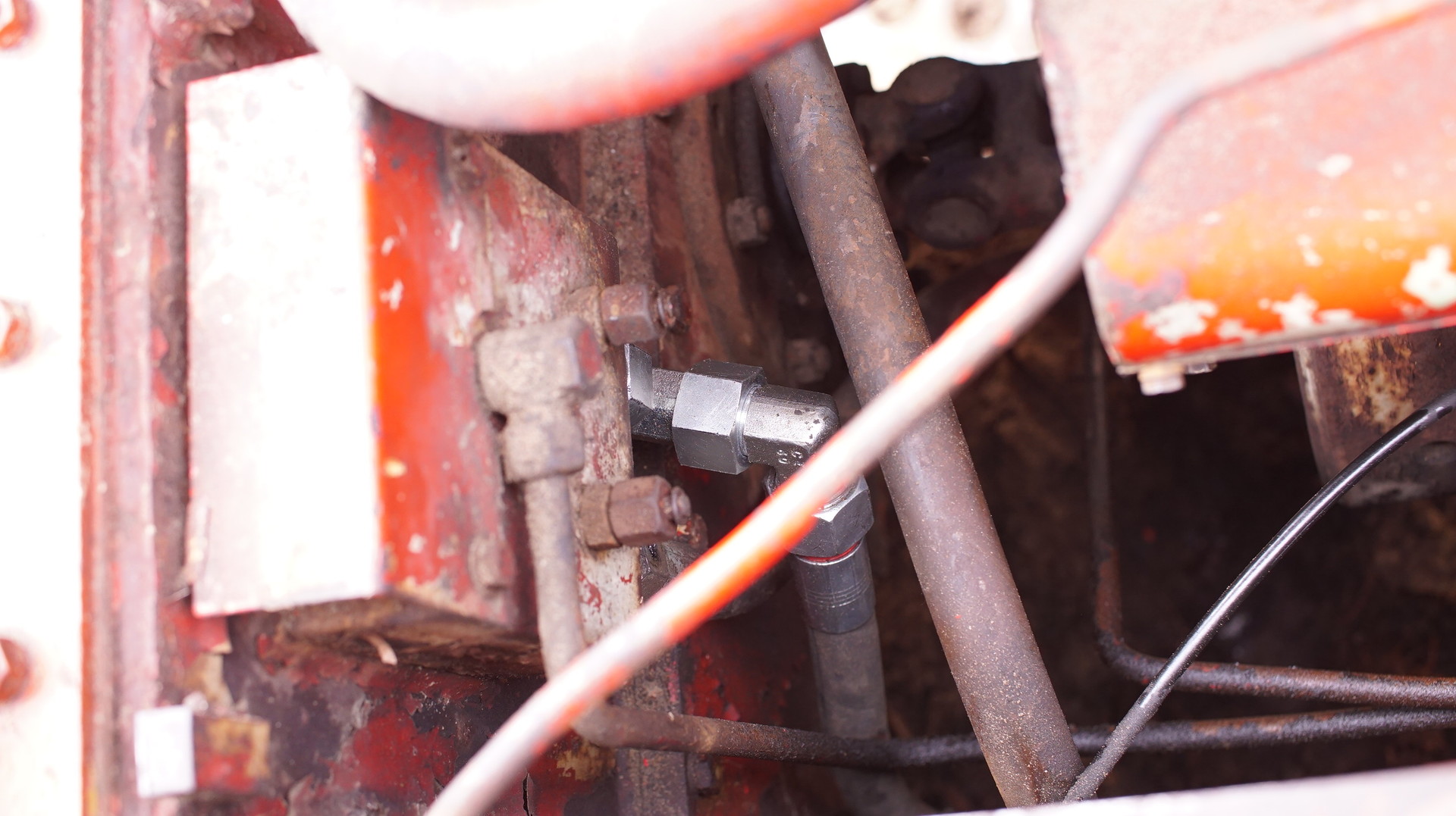

ich habe nach einem Schlauchplatzer einen der beiden relativ dünnen Hydraulik-Schläuche gewechselt, die unter dem Motor meines O&K MH4 BJ 1972 seitlich zu einem Kasten am Hydraulik-Tank geführt werden. Mit dem Schlauchplatzer fiel auch sofort die gesamte Steuerung aus. Nun ist der Schlauch gewechselt, aber die Steuerung, also Fahrbetrieb, Oberwagen schwenken und Baggerarmfunktionen funktioniert immer noch nicht. Als ich vor einem Jahr sämtliche anderen Schläuche gewechselt habe, brauchte es nur einige Hebelbewegungen und der Baggerarm funktionierte wieder.
Muss eventuell hier irgendwo etwas entlüftet werden?  Für Hilfe bin ich dankbar.
