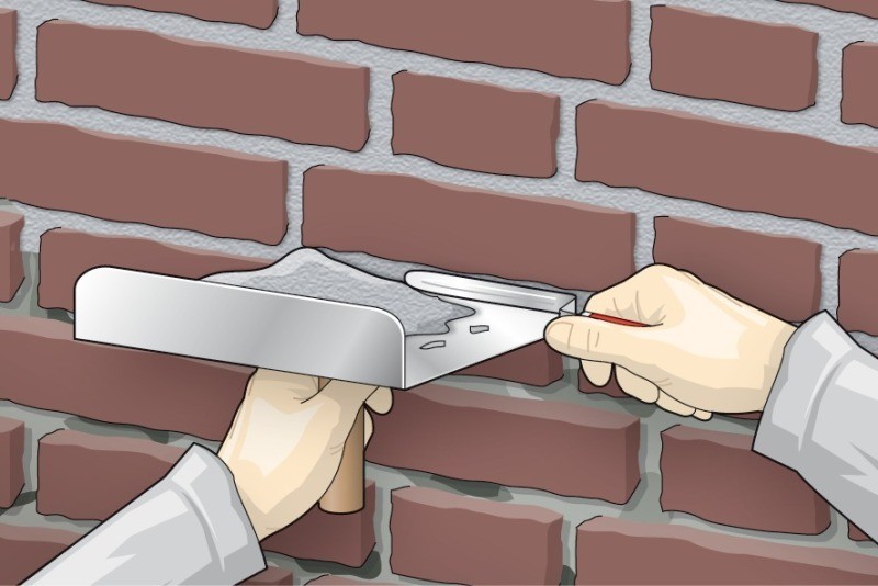

Wenn die Ziegel sauber sind, die Fugen leicht mit Wasser ansprühen und mit einem Kalk-Zement Mörtel neu verfugen, danach die Fugen glätten und die Wand abwischen - Fertig.

Das einzige was staubt und bröckelt ist die Fuge, der Ziegel staubt nicht, der ist aus Ton gebrannt, der ist hart.
Wenn du die Fugen mit frischem Kalkmörtel geschlossen hast, dann bröckelt da nix mehr, kannst ja ne Fertigmischung nehmen.
