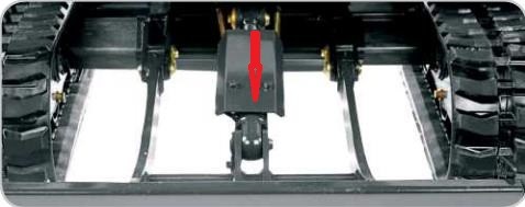

In der Mitte des Planierschildes ist eine Abdeckung, darunter liegt der Hydraulizylinder versteckt, hinten dran die Verschlauchung, wenn es über Seilzug gesteuert werden würde, wie kann man dann das Schild in Boden drücken?
Vielleicht ist die Verschraubung locker oder angebrochen, geknickt oder der Schlauch gerissen, kommt ja schon mal vor dass da ein Eisen verkantet wenn man durch Bauschutt fährt.
