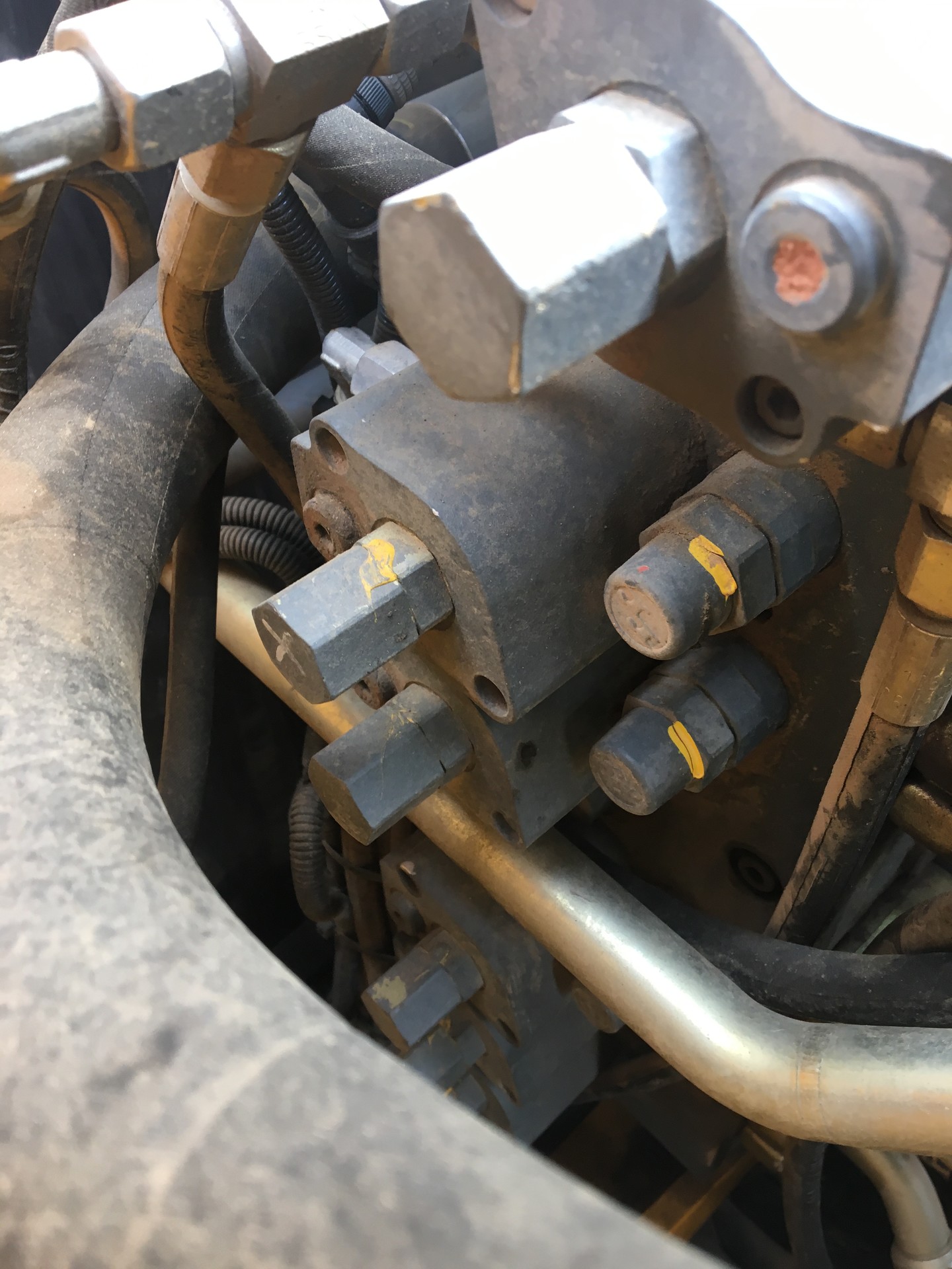

ich habe einen Atlas 1302E bj87 vor einiger Zeit erworben. Nur für den Privatgebrauch.

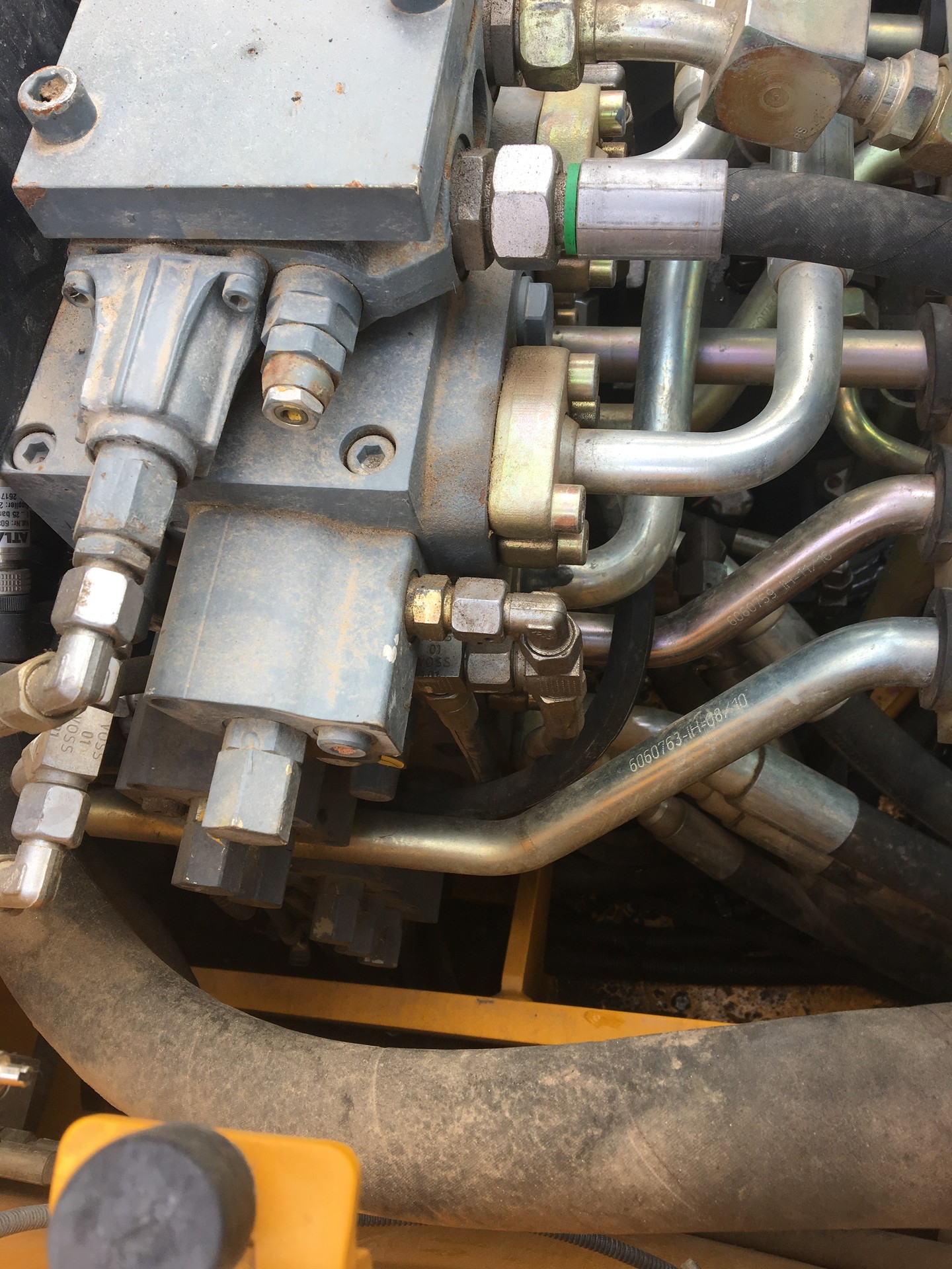

Jetzt habe ich folgendes Problem: plötzlich beim Baggern lässt sich der Löffelstiel nicht mehr ausfahren. Einfahren funktioniert. Zuerst habe ich die Schläuche am Steuerblock ( Der auf dem Baggerarm sitzt) getauscht. Daraufhin war die Joystick Funktion andersrum aber der Zylinder fährt trotzdem nicht aus, er geht nur soweit bis er gerade hängt. Dann habe ich bei dem Zylinder die Dichtungen erneuert. Keine Besserung. Jetzt weiß ich nicht weiter. Ist es der Steuerblock??
Ich hoffe das ihr mir helfen könnt.
Beste Grüße
Paule
Hallo.
Hatte genau das gleiche Problem an einem 1304. Da war die Feder in der Vorsteuerkappe Funktion Stiel auf der einen Seite gebrochen.
Dadurch ist der Steuerschieber hängengeblieben.
Würde ich mal checken, sollte man ziemlich gut rankommen.

Hallo Atlas,
er meint die Kappen am Ventilbock, dort wo die Hydraulikschläuche enden, und zwar die von den Zylindern kommend,
kann auch am DRV liegen, wenn er eines hat,
Gruß Hydraulix
ach so, bist ja neu hier, Drosselrückschlagventil ist gemeint, sitzt auf dem Zylinder, ein zyl. Bauteil.
