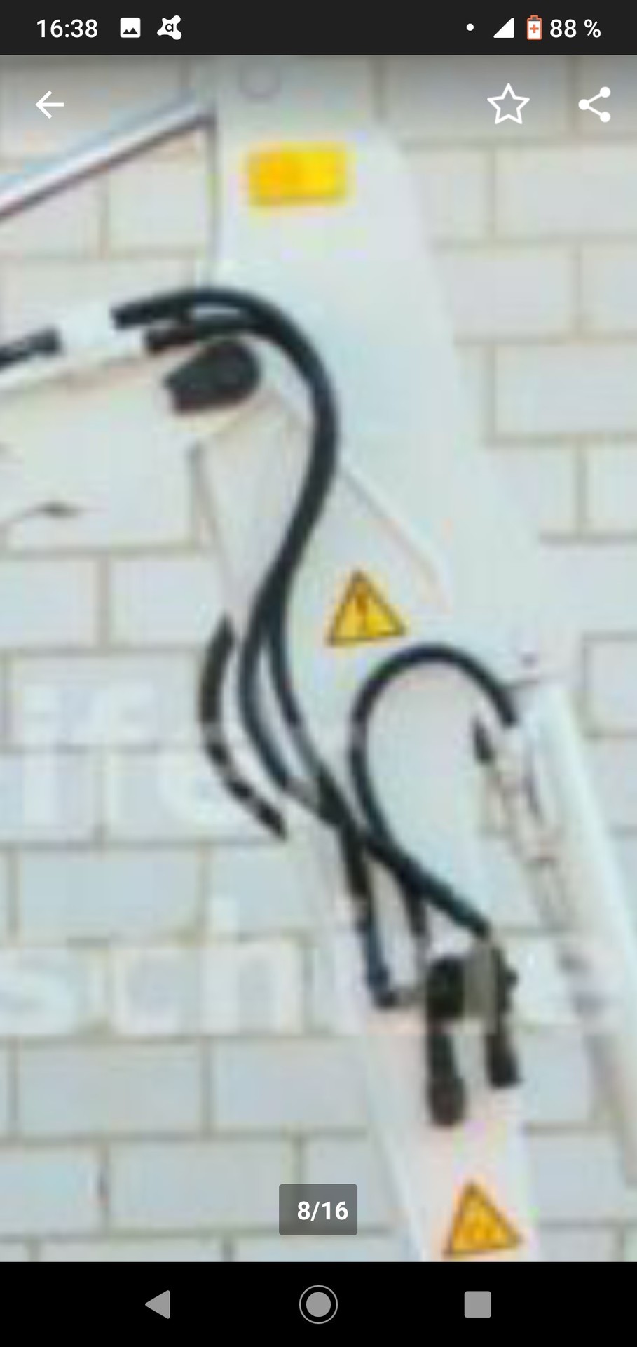

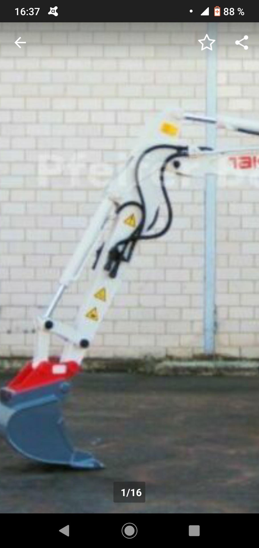

hier sieht es ja so aus als ob der zweite Kreis vom Löffelzylinder abgenommen wurde. Dieser wird dann über einen Hahn verschlossen sodass die Funktion des rechten Joysticks (Löffelzylinder ein aus) auf die Anschlüsse geht. Dies wäre ja die Lösung für einen pendelnden Zweischalengreifer.
rechter Joystick rechts links wäre dann Zweischalengreifer schliessen öffnen
zwei Taster auf dem linken Joystick wäre dann den Zweischalengreifer links bzw. nachts herum drehen lassen

vor 55 Minuten, lilienwolf schrieb:
Dann nimms einfach am Schwenkzylinder ab. Brauchst kein Ventil nur paar Schnellkupplungen.
und dann mit nem Taster auf dem Joystick das 6/2 Wegeventil angesteuert??
Kann man so machen 👍, ist halt Kacke 😎
wie dann???
Wir hatten mal einen freidrehenden Betonbeisser, war der erste damals, wenn du das hydraulische Drehen nicht brauchst, könntest du den Drehantrieb frei stellen und die bestehenden Anschlüsse für auf und zu verwenden. Drehen müsstest du halt dann über anecken. Ist dann zwar nicht mehr ein ganz so genaues Arbeiten möglich, aber zum Holz sortieren, Rücken und aufsetzen würde es gehen.
