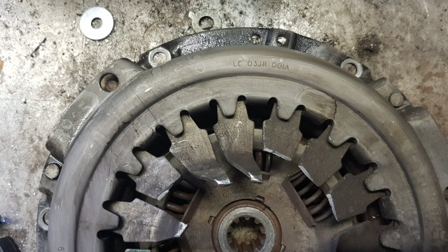

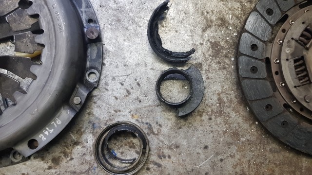

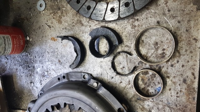

das Ausrücklager der Kupplung hat es komplett zerstört und deshalb sind die federn der druckplatte kaputt, ich hab die teile ausgebaut und wollte eine neue komplette kupplung bestellen - lt. zeppelin (bei uns vertetung für thwaites) kostet die kupplung über 750 Euro netto. das kommt mir sehr hoch vor. kann man anhand der nummern die auf der kupplung zu sehen sind den hersteller rausfinden?

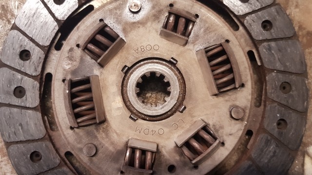

Scheibe: LC 04DM 008A
Druckplatte: LC 03JR 001A
Ich habs im Netz mit den Nummern versucht aber keine aussagefähigen Ergebnisse gefunden, wer ist eigentlich der Hersteller der Kupplung (LC)?
Siehe auch Fotos der Teile

Hallo pold,
versuche es mal bei LUK- die haben Tsde. Sorten auf Lager, aber 750.- ist doch gar nicht so viel, bei einem Exoten, so jetzt fahr mal zu LUK, leg dass Ding
auf die Theke und schau mal was die wollen, Golf 3 Kupplungspreise wirst du sicher nicht bekommen.

na ja 750 plus ust sind auch 900
recht happig für so eine standardkupplung, wird ja nicht für thwaites entwickelt worden sein!

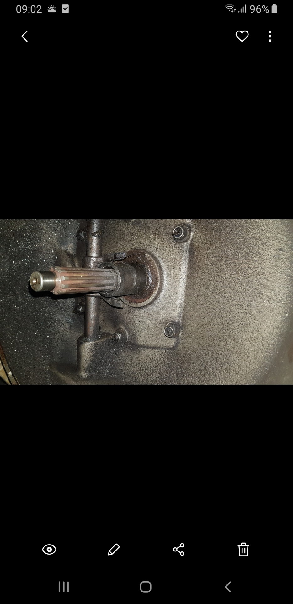

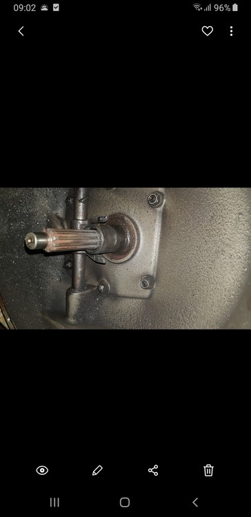

anbei ein bild von der ausrückgabel
wie trete ich in kontakt mit LUK hab keine infos gefunden?

Hallo pold,
ich nochmal, da mußt du dich schon durchwursteln, aus Erfahrung ist mir bekannt, dass es tausende Ausführungen gibt, jeder Hersteller, ob LKW,
Baumaschine oder Landmaschinen, der ein neues Fahrzeug auf den Markt bringt, erfindet praktisch die Kupplung neu, es gibt für fast jede
Fahrzeugausführung spezielle Kupplungsausführungen, ganz besonders schlimm, LKW und Landmaschinen Traktor usw. Standard war einmal.
Ich denke die einfachste Lösung für dein Problem ist, Originalteil.
Gruß Hydraulix
