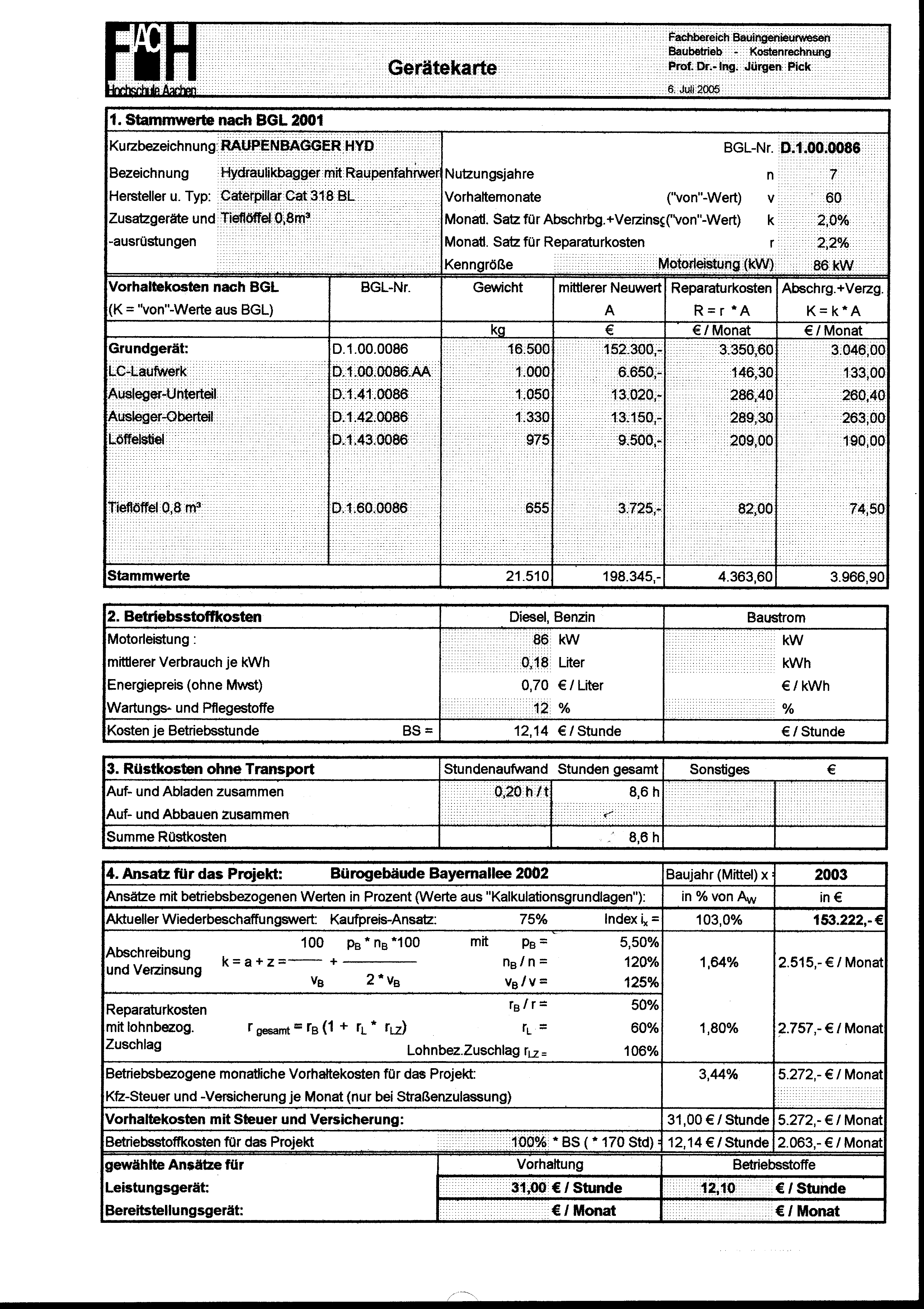

Zunächst die Ermittlung der Vorhaltekosten des Baggers am konkreten Bsp.:

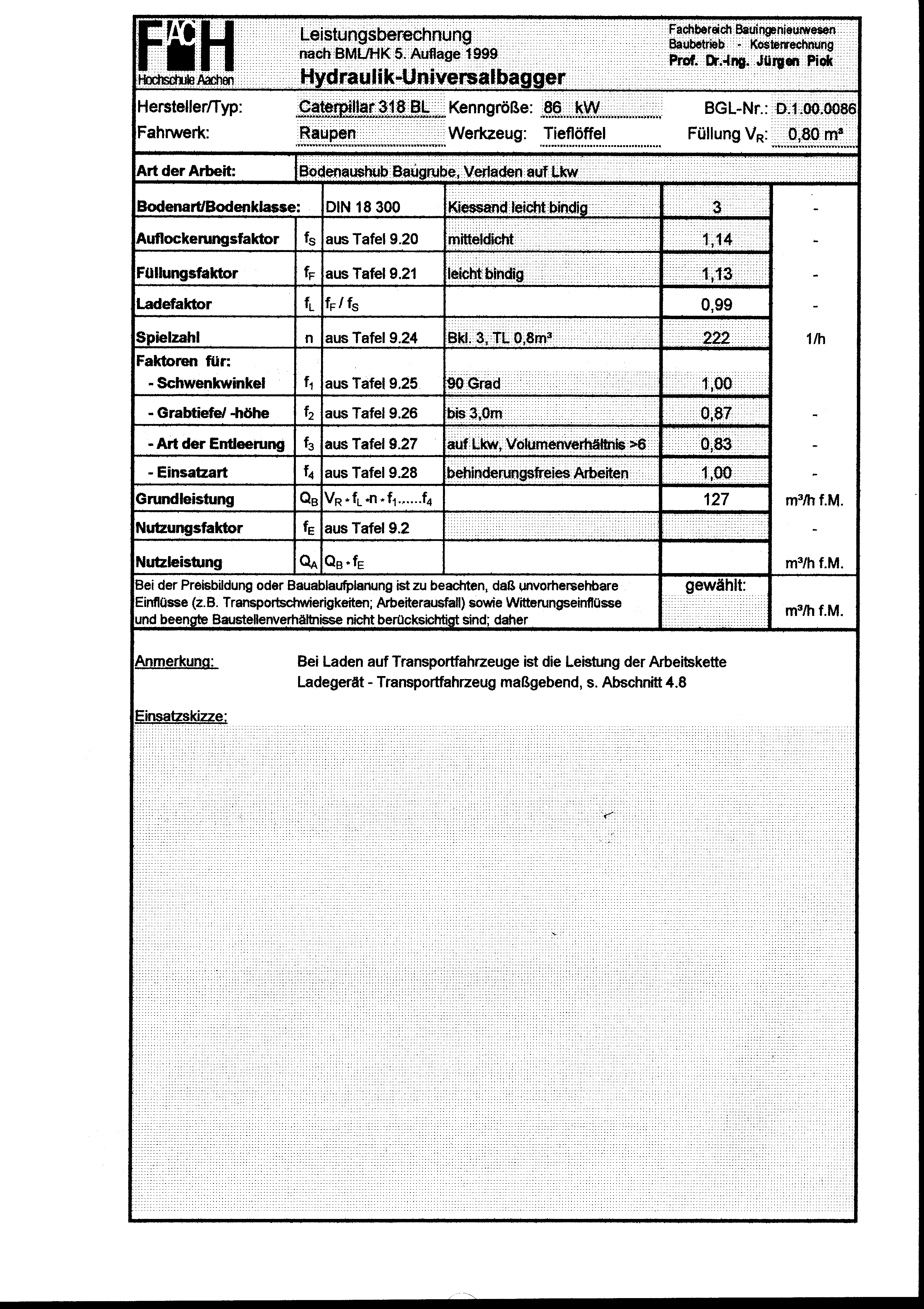

Die Leistungsermittlung der Maschine:

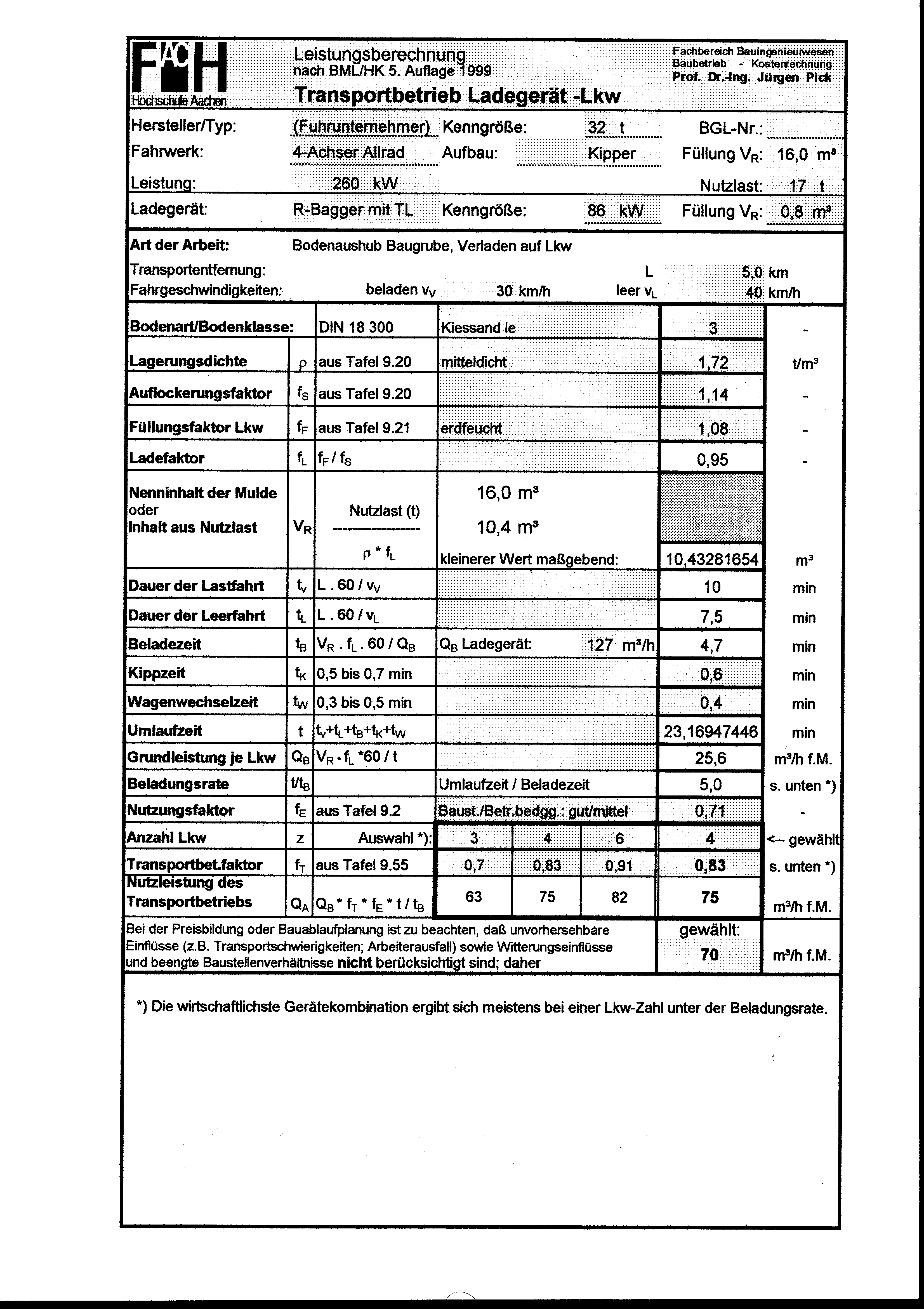

und des Transportbetriebes:
Was Du hier siehst ist die Kalkulation der Maschine nach BGL und reine Theorie. Eine kleine BU mit abgeschriebenen Geräten kalkuliert wieder anders, oftmals auch nur über den Daumen.
Natürlich sollte in einer guten BU eine Nachkalkulation erfolgen, und die daraus gewonnen Erfahrungen in die Kostenrechnung mit einfließen. In der Praxis sieht auch dies wieder oftmals anders aus.
Der von Dir angefragte Angebotslohn errechnet sich bei kleineren BU über die Kalkulation mit vorbestimmten Zuschlägen, die betriebsbezogen ermittelt werden.
Bei größeren Bv erfolgt die Kalkulation des Angebotes über die Endsumme des Projektes. In der Theorie erfolgt darin der Ansatz für W+G bei 5 %. In der Praxis liegt die Marge fast bei 0.
Die Ermittlung der Gemeinkosten erfolgt in diesem Bsp. wiederum projektbezogen und fließt in die Kalkulation über die Endsumme mit ein.
Bei der Kalkulation mit vorbestimmten Zuschlägen sind natürlich auch die Gemeinkosten zu berücksichtigen.

Die reine Vorhaltung des Cat 318 BL beträgt 31.- €/h
Die Kosten der Betriebsstoffe belaufen sich auf 12,10 €/h
Die Leistung des Transportbetriebes ist 70m³/h f.M. (nochmal: ist für jedes BV immer individuell zu ermitteln!)
Demnach belaufen sich die reinen Maschinenkosten auf 0,62 €/m³f.M.  ohne die Lohnkosten des Maschinisten in diesem Beispiel.
31 € für den Bagger ist ganz schön teuer, so ein Schätzchen bekomm ich locker für unter 5.000 €/Monat gemietet.
Dann noch die Betriebskosten von 12,10 passt schon eher.
70 m³ muss der kleene ganz schön ranklotzen aber der Richtwert fürs Laden von knapp unter 1 € kommt hin, wenn man den Fahrer noch dazu nimmt!
